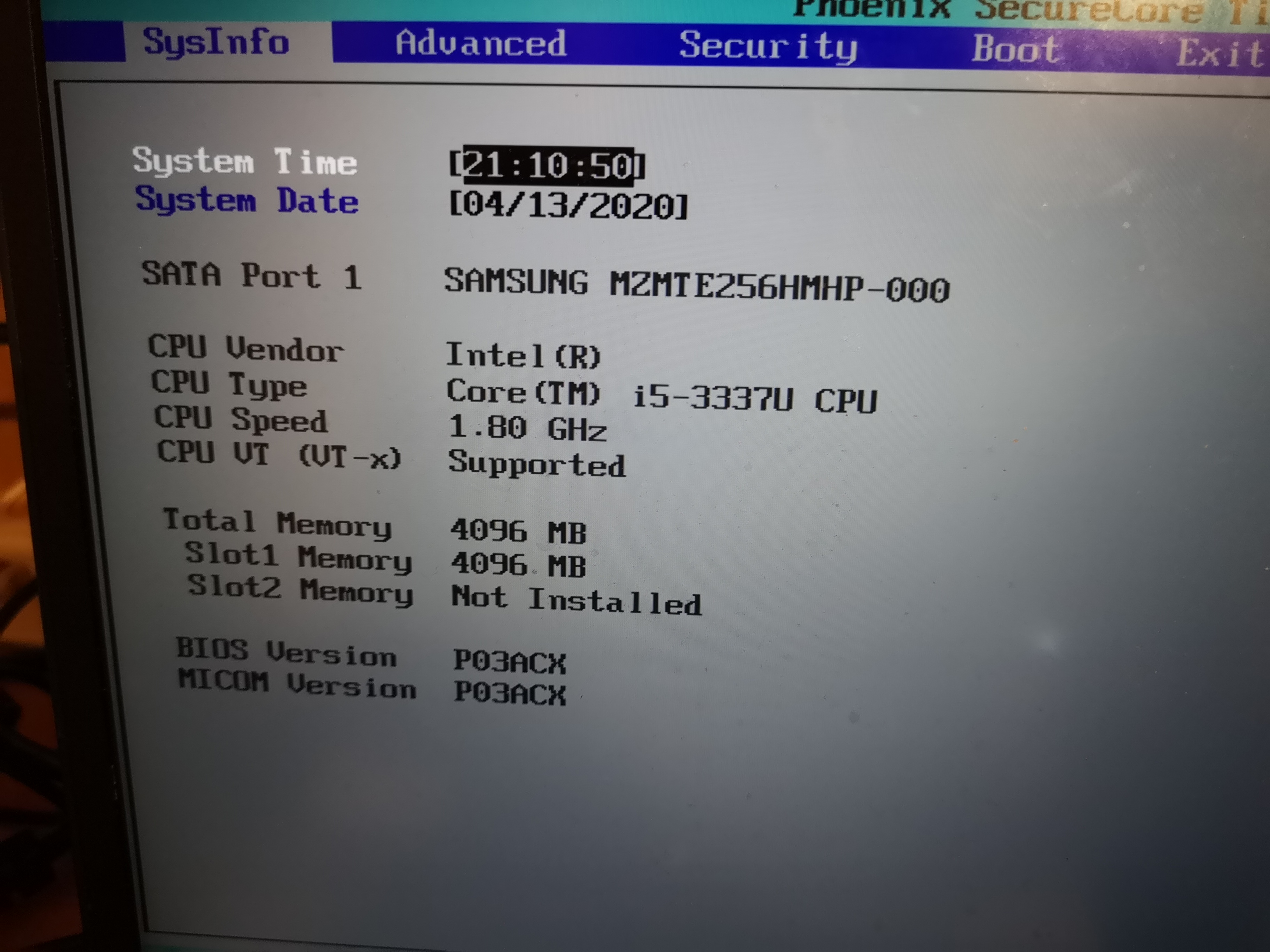

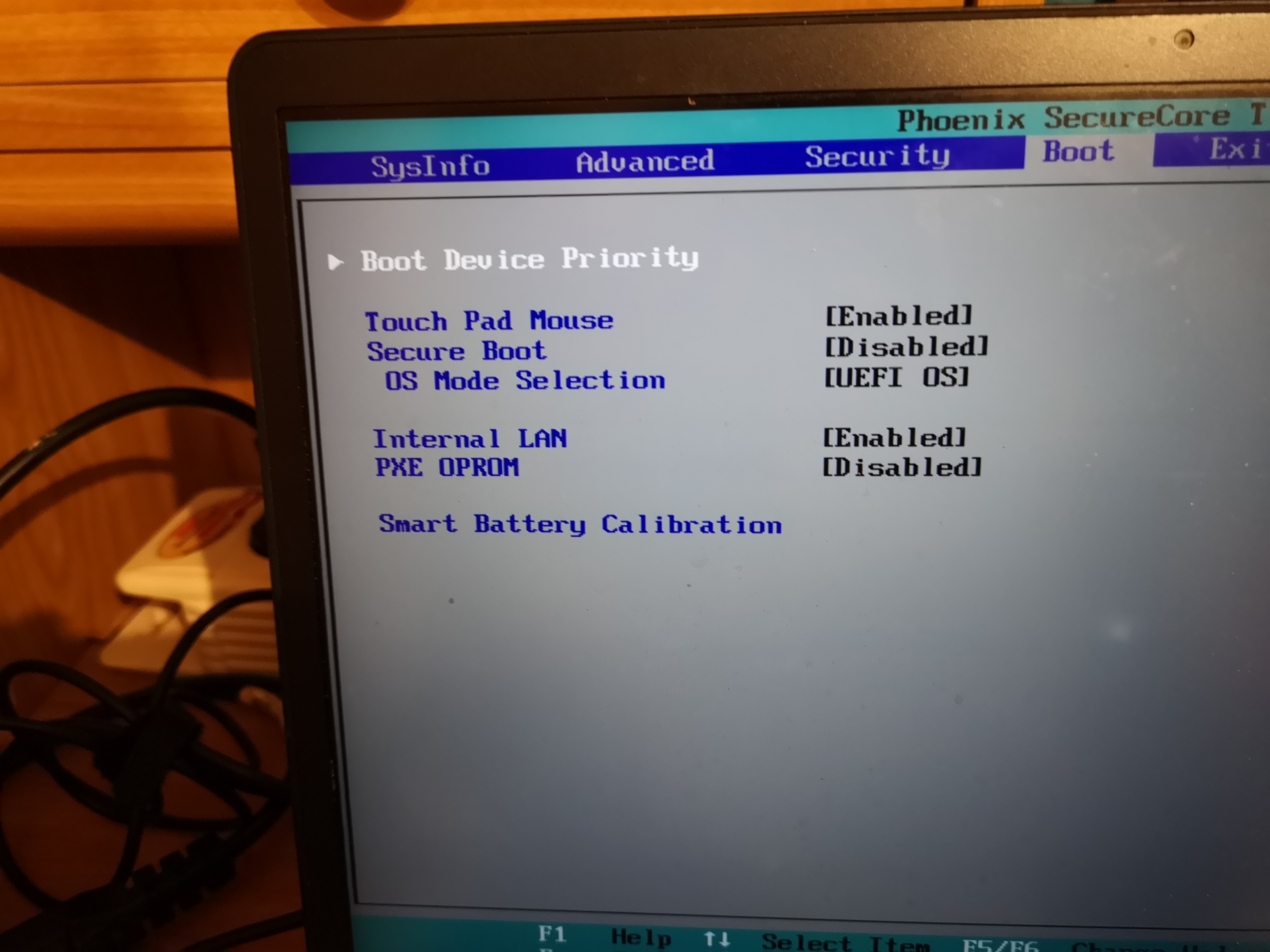

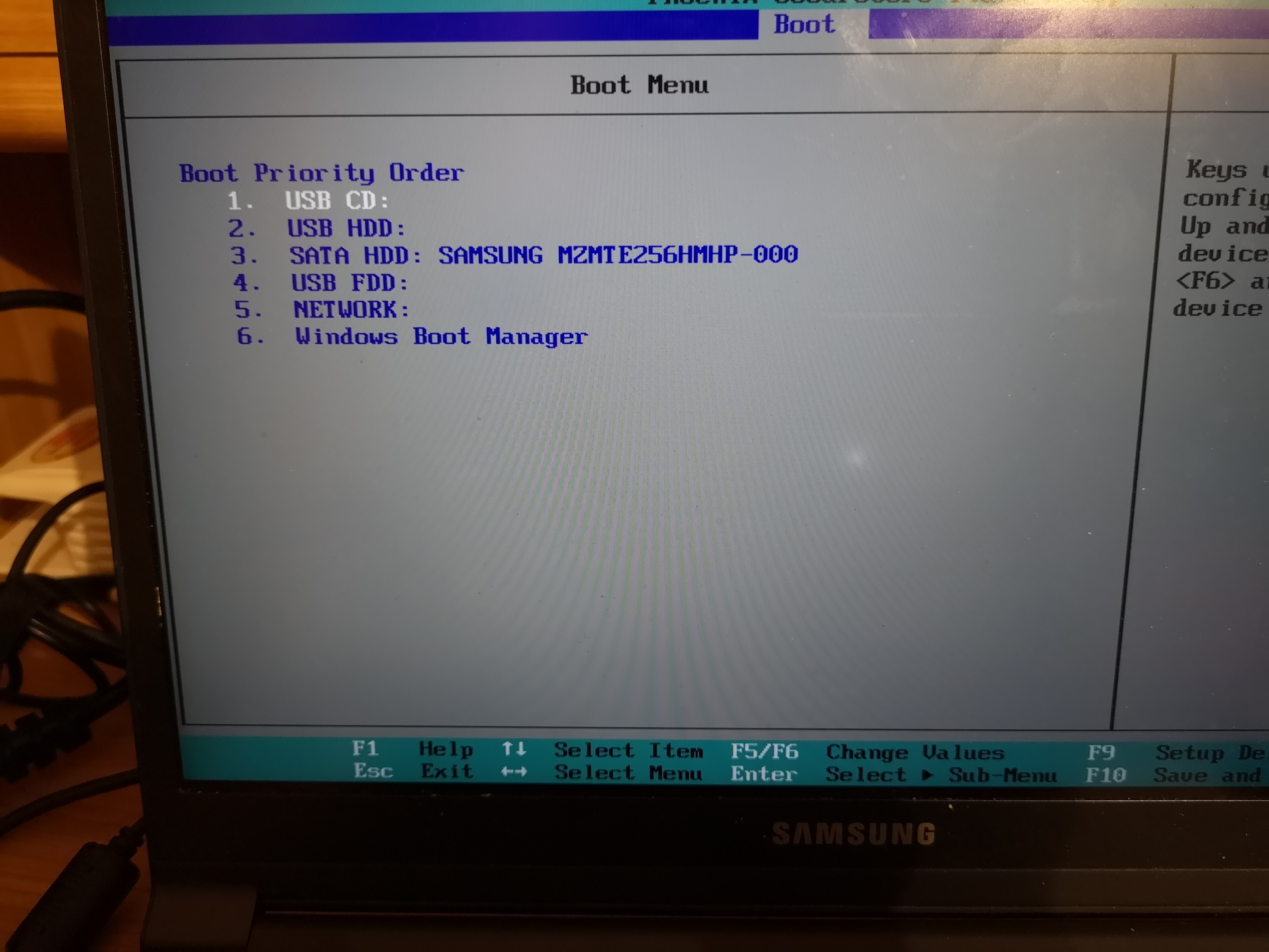

Hallo, vor zwei Tagen habe ich mir einen bootbaren USB-Stick mittels MCT erstellt.
Nun wird mir der USB-Stick im BIOS unter den Bootoptionen nicht angezeigt. Auch wenn ich USB-HDD an Prio1 setze, ändert sich nichts.
Ich habe den Secure Boot deaktiviert und auf UEFI Modus gestellt, auch im CSM Modus ging nichts.
Modell: Samsung 900X3F
Der Stick funktioniert auf anderen Rechnern problemlos

Hast du mehrere Ports mal durchprobiert? Habe schon Notebooks gehabt die nur auf bestimmten Ports via USB booten konnten. Alternativ USB Stick tauschen.
USB-HDD sollte es eigtl. sein, würde aber trotzdem auch mal die anderen probieren "USB ...".

Manchmal ist es auch USB-FDD, hatte sowas auch schon, obwohls kein sinn macht, war wohl ein programmierfehler oder dergleichen.
Er sollte aber immerhin vom BIOS erkannt werden ... also das irgendein Model da steht.

Ja ist er, aber ich habe heute getestet, dass er auf allen anderen Laptops und einem PC hier problemlos funktioniert davon zu booten. Also muss es am BIOS meines Laptops liegen.
Prio auf USB HDD, FDD usw. zu setzen brachte nichts.
Ich wollte nur mitteilen, dass ich es gelöst habe.
Einfach 'fast boot' im BIOS deaktivieren und es geht jetzt wieder.
