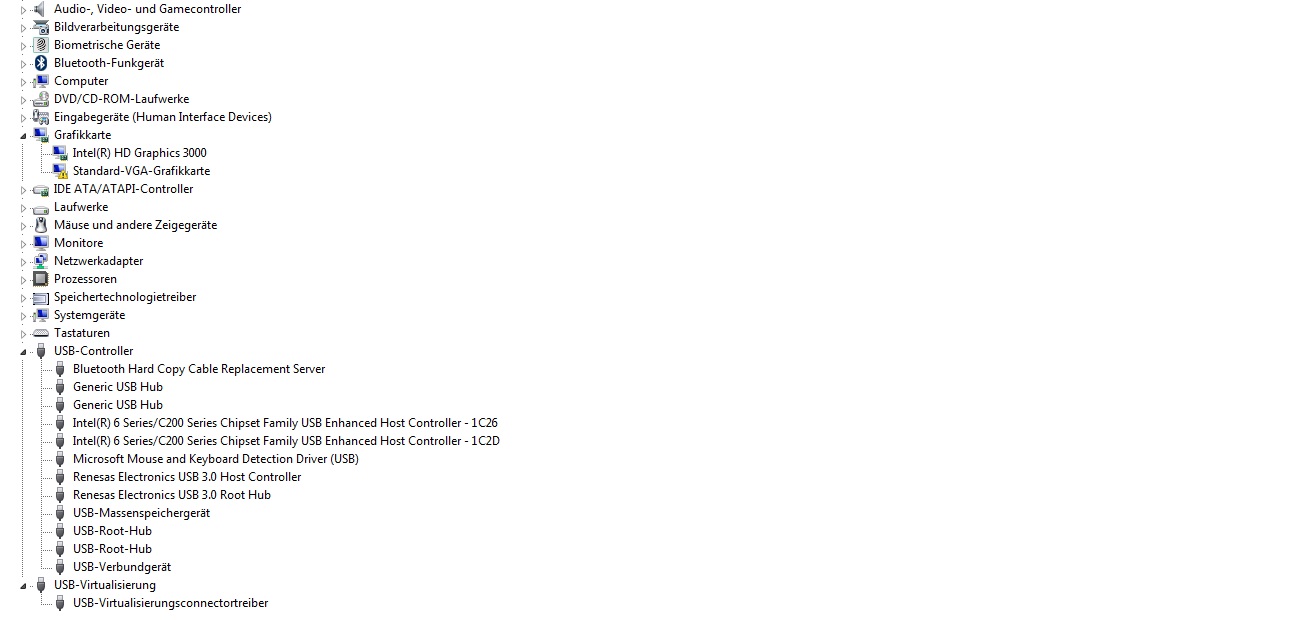

Kannst du mal einen Screenshot vom Gerätemanager, USB-Teil hier reinstellen?

Hier der Screenshot:
Nein, da isser auch nicht drinnen.
