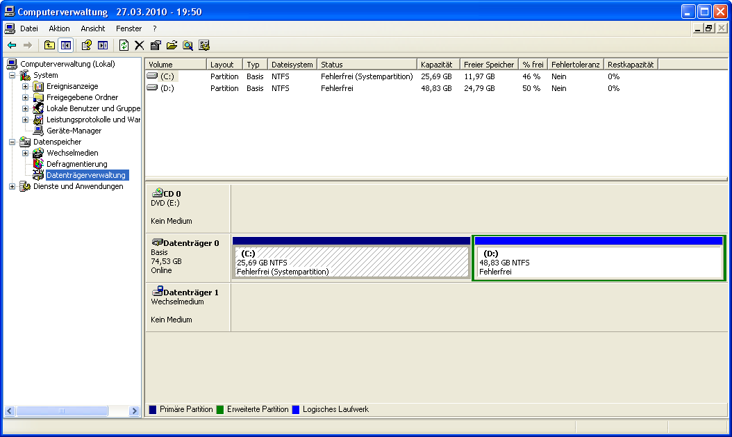

Sagt er wirklich noch ein Dateisystem in der Datenträgerverwaltung? Liegt ein Datenträger im Wechselmedium? Wenn nicht, dann ist das der Fallback des Controllers auf dem USB-Stick, wenn dieser nicht mehr auf seine Kontrollstrukturen im Flash zugreifen kann. Die Daten sind hiermit weg, wenn du noch Garantie hast, dann tausche den Stick auf Garantie. Ansonsten könnte man rein theoretisch den Controller neu initialisieren (löscht alle Daten) - dafür wird jedoch das Originaltool des Chipsatz-Herstellers benötigt. Meist bekommt man dieses Tools nur auf sehr dubiosen Seiten und häufig sind diese in Tools in chinesischer bzw. alternativer fernöstlicher Sprache.

Kein Medium - das ist genau der Fallback von dem ich geschrieben habe. Hast du noch Garantie? Wenn nicht, dann kann ich ja mal nach dem entsprechenden Tool suchen. Dazu braucht man die VEN- und DEV-ID aus dem Gerätemanager für den USB-Stick.

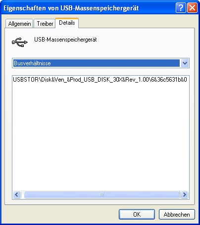

Du musst den USB-Stick auswählen und dort in den Erweiterten Eigenschaften ein bisschen mit dem DropDown-Feld spielen - irgendwo sollte dann eine Gerätebezeichnung kommen, welche die VEN- und DEV-ID (beides jeweils eine 4-stellige hexadezimale Nummer) enthält.

Ich denke du bist da falsch - der USB-Stick sollte auch noch in der Gruppe USB-Geräte (oder so ähnlich, ich hab nur noch ein englisches Windows) aufgelistet sein.

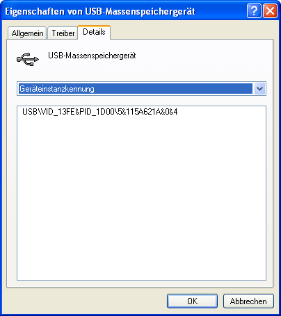

Könnte richtig sein, so wie es aussieht hat das Teil ein Controller von Phison - von diesem Hersteller kannte ich den "Kein Medium"-Fallback bisher nicht. Ich schau jetzt mal, ob ich ein entsprechendes Tool für diesen Controller finde.

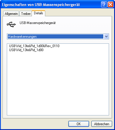

Hast du das mit der "swbn.inf"-Datei gemacht?

Hast du auch den Namen aus der richtigen Kategorie im Gerätemanager genommen? Laut der Anleitung muss sich der USB-Stick in der Kategorie "Laufwerke" im Gerätemanager befinden.
