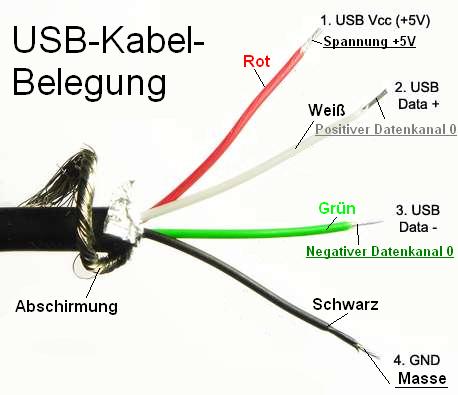

Verlängert werden muss neben dem meiner Meinung nach unkomplizierten Klinkenkabel auch das USB-kabel. Dieses muss von der Mittelarmlehne bis hoch zum Ablagefach reichen.
Ich brauche aber ein USB-Verlängerungskabel, mit dem die Schnellladefunktion auch noch möglich ist. Ich habe hier einige Verlängerungen herumliegen, die ich getestet habe. Mit allen war ein Laden möglich (Verlängerung an Adapter, dann Y-Kabel an Verlängerung und iPhone), doch es hat ewig gedauert bis einige % dazukamen. Mit dem Y-Kabel ging es ziemlich schnell. Die Schnellladefunktion brauche ich aber, damit das iPhone beim Akkufressenden Navigationsvorgang auch weiterhin lädt und nicht nur den Stand hält.
Welche USB-Verlängerung kann ich dafür nehmen? Während der Recherche habe ich so einiges aufgeschnappt und mich und mein Halbwissen erst recht durcheinander gebracht: von fehlenden Versorgungs- und Stromleitungen in billigen Kabel über zu geringe Leitungsdurchmesser der mit Strom versorgenden Adern im Kabel bis hin zu fehlenden Widerständen zwischen einigen der für die Schnellladefunktion vorgesehenen Adern im Kabel.

hm... eig müsste jedes hochwertige USB-Verlängerungskabel gehn.
Das Problem is auf der Länge klar: geringer Leitungsquerschnitt, niedrige Spannung, dadurch vergleichsweise hoher Widerstand. Dadurch ein Abfallen des Stroms.
Somit wäre dir mit einem etwas teureren Verlängerungskabel wahrscheinlich schon gedient.
