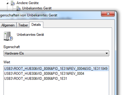

Habe eben mei nSystem neu aufgesetzt. Alle Treiber funktionieren, bis auf ein USB3-Treiber. Welcher das nun ist, ob von Intel oder Asrock weiß ich nicht. Kann mir da jemand helfen? Würde das Ding gerne zum laufen bekommen.
Im Anhang seht ihr die Details.

Sorry, habs falsch formuliert.
Ja, das ist beides verbaut, habe demnach auch beide Treiber installiert, jedoch wird einer von den beiden nicht erkannt wie man sieht.

nach der VID und PID ist es auf jeden Fall mal der Controller von Intel.

Ich habe mal den alten Inteltreiber deinstalliert und zuerst vorhi nden von der Asrockseite probiert, selbe Ergebnis. Der Chipsatztreiber ist schon installiert.
Werde nun die anderen 2 probieren.
Update:
Mit den ergab es das Selbe. Nachdem ich nun aber 1000 im Gerätemanager nach einem Treiber gesucht habe wurde einer gefunden. Das Gerät wurde nun erkannt. Wie siehts dann mit den alten Treiber aus? Wieder deinstallieren oder drauf lassen?
