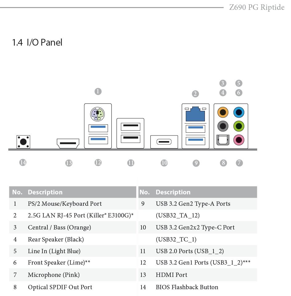

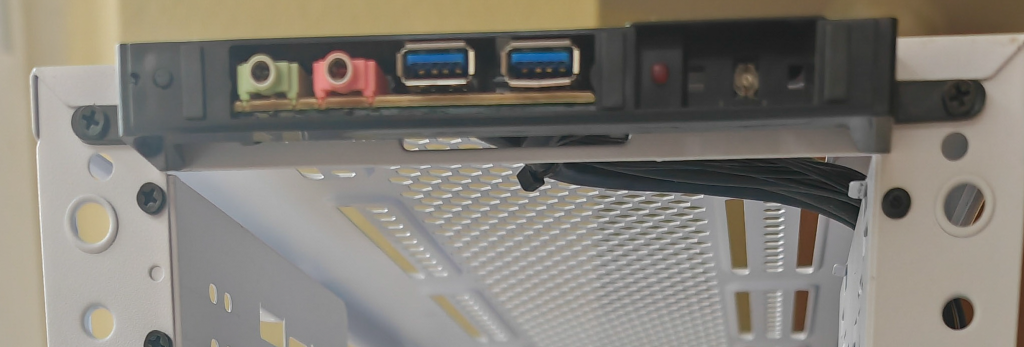

in meinem brandneuen Sharkoon M25-V-case ist leider einer der beiden vorderen usb3-anschlüsse tot (reparieren ist wohl eher nicht, hm?). ich suche nun nach der praktikabelsten alternative. hinten sieht es so aus:
gel. muß ich von einer externen hd zu einer anderen schieben. also: hinten einen hub anhängen? was für einen? teilen die sich dann die geschwindigkeit auf und werden also noch langsamer? aus meinem alt-pc dies ausbauen? einen einschub vorne hab ich noch frei. aber der einzige anschluß auf dem board für den dicken blauen usb3-stecker ist ja schon belegt ... was würdet ihr tun? das mit dem defekt ist ärgerlich, ärgerlicher noch die ignorante reaktion von minfactory ...

Du kannst dich an den Sharkoon-Support wenden und ein Ersatzteil bestellen.
Die Anschlüsse sind eine Einheit, die mit 2 Schrauben befestigt ist.
Das ist sehr einfach ausgetauscht.
Die Platine kosten ca. 10 €

du koenntest den defekten durch einen funktionierenden ersetzen.. vermutlich 2 schraucben und ein Bauteil, das der Hersteller dir schicken kann..

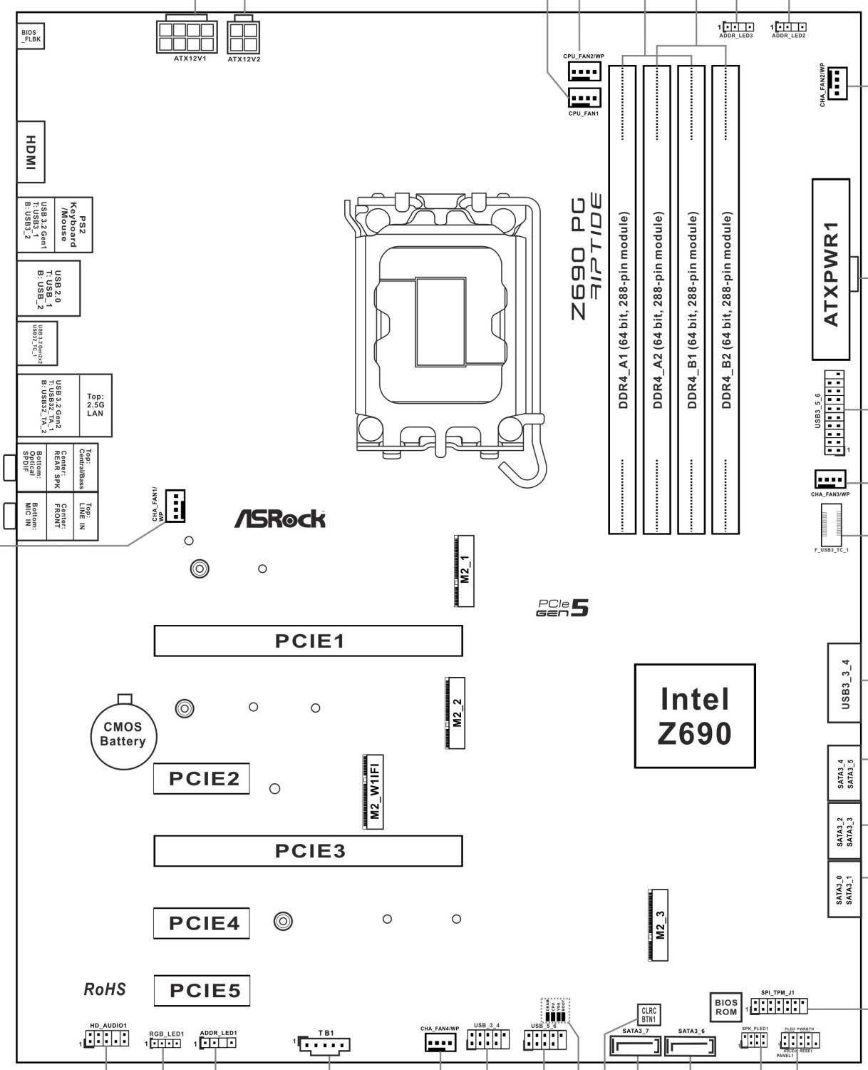

unabhängig davon die frage: für einen weiteren einschub wie zb. o.g. logilink braucht es einen steckplatz für den dicken blauen usb3er, der ja bei mir schon belegt ist (zumindest es auch bleibt, wenn ich einen austausch erhalte).

das verstehe ich demnach nicht. wie kann ich ein solches panel anschließen, wenn die einzige dicke blaue buchse belegt ist? per adapter oder wie? hab sowas noch nie gemacht - ist das erste case, das ich komplett selbst zusammengebaut habe. da sind ja noch diverse mit usb beschriftete stecker, aber wie kann ich diese nutzen?

Du ziehst das Frontpanel ab, weil die beiden USB-A Buchsen zusammenhängen (du kannst da nicht eine abschalten), und steckst stattdessen den USB 3.0 Stecker von dem neuen 5,25" Panel an. Du verlierst den 2. Stecker von oben und gewinnst die neuen Anschlüsse vom 5,25" Schacht dazu.
es geht nur entweder oder? keiner der anderen kontakte auf dem board, die mit usb beschriftet sind, kann dafür zusätzlich adaptiert werden?
Es gibt Adapter von 3.0 auf USB 2.0, aber du hast dann eben auch nur 2.0 Geschwindigkeit (USB 2.0 480 Mbit vs. USB 3.0 5000 Mbit) und das muss man nun wirklich nicht mehr benutzen.
Gerade wenn du, wie du geschrieben hattest, häufig mal Daten von einer Festplatte auf eine andere verschiebst.
du willst sagen, alle sonstigen usb-kontakte auf dem MB sind nur solche für usb2, richtig? die nutze ich i.d.t. nicht bzw. nur für maus+tast. hinten. es geht also nur, wie oben gefragt, entweder oder, richtig? ich kann demnach nur ersatzblende oder neu-einschub anschließen.
