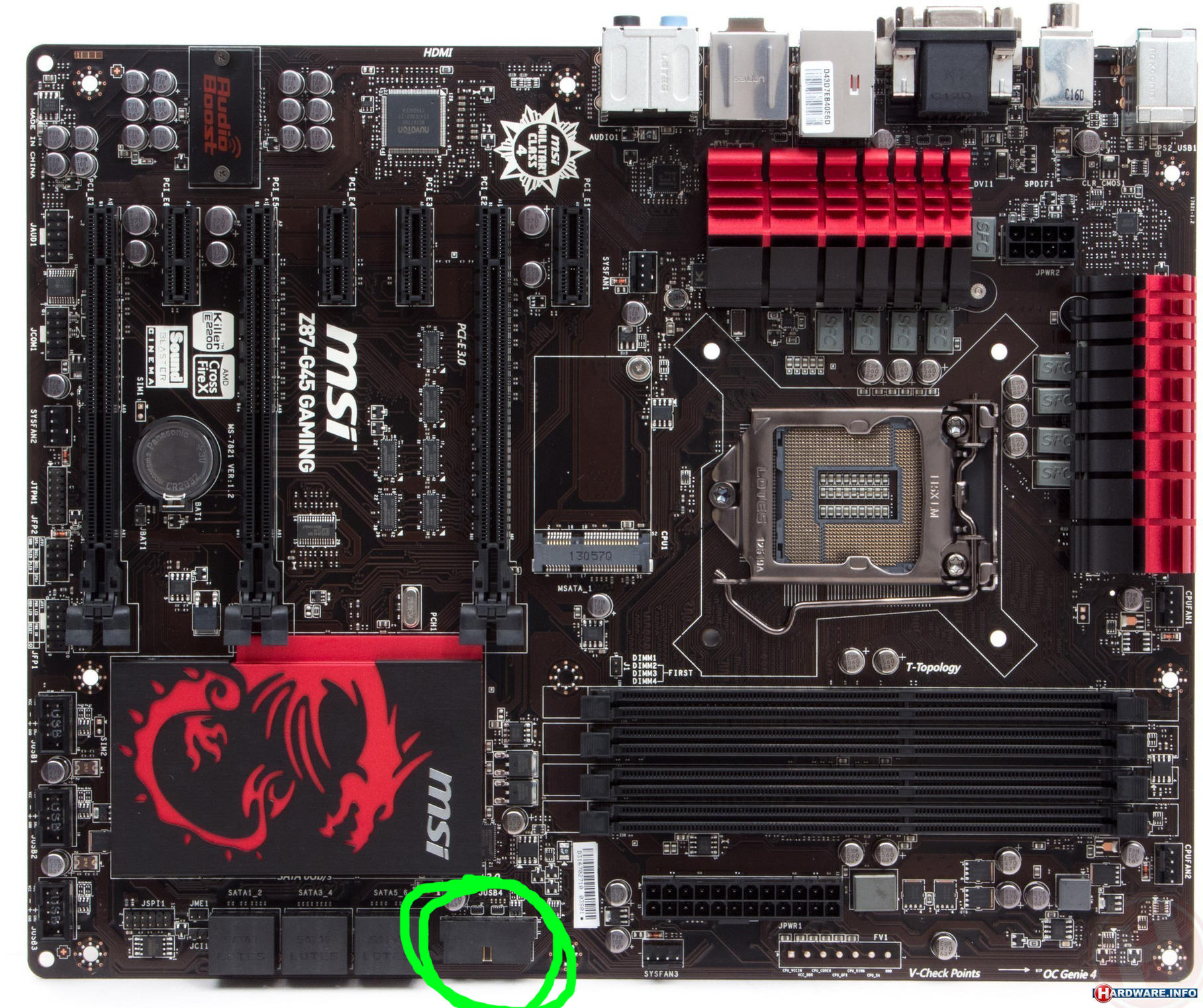

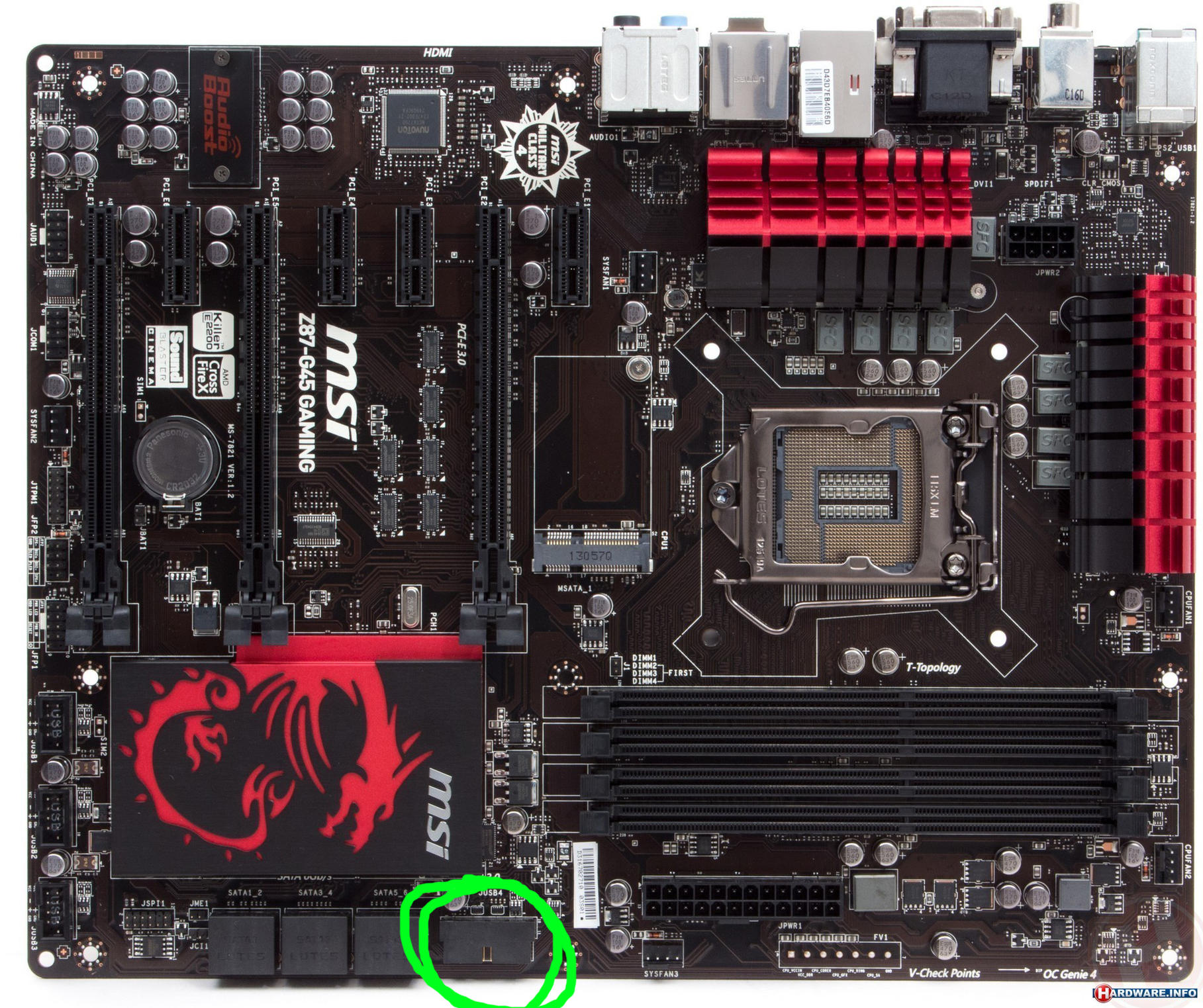

einen USB3 Steckplatz ist durch das Frontpanel des Gehäuses belegt und zwar dieser hier:
und wo ist jetzt der zweite USB3 Steckplatz??

Die anderen USB Anschlüsse sind auf dem Bild unten links zu sehen (sogar mit weisser Schrift "USB" angeschrieben),
ja die habe ich bereits gefunden..ich habe ja aber nach einem weiteren USB3 und nicht USB2 gesucht.

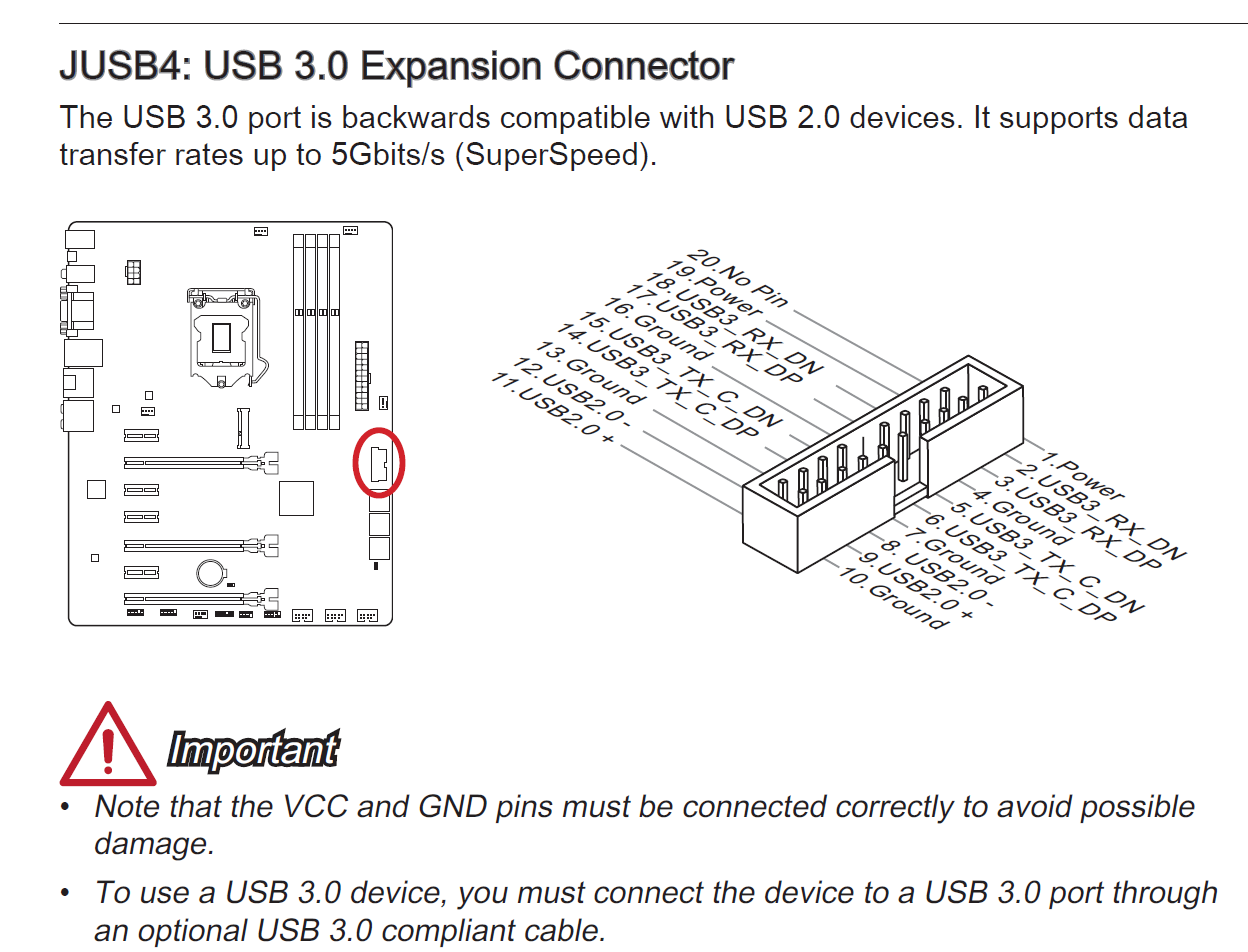

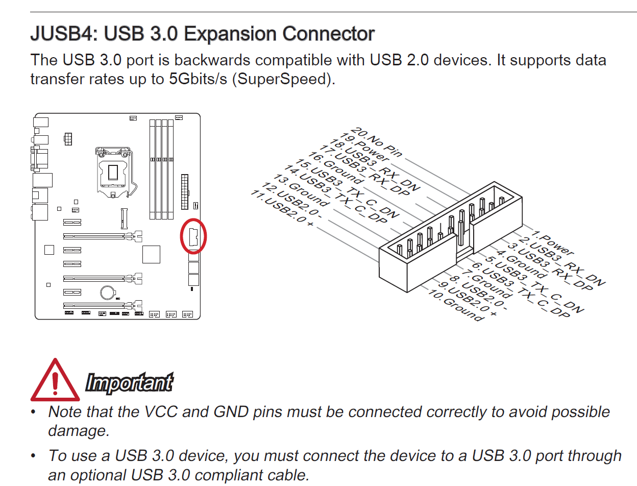

Also entwerder entscheiden ob Du jetzt an dem Reader oder dem Gehäuse USB 3 haben willst oder eine USB3 PCIe Karte einbauen. Die kosten so 10-20 Euro mein ich. Aber darauf achten, daß die auch einen internen USB3 Anschluß hat ;)
