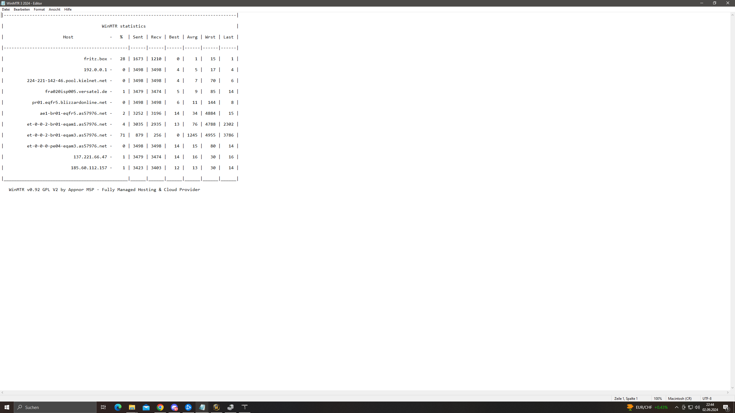

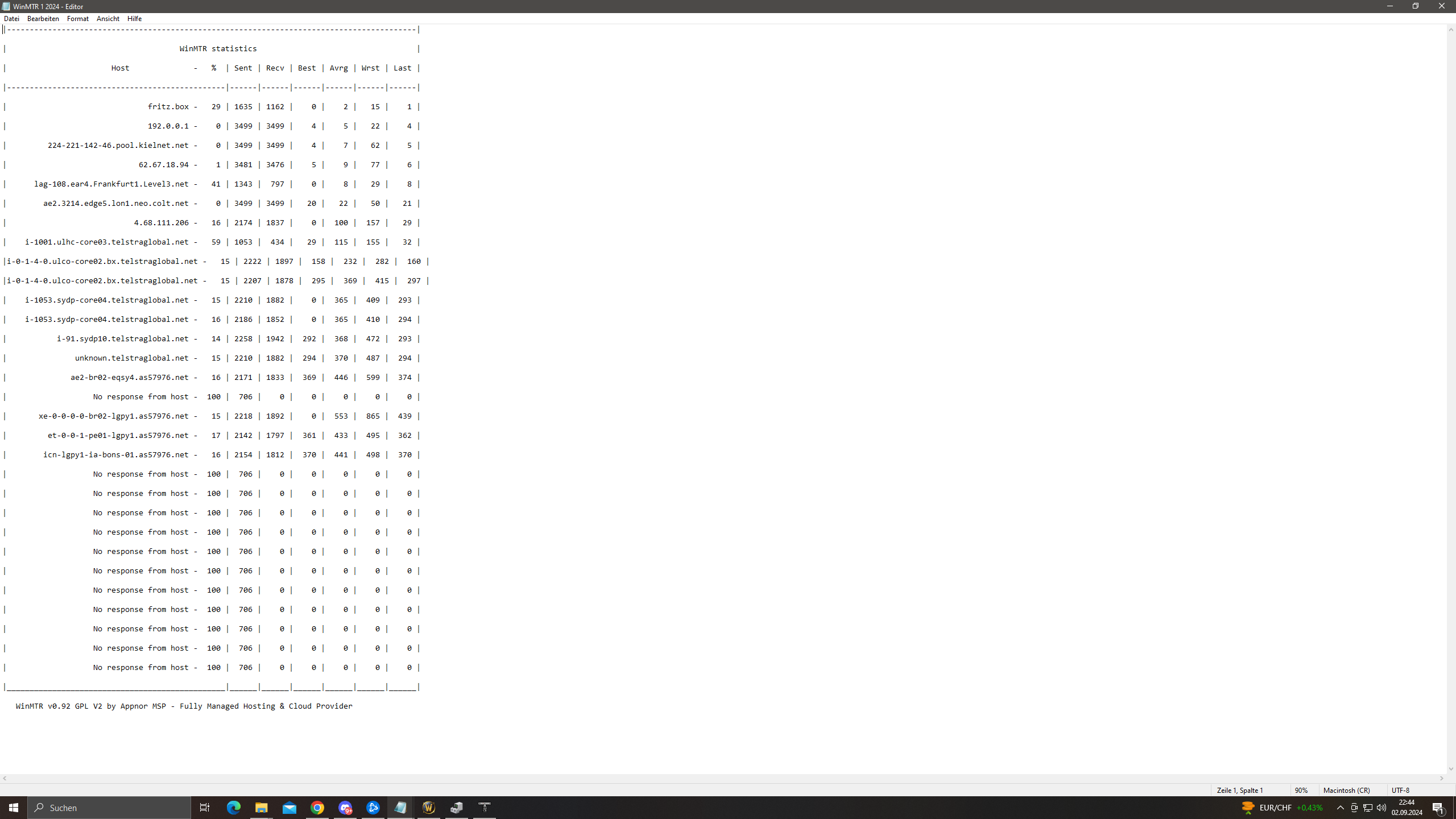

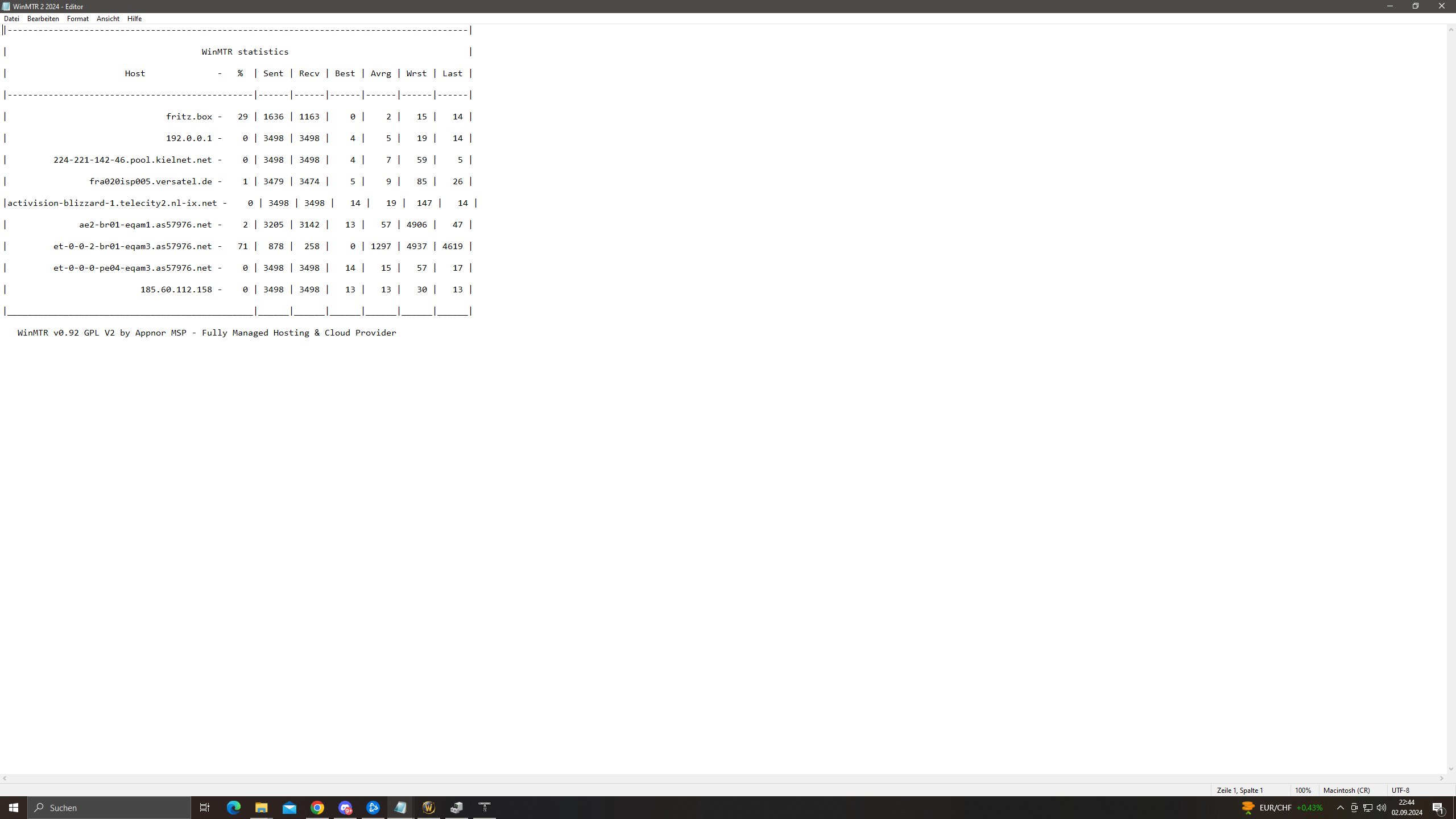

So wie bereits angekündigt sind hier die drei WinMTRs für die von Blizzard angegebenen IPs der Euro-Server.
Ich habe eben zusätzlich noch als Maßnahme den Intel Ethernet Adapter mal ein Treiberupdate verpasst. Ich bezweifle aber, dass es Auswirkungen hat.

Und bitte keine Screenshots vom gesamten Bildschirm anhängen. Nur ein Ausschnitt der wichtigen Inhalte.
Das einzige was Du beeinflussen kannst sind die fast 30% bei der Fritzbox. @Th0rin
Also anderes Kabel probieren. Wird es da anders weisst Du die naechste Arbeit. Das Flachbandkabel tauschen.
Und nimm ruhig mal computerbase.de als Ziel.

Fuer mich waere der Anfang ein anderes Kabel. Ist es das nicht, ist es die Fritte. Die Verluste im Internet ja ok. Grundrauschen zum groessten Teil.
Und nun mach einfach mal CB per WinMTR. Das sollte ein kurzer Weg sein bis dahin. @Th0rin
Und bitte einen Screenshot der nicht 4K Vollbild ist.
