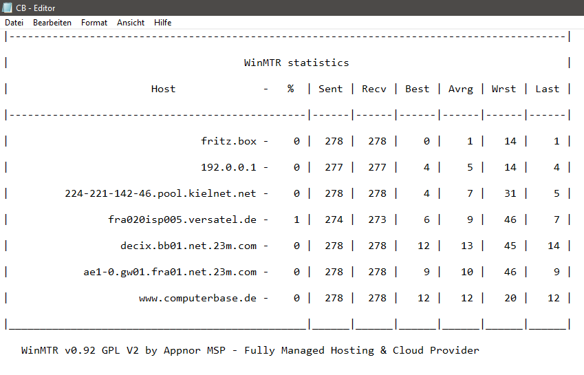

Bitte sehr.BFF schrieb:CB per WinMTR
Ist das sicher ein anderer Router?TP555 schrieb:192.0.0.1
Bei uns im Netz gibt es einen Repeater, aber der ist meistens ausgeschaltet.

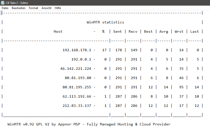

Die 1/3 Verlust bei der Fritzbox scheinen nicht immer aufzutauchen. Ist aber natürlich der erste Punkte den man angehen sollte, da stimme ich zu.BFF schrieb:Was aber nicht das Ding mit den 1/3 Verlust bei der Fritte besser macht ausser das ganz andere Routen in's Spiel kommen. @M-X
Bitte sehrBFF schrieb:Und dann kurz nochmal CB

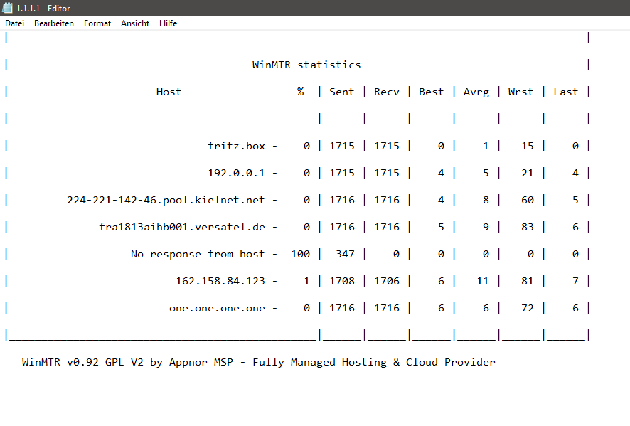

So btw. ich habe mal um die 1800 Durchläufe laufen lassen : 185.60.112.158
12/14/12 - 0% PL
Es gab allerdings ein paar Hops wo es Paket Verluste gab 1-3% + nen 4000er Ping , aber am Ziel und bei meinen Beiden Routern keine Paket Verluste 1-2ms !
Du musst ein bischen schauen bei den Logs , da sind oft mal Private IP's dabei , die hier nicht benötigt werden, und auch keiner sehen sollte. das betrifft in dem Fall Hop3 und alles was zu Versatel gehört!
Btw. ich bin auch bei 1&1 mit dem Versatel/KielNet Rooting!

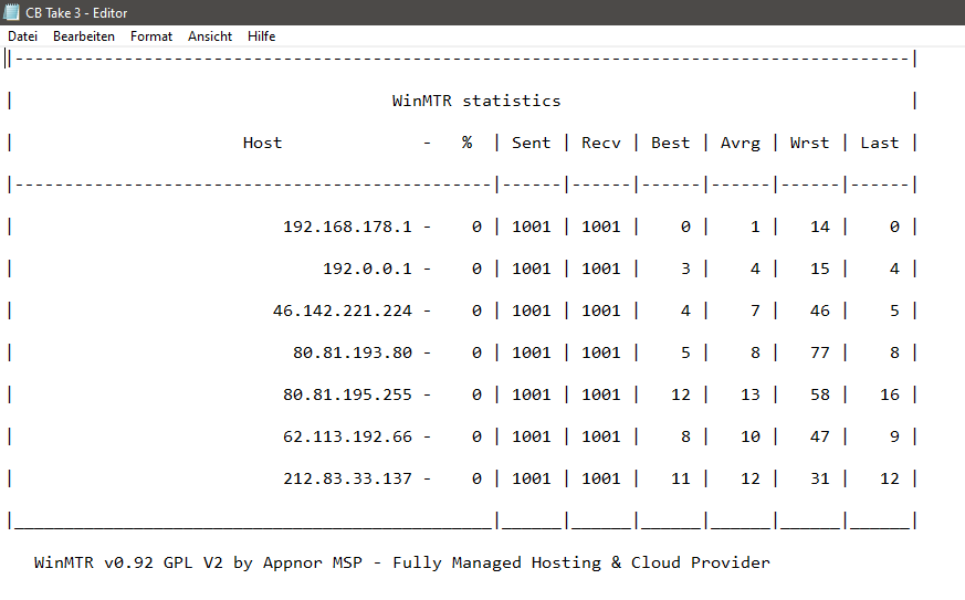

Übrigens gerade eben nochmal 1000 pings an computerbase.de geschickt....
Also ist das mit der 192.x.x normal. Gut zu wissen!
Ja ich bin schon ziemlich müde, hab den Screenshot wieder rausgenommen. Du hast ja gesehen, was du musstest.Stock86 schrieb:Unten im Screenshot kann man deine Mailadresse erkennen

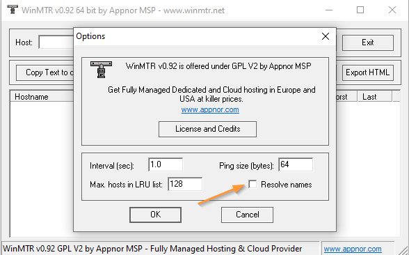

Das Thema taucht jetzt bestimmt schon zum zehnten mal hier im Forum auf und die Antwort ist noch immer die gleiche. Router sollen routen und sich nicht darauf konzentrieren irgendwelche unsinnigen Ping Anfragen zu beatworten, entscheidend ist was am Ziel ankommt. Wenn von deinem Zielhost 100% der Anfragen zurückkommen, dann kann ja nichts auf dem Weg dazwischen Pakete verwerfen, egal ob die Router dir auf eine gezielte Ping Anfrage antworten oder nicht.Th0rin schrieb:Ich habe mittels WinMTR alle drei IPs angepingt, die Blizzard für die europäischen Server angibt und bei jedem gabs Paketverluste bei der fritz.box mit +/- 30%.
Wie du schon selbst festgestellt hast, antworten manche Router gar nicht oder verwerfen solche Pakete schlichtweg wenn sie zu tun haben. Das ist so gewollt und ein normales Verhalten, dann hat ein Router was besseres zu tun.
Du bist eigentlich schon lange genug dabei um wenigstens auf einen der Threads zu verweisen, statt zweifelhafte Ratschläge zu geben.BFF schrieb:Das einzige was Du beeinflussen kannst sind die fast 30% bei der Fritzbox.
https://www.computerbase.de/forum/threads/staendige-paketverluste.1921141/post-23659192
Ich hab in den verlinkten Thread mal reingelesen, danke dafür.xexex schrieb:auf einen der Threads zu verweisen
Ich werde mal die Messung wiederholen mit einer kleineren Ping-Frequenz und mal schauen, ob sich tagsüber etwas daran ändert.
