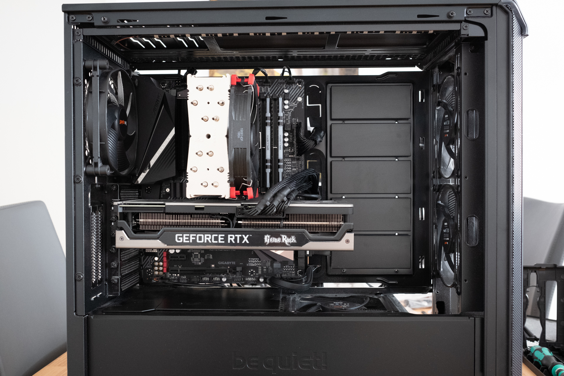

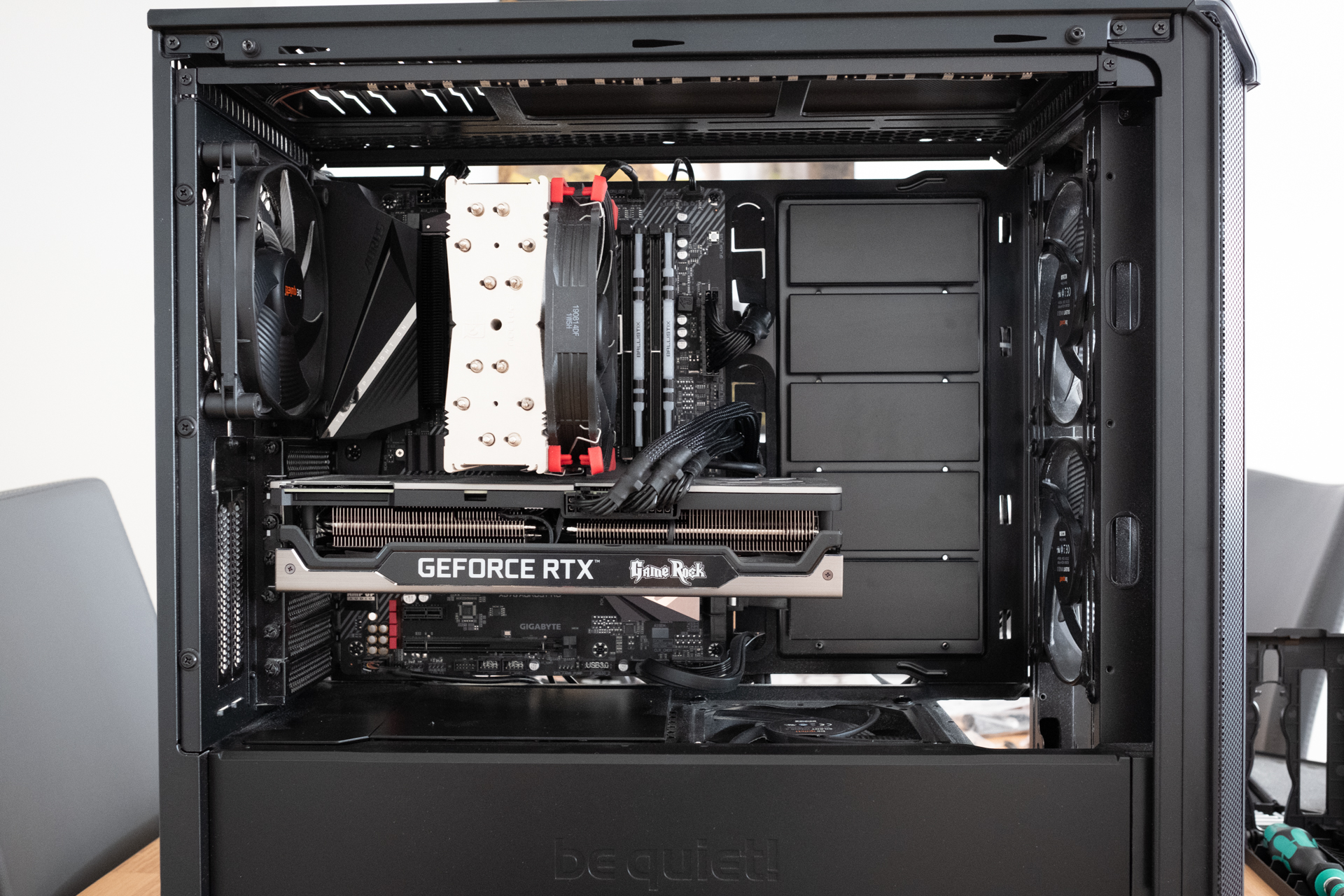

Verglichen habe ich die AIO mit meinem Noctua NH-U14S. Bei der Luftkühlung kamen in Summe 4 BeQuiet Silent Wing 3 140mm Gehäuselüfter zum Einsatz. Bei der AIO mussten zwei Lüfter in Front dem Radiator weichen. Im LianLi O11 habe ich 6x den Alpenföhn Wing Boost 3 ARGB verwendet.

Bei meinem DarkBase 700 musste ich den Radiator ohne Lüfter montieren und diese nachträglich anschrauben, da ich sonst den Deckel des Gehäuses hätte demontieren müssen. Davon abgesehen gab es aber keine größeren Schwierigkeiten. Eigentlich hätte ich die AIO gerne im Deckel montiert, habe aber davon abgesehen da das DarkBase 700 im Deckel lediglich im hinteren Bereich einige wenige Luftschlitze hat und somit die warme Luft nicht ordentlich abtransportiert werden kann (dazu gibt es einige Berichte im Netz). Der Einbau im LianLi O11 war sehr viel einfacher, einfach weil das Gehäuse für die Aufnahme mehrerer 360mm Radiatoren vorgesehen ist und sehr viel einfacher zerlegt werden kann. Im LianLi habe ich den Radiator im Deckel montiert.

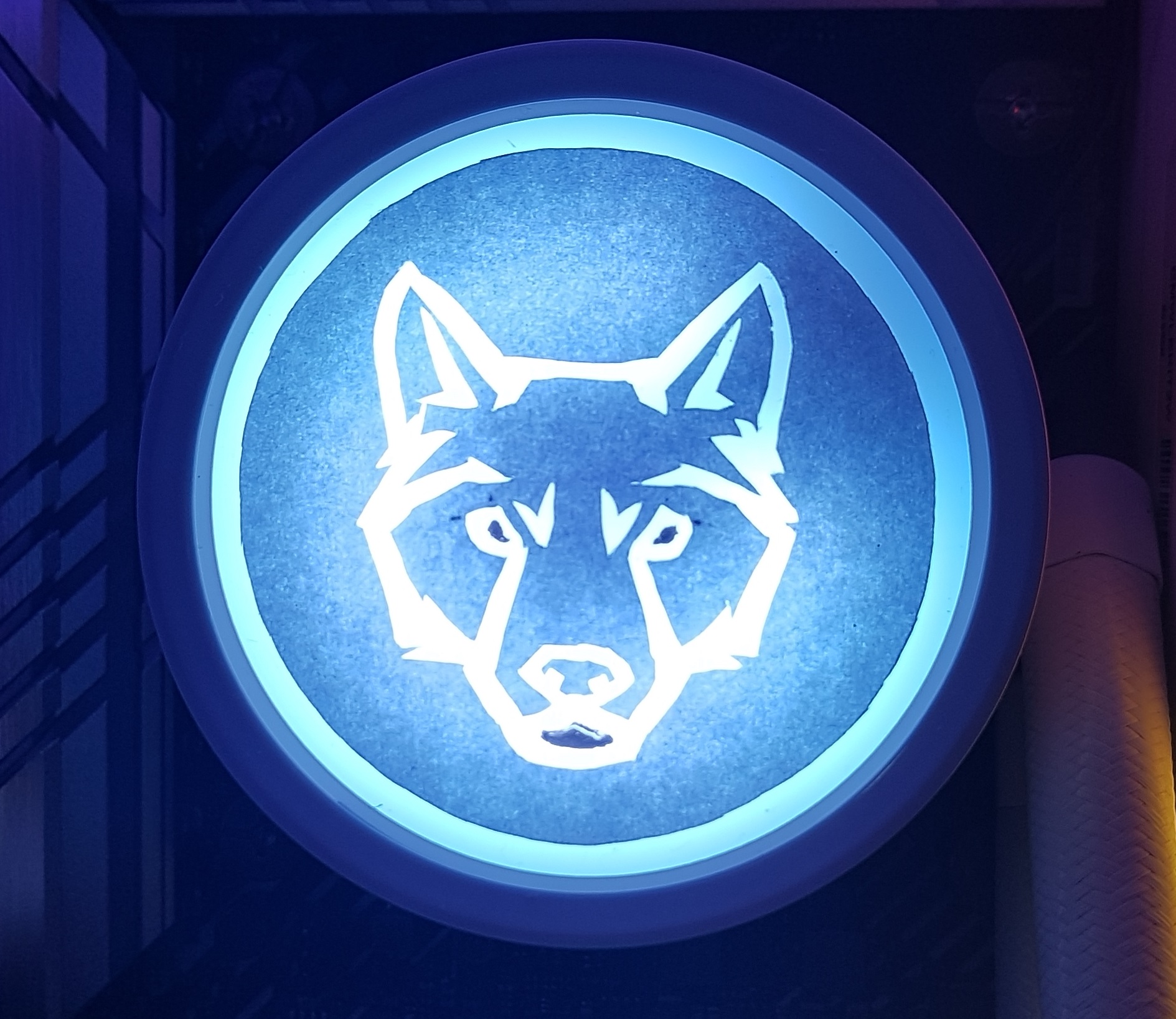

Da die Pumpeneinheit die Möglichkeit bietet die Deckelplatte auszutauschen, habe ich meinem PC einen leichten Star Wars Touch verpasst. Dazu habe ich lediglich eine Vorlage des Logos mit Photoshop auf 6cm Durchmesser skaliert und nach dem Druck mit einem Skalpell ausgeschnitten und mit Edding nochmal nachgefärbt. Alpenföhn bietet auf der Homepage auch eine 3D Datei zum Download an mit der ich jedoch nichts anfangen kann.

PS: kleines Bild noch von der Pumpe ;)
Reaktionen: Falcony6886 und charmin
