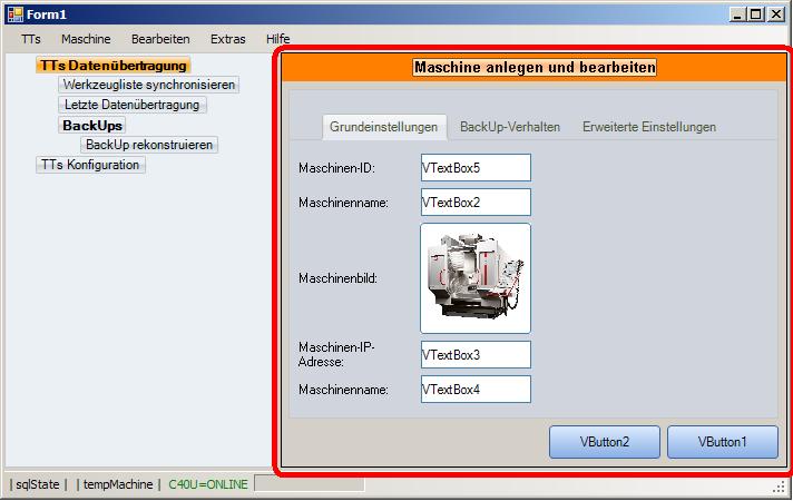

Hallo Forum,
im Anhang befindet sich ein Bild, welches ein Form zeigt. (Hier ist das UserControl rot umrandet.)
Mein Problem ist, dass diese modal angezeigt werden müssten - sprich: Bevor auf die anderen Controls des Forms geklickt werden kann, muss das/die UserControls mit OK bestätigt werden, oder sich im "editieren aus" befinden.
...Könnt ihr mir helfen?

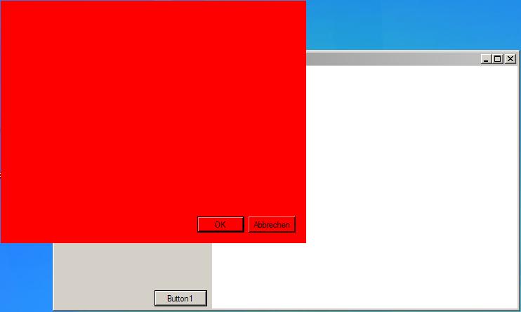

...Die Idee ein Form zu verwenden find ich sehr interessant. Im Anhang befindets sich ein Bild welches meine Umsetzung zeigt.
Das einzige Problem (auch im Bild zu sehen) ist, dass ich das rote Form in des weiße Panel einsetzten muss und nicht weis, wo ich für das rote Form, die .StartPosition erhalte?
(Die größe für das rote Form übergebe ich im Konstruktor

...Verzeihung - hier natürlich noch das Bild!

Dim ScreenLocation = panel1.PointToScreen(Point.Empty)
rotesForm bei ScreenLocation anzeigen.

Und dazu noch eine kleine Frage: Wenn ich den obigen Code
Code:
verwende (FormX.Loacation = ScreenLocation) ist das Form trotzdem nicht im Panel-Bereich? ...Was mach ich falsch?
...Problem behoben: Man darf nicht im Designer die .StartPosition auf Manuell setzten, sonder zur Laufzeit im Code!

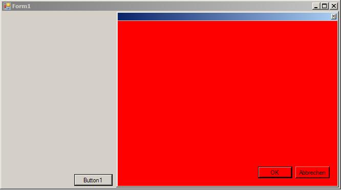

...Aber gleich zum nächten Punkt: Seht euch bitte das letzte Bild an... Ist es möglich, das gesamte Fenster (einschließlich Parent), mit klick in die blaue/aktive Titelleiste zu verschieben?
Ich weiß langsam nicht mehr, was du willst.
- Formen (Klasse "Form") sind top-level Fenster.
A window that has no parent, or whose parent is the desktop window, is called a top-level window.
(Quelle)
Ergo: Du kannt eine Form nicht zum Child eines anderen Fensters oder Controls machen (Ausnahme: MDI Children).
- Usercontrols müssen innerhalb anderer Controls (inkl Formen) platziert werden weil sie keine top-level Fenster sind.
- Nur Formen können modal angezeigt werden.
Es gibt zwei Lösungsmöglichkeiten:
- Du zeigst eine Form modal an der gewünschten Stelle an (Location wie schon gezeigt) und simulierst dadurch, dass sie ein Teil der vorherigen Form ist. Dazu darf sie nicht verschiebbar und die Größe muss fix sein.
- Du fügst das Usercontrol so ein, wie es schon am Anfang war und disablest alle anderen Controls. Erst wenn du im usercontrol auf Ok/Abbrechen geklickt hast, werden die restlchen Controls wieder enabled.

Ich will noch erklären, was ich machen will:
Ich möchte, dass man über das linke TreeView (siehe erstes Bild) verschiedene UserControls oder Form ;-) im rechten Bereich anzeigen kann! Sobald im rechten Bereich mit der Eingabe begonnen wurde, darf nicht einfach ein anderer TreeView-Knoten angewählt werden, sondern erst die Eingabe beendet oder abgebrochen werden muss.
Wie macht man das am besten?
