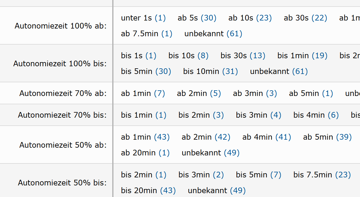

könnt ihr mir sagen was das bedeutet?
Heisst Autonomiezeit, ab 70% dass wenn der Akuu von dem Teil zu 70% geladen ist er mindestens so und so lange den notwendigen Strom zur Verfügung stellen kann?
Oder meinen die damit dass er nur 70% der benötigten Leistung für eine bestimmte Zeit halten kann?

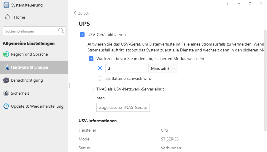

Wichtig ist nur das USV z.B. einen USB-Anschluss hat, welcher dem NAS oder dem Server mitteilt das er runter zu fahren hat nach einer gewissen Karenzzeit. Groessere USV haben dafuer einen LAN-Schluss wo die das an verbundene Clients "funken" koennen.
So ist es hier bei einem meiner NAS. Wenn USV keinen Strom mehr bekommt, faehrt NAS nach 3 Minuten runter.
