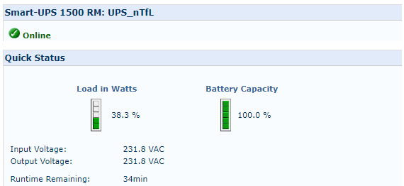

PS: ich selbst hab eine APC Smart-UPS 1500 RM im Keller im Rack :=)
Damit habe ich knapp über 30 Min Überbrückung:
