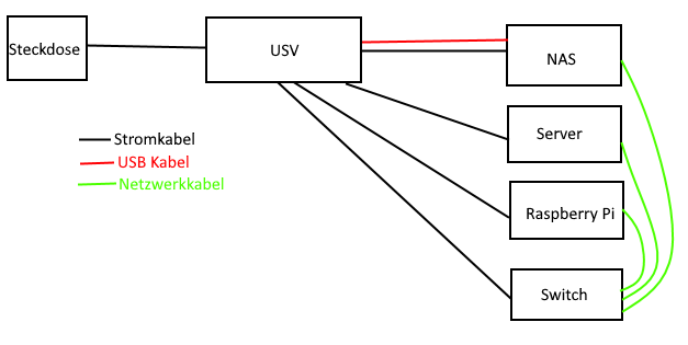

Ne, auf deer Stromschiene würde ich an der USV natürlich alle Geräte anschließen, aber die USV hat ja nur einen USB Anschluss zur Kommunikation mit einem Gerät, kann also nur einem Gerät sagen dass Strom weg ist und es herunterfahren soll.
Hier mal ein Bild wie ich mir das vorstelle:
