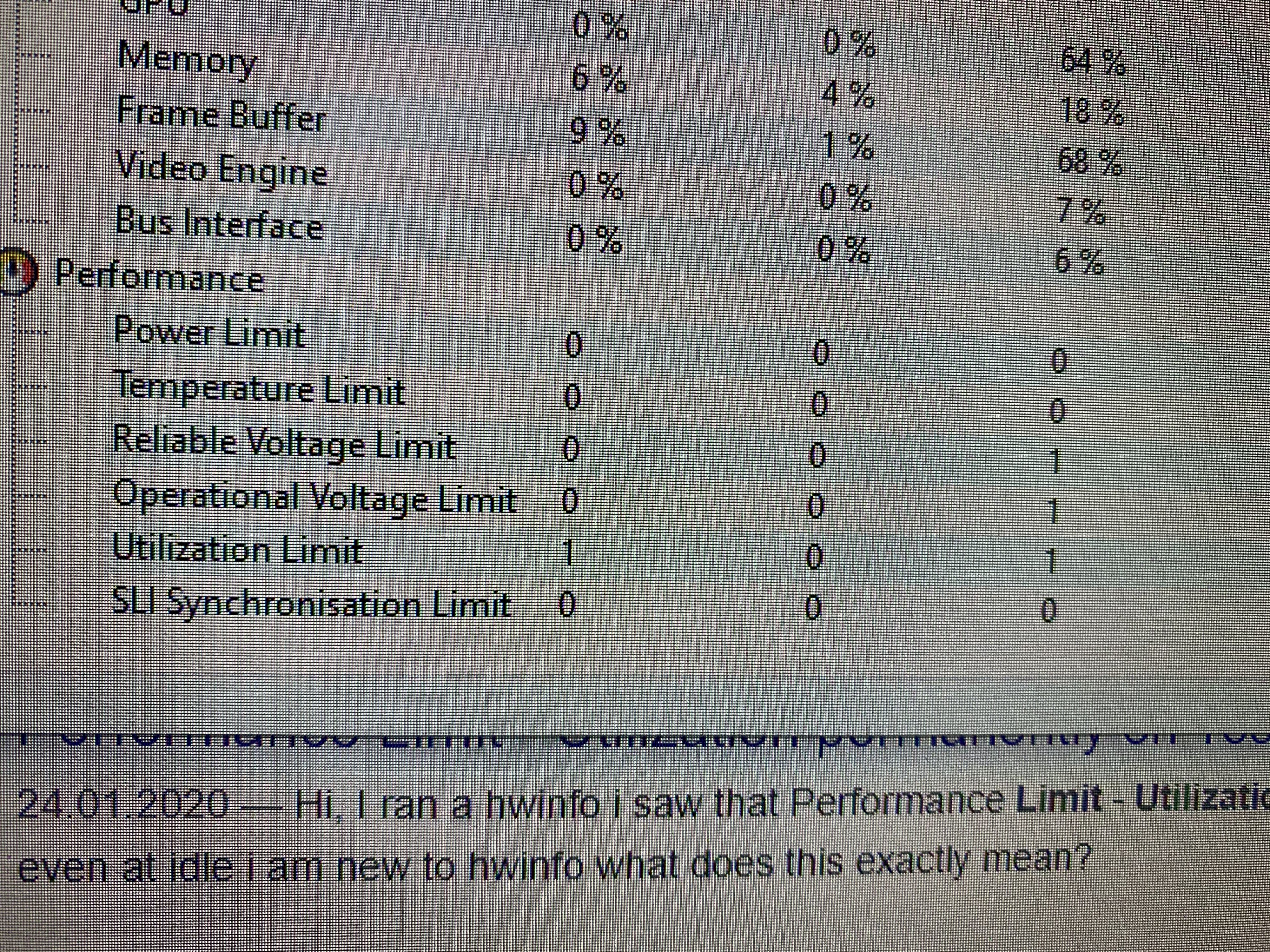

Guten Abend,
mein Pc:
Bequiet 650w netzteil
Rtx 3070
Ryzen 7 3800XT (läuft auf 4,2 ghz fest)
Msi x570
Gskill 3600 (laufen auf 3200)
(Änderungen sind gewollt und PC läuft sehr stabil)

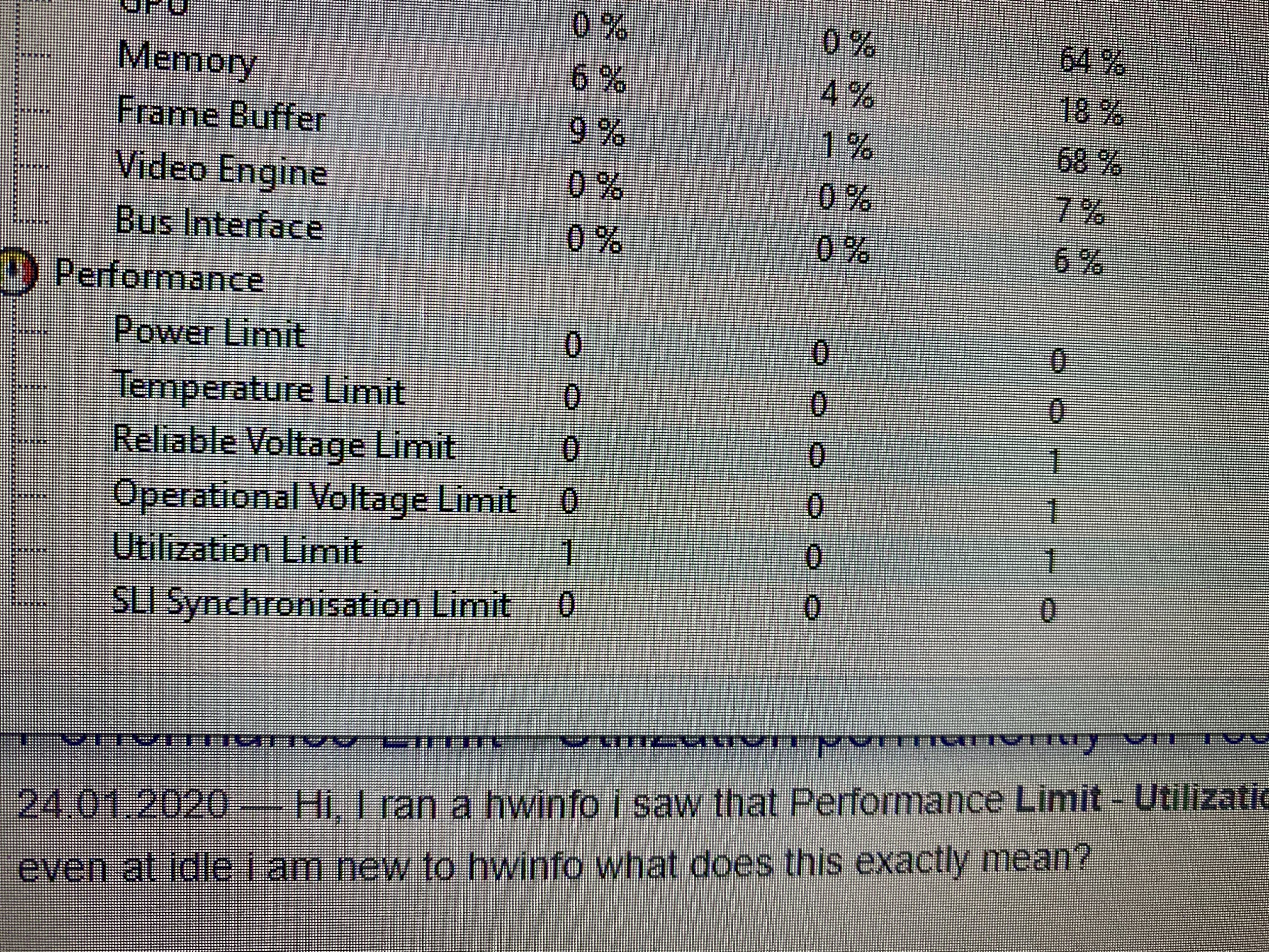

habe mal eine Runde LOL gezockt und hwmonitor zeigt mir das folgende an, sollte ich was beachten und ist das normal.
manchmal zeigt er mir überall eine 1 auf der rechten Seite an, aber meine Temperaturen gehen nie über 80Grad.
Kann es an der Grafikkarte liegen, dass sie vielleicht bei niedriger Hitze ans Limit fährt und damit die Zahlen auslöst.

Ich würde zuerst einmal von HWMonitor auf HWiNFO umsteigen. Ich halte das Tool für das weitaus validere.
Dann noch einmal gegenprüfen.
Werde ich mal machen, aber bekomme nur die Sachen, wenn ich ins Game gehe. Denke liegt wohl an der Graka, habe da schon einiges gelesen, meine Lüfter drehen bei dem Program auch auf 67xxx😅

ergibt überhaupt keinen Sinn. Die TDP wird bei automatischer Werksturbotaktung in jedem Fall eingehalten und die kurzen Temperaraturpeaks sind so vorgesehen und wirken sich nicht auf deine Systemwärme aus.
Du verbrennst mit deinem festen Takt hingegen unnötig Energie.
Nimm mal ein brauchbares Tool: RyzenMaster direkt von AMD und schau dir mal ab, was die Kerne wirklich machen im Betrieb und wie der Verbrauch ist. Dann wirst du es vielleicht verstehen

Ich würde die CPU auch @Default laufen lassen und wenn überhaupt ein wenig Undervolting betreiben.
Bringt unter dem Strich weitaus mehr. 4,2 GHz fixed sind jedenfalls kontraproduktiv für dein Vorhaben Energie zu sparen.

lass einfach mal Werkeinstellungen, ohne OC und schau dir mit Ryzen Master an, wie die dann im Idle runtertaktet, bzw. die Kerne komplett abschaltet und wie niedrig der Verbrauch dabei ist.
Und "brutale Abwärme" hat die nicht, weil die Begrenzt ist durch die 105Watt TDP. Bau mal eine Intel rein, die mit 125Watt spezifiziert ist, aber gerne mal 250 Watt durchbläst! Da kannst von brutaler Abwärme reden.
Was du aktuell machst, ist einfach ein Zeichen, dass du die Technik nicht verstanden hast oder dich nicht informiert hast. Du verbrennst gerade das zigfache an Strom.
Das was die CPU ab Werk macht: Sie geht hoch bis 95Grad, weil das ihre Zieltemperatur ist. Nie höher. Und das nur solange sie die 105W nicht überschreitet.

Aber die Werte aus hwmonitor Erstaunen. Mich einfach...power Limit,..ok, dass kann ich verstehen, aber Temperatur auf keinen Fall.
Werde da mal wechseln

Wie gesagt: Die Temperatur kann dir egal sein. Die CPU ist für 95 Grad ausgelegt. Solange sie ihren Takt erreicht und die 95 Grad nicht, ist alles in Ordnung.
Und das aufheizen des Systems kommt natürlich von allen Komponenten, deine GPU braucht aber fast das doppelte von deiner CPU. Das sind dann 300 Watt Abwärme und die müssen eben rausgebraucht werden. Natürlich wirds da warm, aber alles im grünen Bereich.

Ok, danke dir erstmal für die super netten Infos. Habe ich so nicht erwartet!😁
1. dann lasse ich die mal Frei atmen.
2. werde ich mal das Tool wechseln, denn ich glaube nicht das Hwmonitor alles so gut anzeigt, denn Temperatur, kann ich mir nicht erklären.
3. das weitere befolgen, um mehr die Technik dahinter zu verstehen.

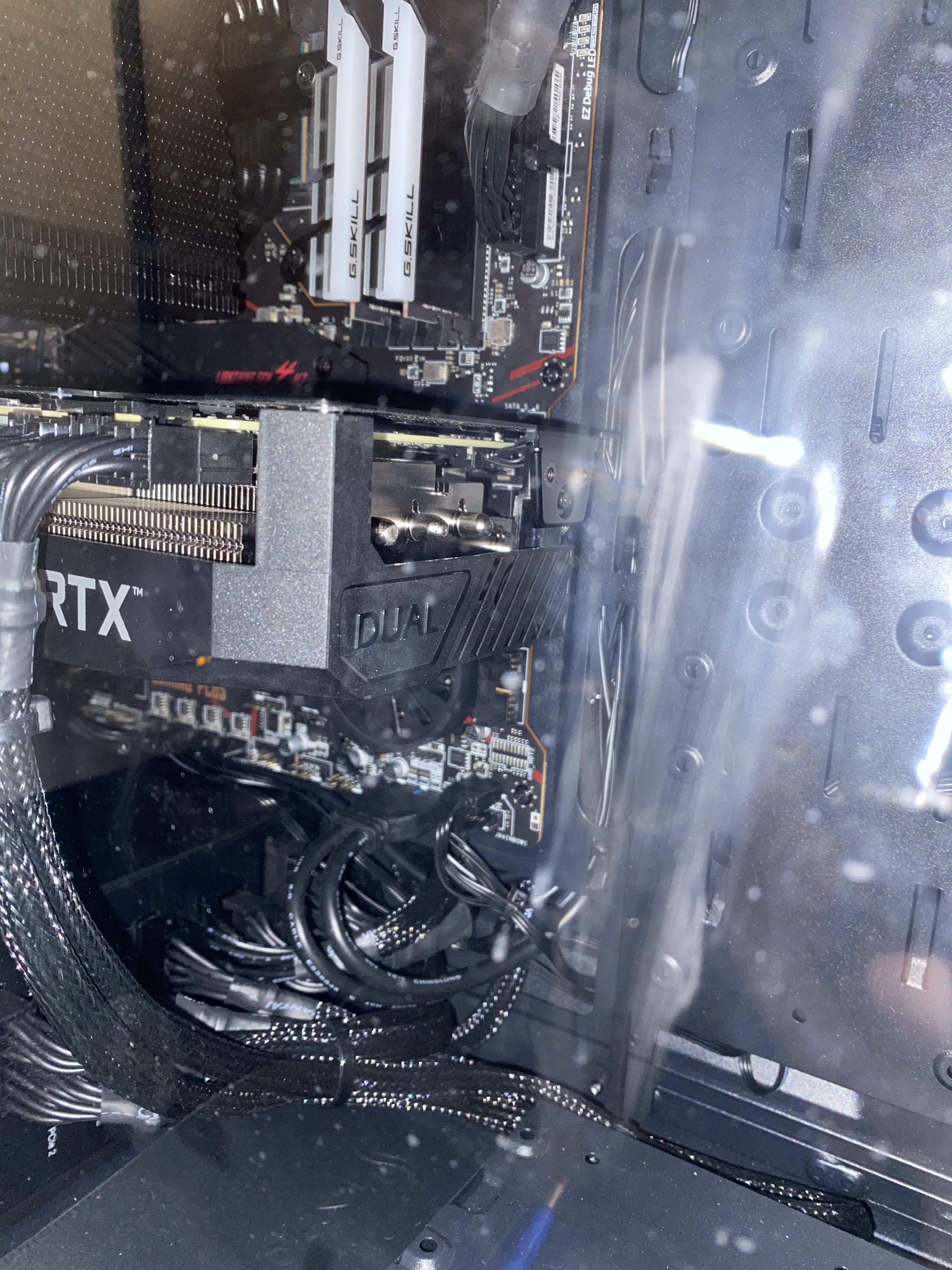

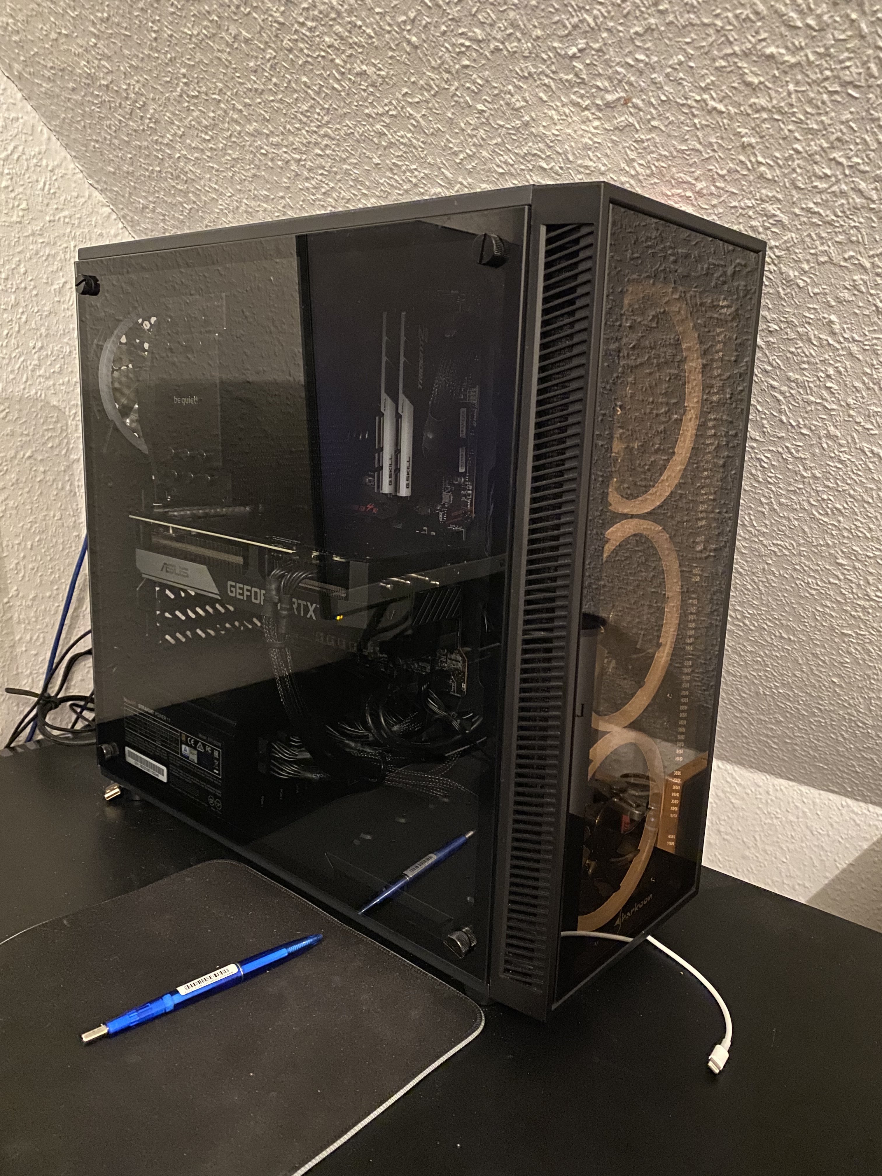

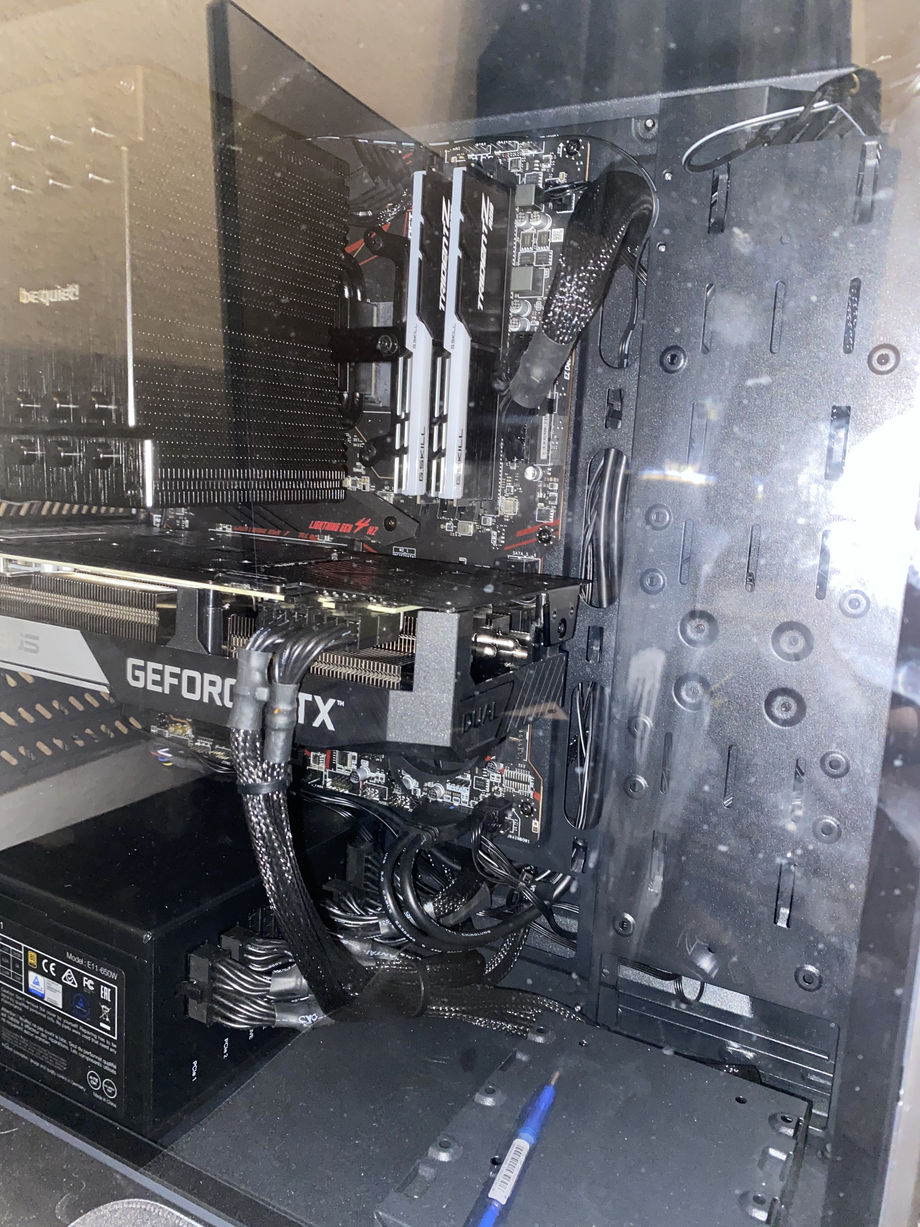

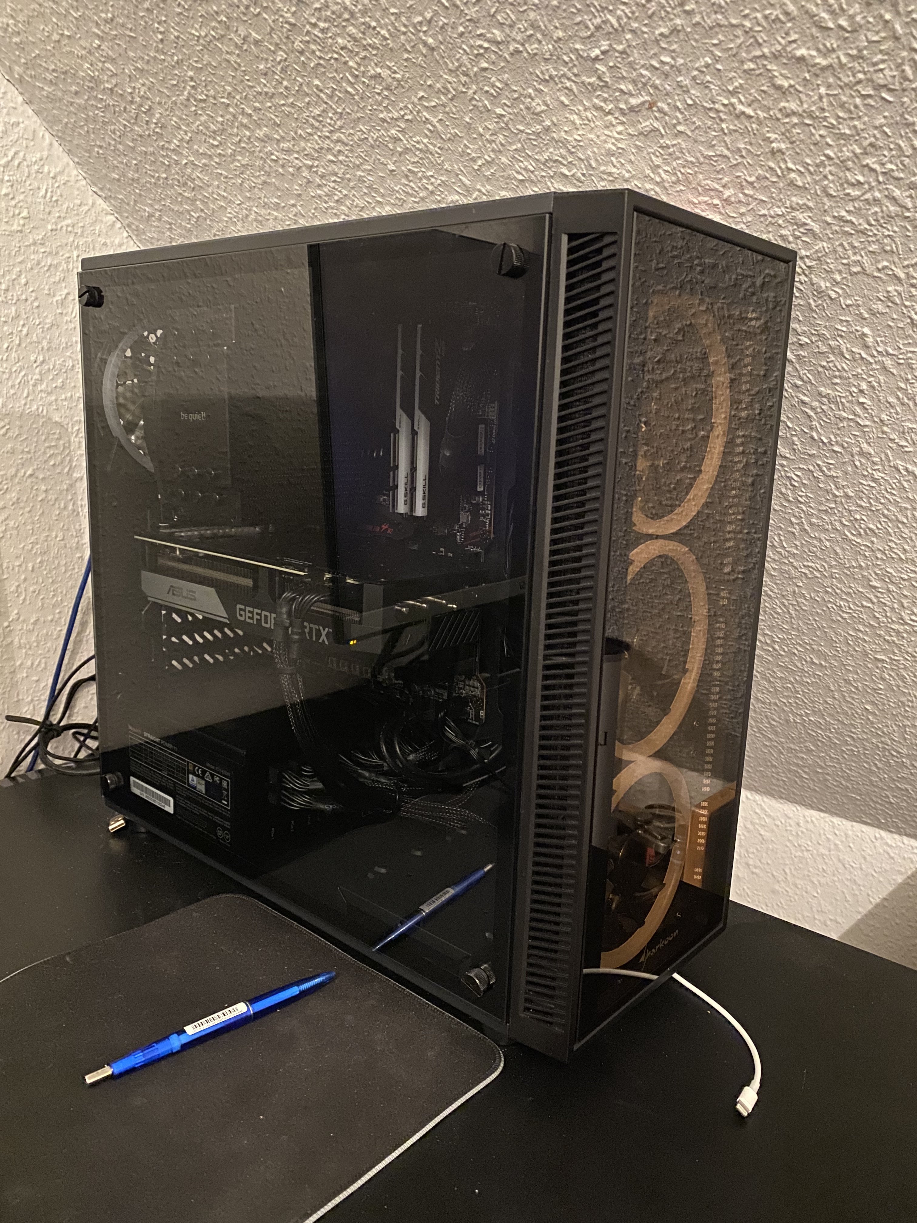

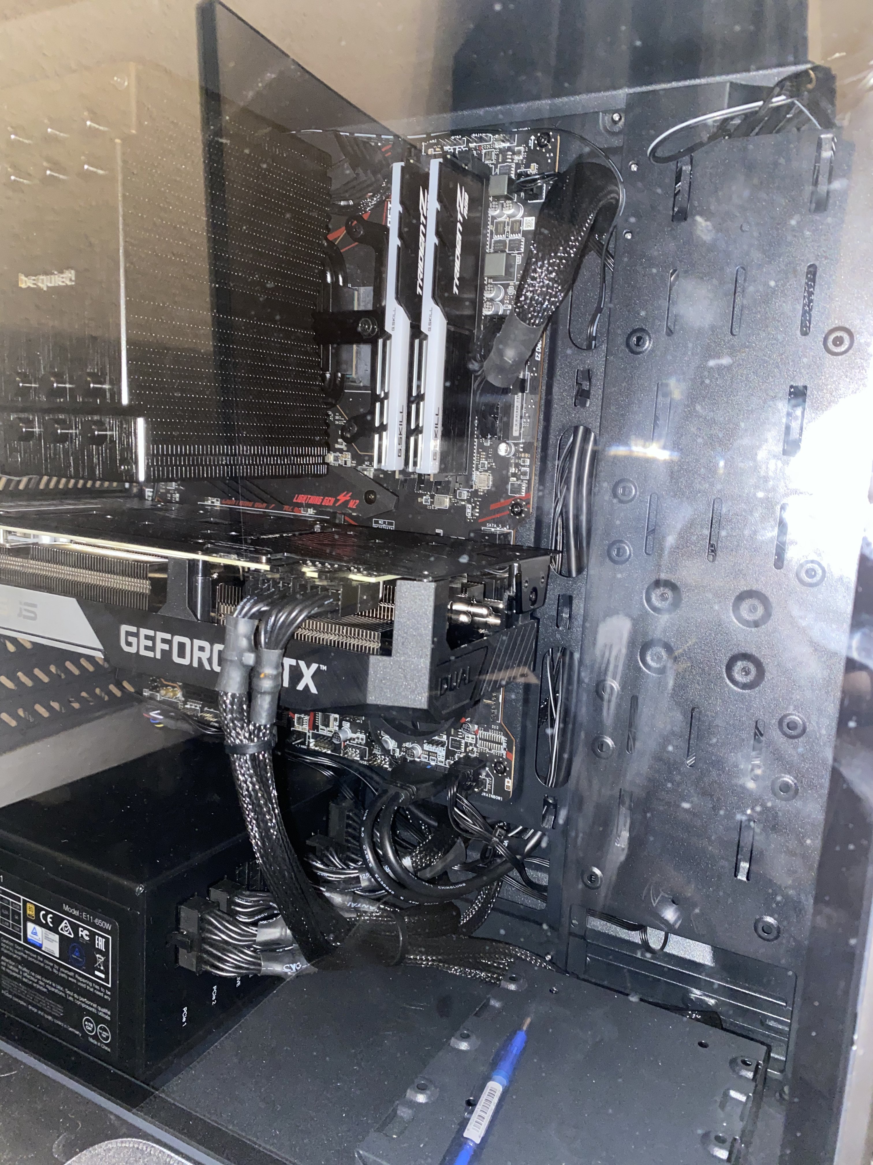

btw: mach doch mal ein Bild vom Zusammenbau. Vielleicht sieht man da gleich typische Fehler die sich auf den Airflow auswirken. Da kann man oft noch einige Grad rausholen

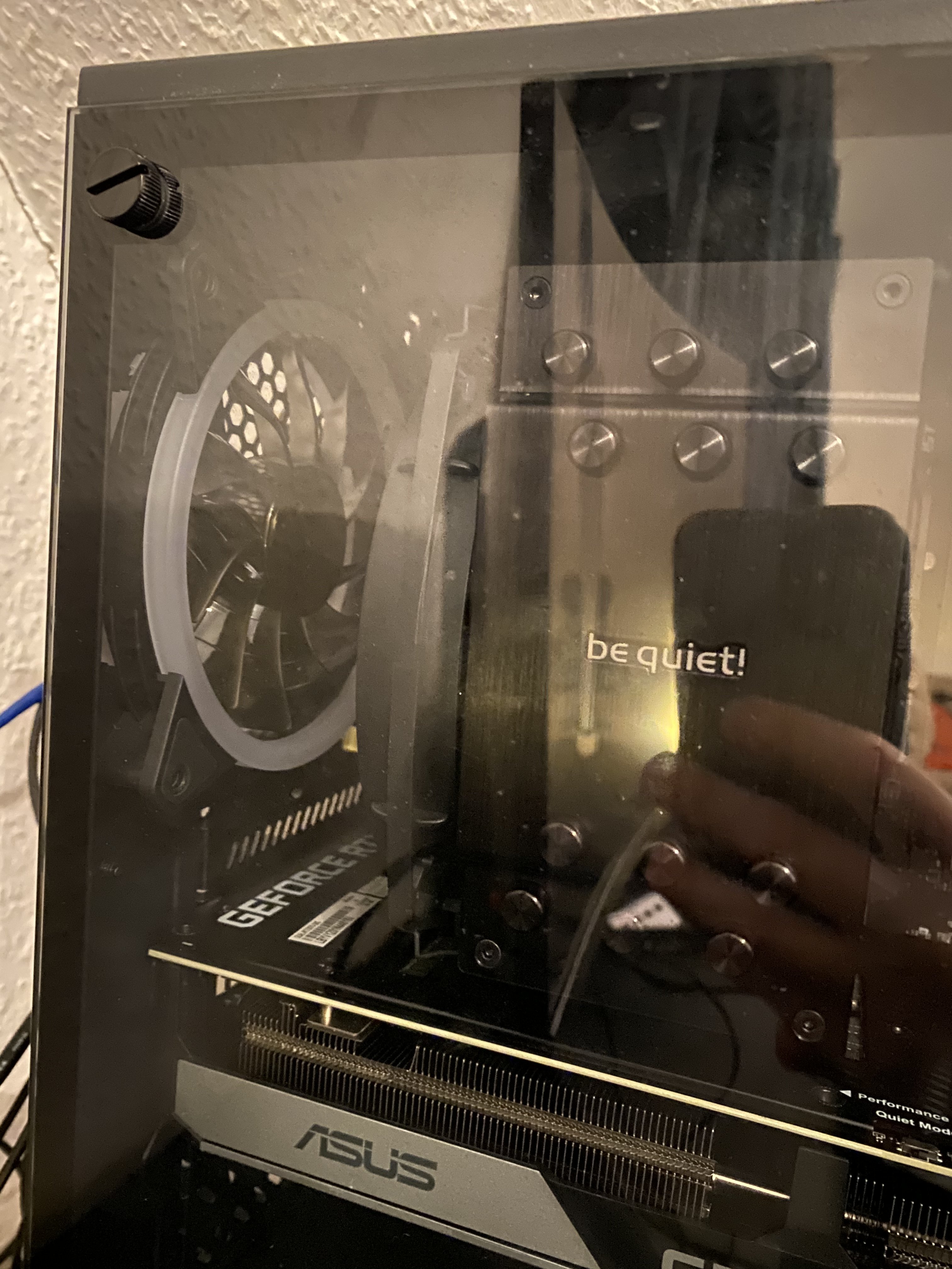

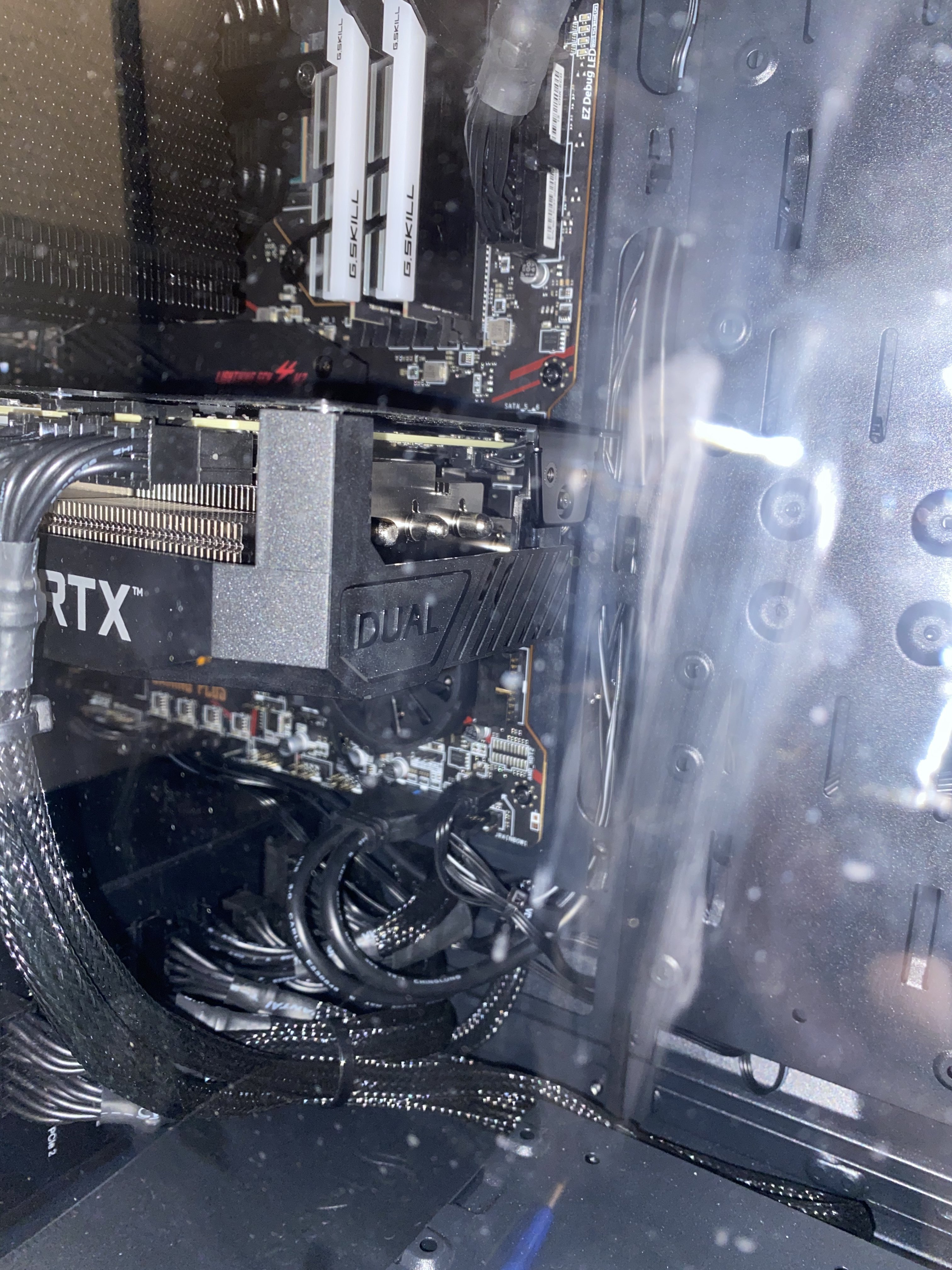

Weitere Infos:
habe mit dem Gehäuse von sharkoon (tg4) vorne 3 Lüfter und hinter 1, dürfte ja erstmal auch nichts schlimmes passieren.
der Dark Rock 4 hat den Lüfter auf pull montiert, da der RAM sonst im Weg ist.
Ja moment.
Ist alles auf Standart.
Äh ja, das ist halt echt die schlechteste Einbauweise.
Bläst der auf den Kühlkörper oder hinten raus?
Habe den Lüfter sogar bei einem Computer Fach Handel einbauen lassen. Habe auch mich da nochmal eingelesen. Meinungen sind einbisschen verschieden, aber da meckern die wohl nur um 2-3 Grad rum.
Entschuldigung, hatte ich übersehen.
Der be Quiet Lüfter bläst die Luft nach hinten Raus...Richtung hinteren Kühler...die warme Luft aus dem Kühlkörpern. Kann man auch auf den Pfeilen sehen. Auf dem Bild leider nicht erkennbar.
ok, dann ist zumindest der Airflow nicht total zerstört.
Für mich wäre das aber nicht der Aufbau eines guten Systems.
Entweder der Gartenzaun RAM ist falsch oder der Kühler einfach nicht geeignet.
Hätte ich nicht so zusammengestellt. Hast du das selbst ausgesucht oder der "Fach Handel"?
Aber auch egal. Du hast kein Problem mit deinen Temps, also lass es so.
