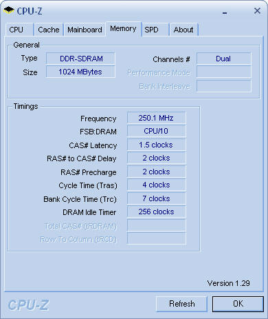

es sind die ch-5 die er hat und nicht die utt ch-5. bist du sicher dass die 250-260 gehn?
Ja das bin ich! ;)
Meine liefen bei 3,4 Volt die 250MHz mit 1,5-2-2-4-1T und 265MHz mit 2-2-2-5-1T. CL3 und CL2,5 hab ich nicht getestet. Aber viel höher kommt man bei den CH/BH-5 nicht ohne noch mehr Voltage und gute Kühlung!
