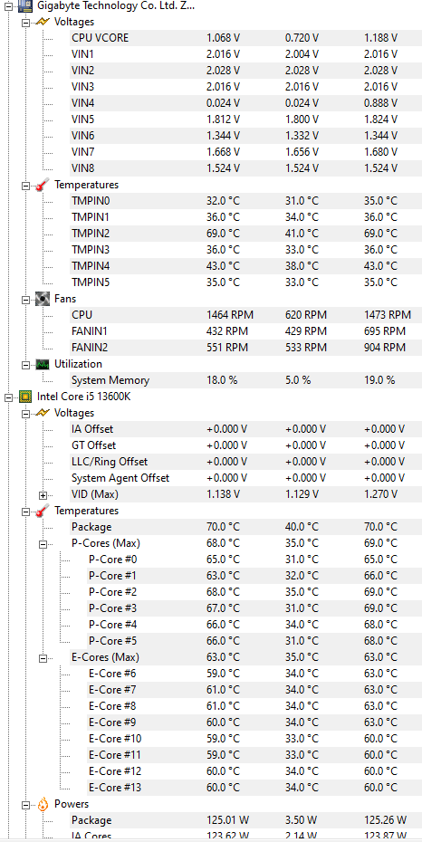

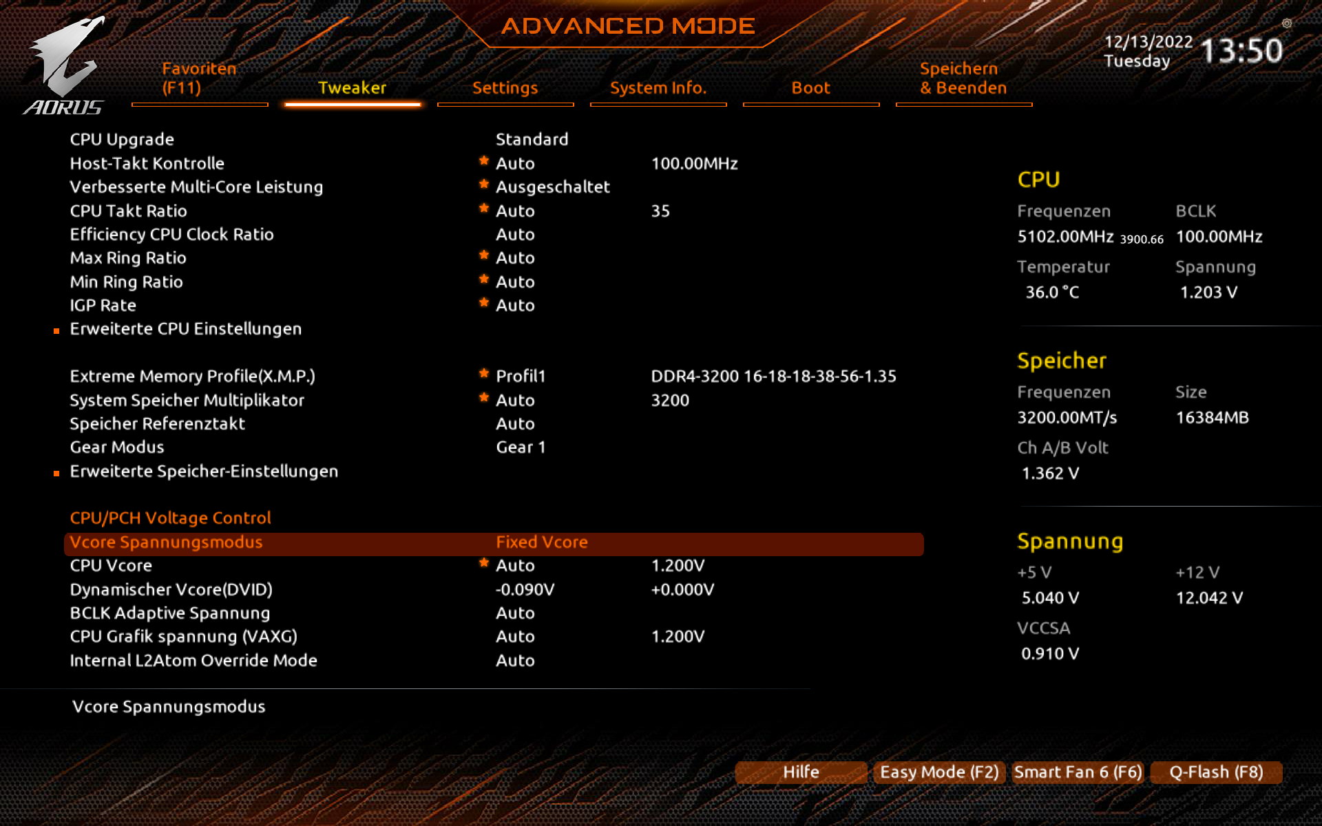

Moin! Ich schließe mich mal an :)
Nach meinem Umstieg von einem i5-3750k (ja, alt ;) ) auf den 13600k teste ich mich auch gerade wieder ran ans undervolten. Allerdings kämpfe ich noch mit dem BIOS meines gigabyte z690 aorus. Per Software in Windows sieht das alles ganz gut aus und in cbr23 mit offset -0,05 und TDP limit 125W läuft das Ding bei knapp 70 Grad (NH-D15) und 22k Punkten.
Wenn ihr einen Tipp habt, an welcher Stelle da die entsprechenden Einstellungen zu treffen sind, wäre ich dankbar. Aktuell blicke ich da beim BIOS noch nicht ganz durch :D
Edit: OK die Einstellungen habe ich nun doch gefunden.
Hier aktuelle Werte!
Mit offset -0,075 und ohne Watt Limit komme ich auf 24k in cbr23 und max 78 Grad bei 150 Watt Verbrauch
Das ist doch schon mal ein Start!

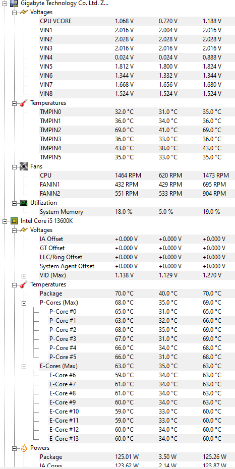

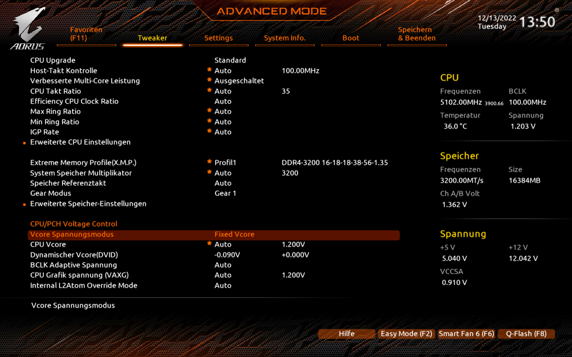

Und noch eine Ergänzung:
Habe vcore offset jetzt auf -0.090V stehen bei adaptiver vcore (Gigabyte z690). LLC steht auf "normal", also keine Erhöhung der Spannung unter Last.
Kühler auf 13600k ist Noctua NH-D15 mit einem Lüfter bei ca 1400 u/min bei Last.
Idle: vcore 0,660V
Last: 1,140V
P-Core: Max 75 Grad
E-Core: Max 67 Grad
Package Powers bei ca. 145W
Stabil mit y-cruncher und bisher ohne Leistungsverlust gegenüber Standardsettings. Mal sehen, werde jetzt noch etwas tiefer gehen :)

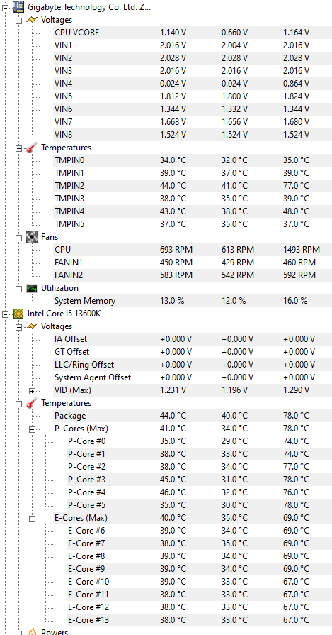

Edit:
Mit -0.100V
Idle: vcore 0,6480V
Last: 1,096V
P-Core: Max 75 Grad
E-Core: Max 67 Grad
Package Powers bei ca. 144W
cbr23 Leistung etwas HÖHER als mit -0.075 ... sehr strange. Teste das gleich mit andere benchmark Programmen. Temperaturen können natürlich auch durch unterschiedliche Lüfterdrehzahlen des Gehäuses zustande kommen. Da habe ich leider ungenau gearbeitet :(
