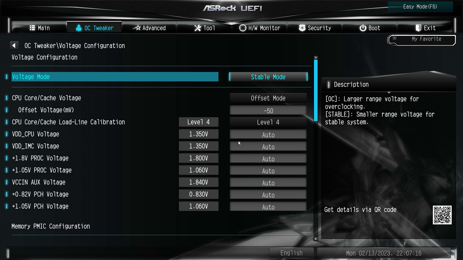

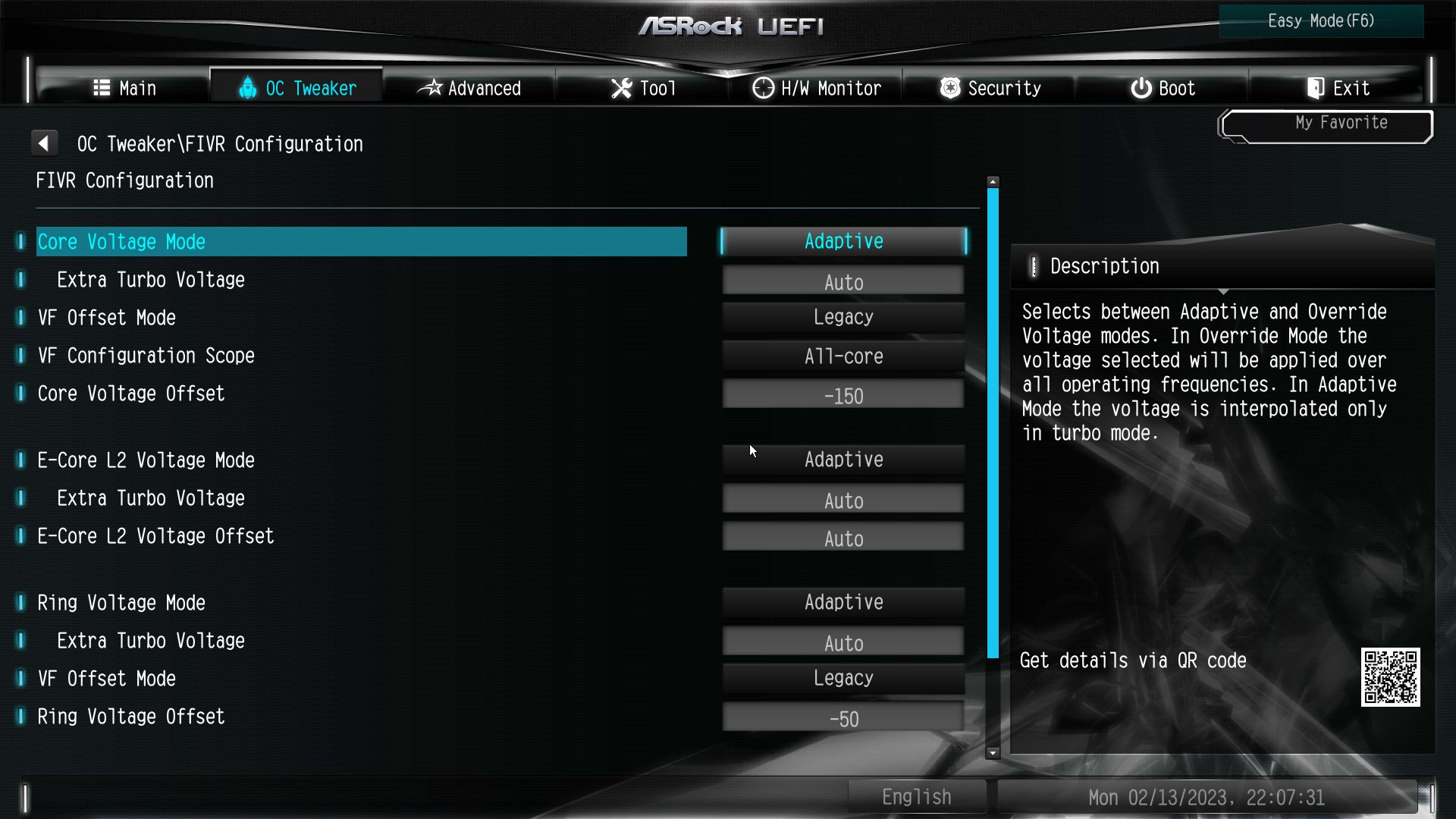

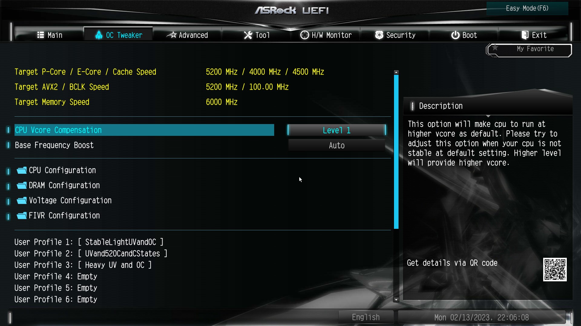

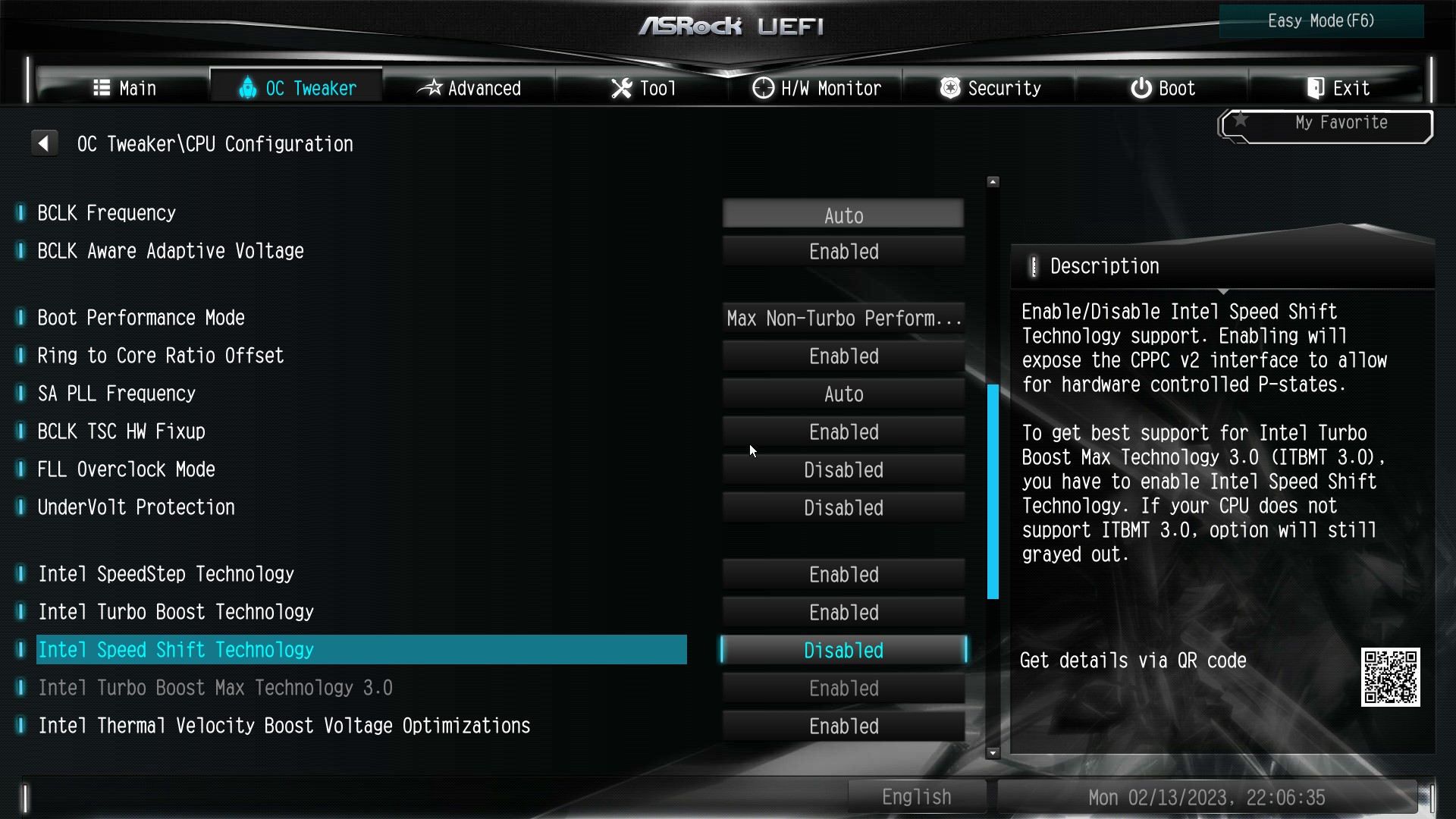

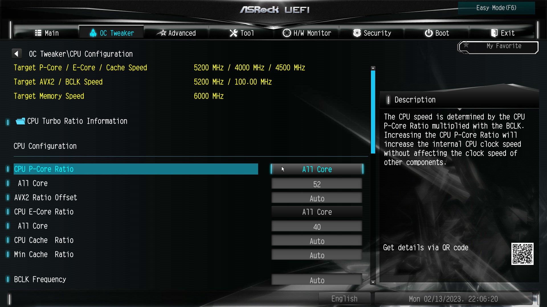

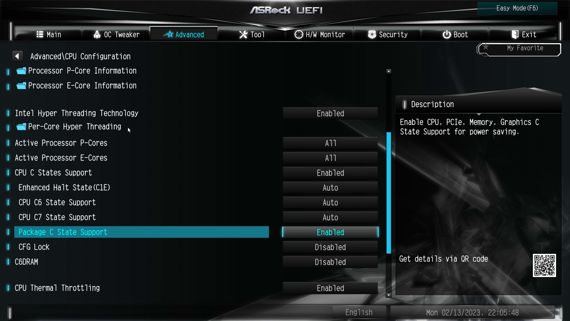

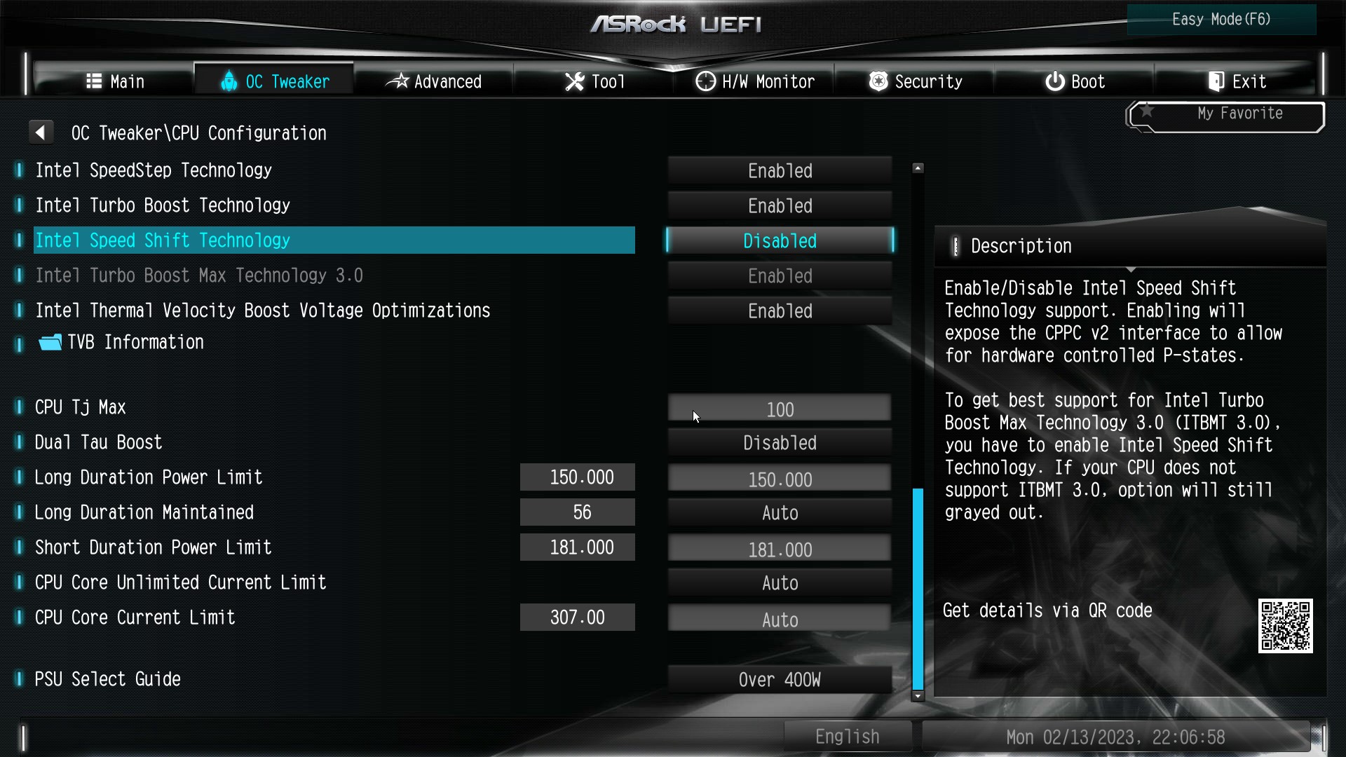

So ich habe nun nach einigen weiteren Tests eine vorerst stabile Config gefunden. Ist letztlich eine Kombination aus globalem Offset UV, LLC Level 4 (notwendigkeit für Stabilität) und FIVR Offsets geworden.
Weitere Änderung: Das P1 Limit ist nun entsprechend Intel Spec 181W (das Asrock Board hatte hier default 253W gegeben) -> Rennt nicht mehr mit bestimmten Workloads wie Prime95 Small FFT sofort in thermische Drosselung
Vcore ist mit den neuen Settings (siehe Screenshots) unter All Core Last bei ca 1,23-1,24V. Weniger kriege ich nicht stabil, leider.
Cinebench mit diesen Settings (5,2 / 4,0 GHz) bei 24503 pts -> Temps spiken hierbei wie bisher bis über 90°C, aber nicht in die Nähe der 100°C und damit einer thermischen Drosselung
Beim Gaming sind die Temps soweit völlig im Rahmen
Wenn jetzt mit dem Mounting Frame nochmal ein paar Grad bessere Temps drin sind und das System einen längeren Stabilitätstest besteht bin ich am Ende doch halbwegs zufrieden.
Screenshots der Config im Anhang, vielleicht hilft es ja künftigen Asrock "Leidensgenossen".

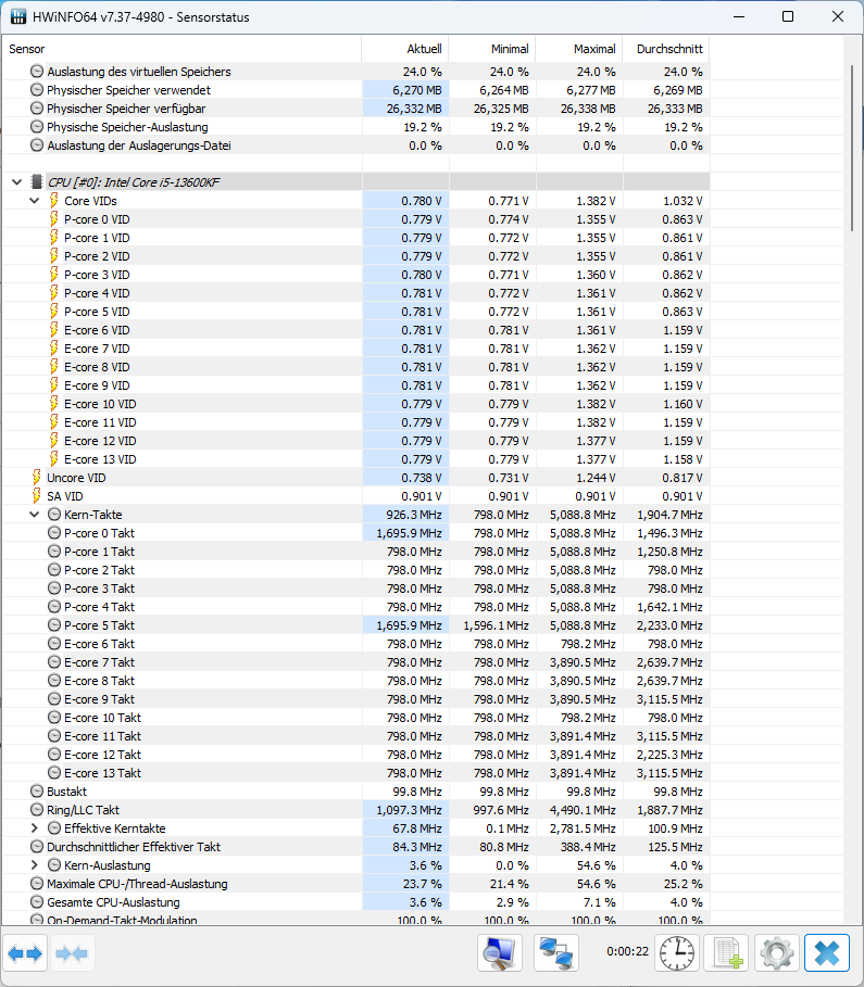

Achja, eine interessante Erkenntnis noch: In der Stock Bios Config lief die CPU permanent auf vollem Kerntakt und voller vCore und hat sich im Idle nicht heruntergetaktet, dadurch fiel der Verbrauch nie unter 20-25W im Idle. Nach etwas Recherche scheint auch dies ein bekanntes Problem mit Asrock Boards zu sein, hier hat tatsächlich die Deaktivierung von Intel SpeedShift (nicht SpeedStep) geholfen in Kombination mit der Aktivierung von Package C State Support. Jetzt taktet die CPU brav runter und der Verbrauch sinkt auf <5W, Leistung ist hingegen gleich geblieben.

Der Vollständigkeit halber und für potentielle "Leidensgenossen" nochmal ein Update von meiner Seite.
Ich habe jetzt nach mehreren Tagen weiterer Optimierung und Stabilitäts-Tests folgendes Setup mal als "final" für mich deklariert:
  • Es bleibt beim ASRock Z790M-ITX WiFi, allerdings mit Thermalright Contact Frame für ca 5°C bessere Temperaturen
  • UV Settings: Fixed Voltage 1,2V mit LLC Level 1, vCore Compensation Level 1. FIVR Settings alle auf Default
  • PL1: 150W & PL2: 181W
  • Kein OC
Mit diesen Settings läuft das System mit einer 280er AiO niemals in ein Thermal Throttling und ist gleichzeitig stabil. Weniger vCore und/oder OC führen zu (seltenen) Crashes. Scheine hier nicht das allerbeste Silikon erwischt zu haben (andere fahren ja auch 1,115 V und weniger), aber bin im Ergebnis zufrieden. Das UV mit FIVR ist mir persönlich zu intransparent, da sich gesetzte Offsets hier nicht 1:1 in reduzierter Voltage niederschlagen. Mit dem fixed Voltage UC in Kombination mit LLC ist es für mich berechenbarer, ohne das ich Nachteile sehe. Boost, SpeedStep und co funktioniert alles und die Performance sowie der Energieverbauch ist wie erwartet.
1.2V ist aber auch schon bedeutend besser als 1.3+ vorallem was die Temps angeht.
Nur mit der fixed Voltage haste allerdings diese dann auch im Idle, würde an deiner Stelle vllt nochmal in 1-2 Monaten dann nach nem Bios Update ausschau halten. Nicht dass es wie auf meinem Brett ist und teils die Anzeigen fehlerhaft sind und kein Tool diese ordentlich auslesen kann. Da hab ich mir Anfangs nämlich den Kopf zerbrochen als CPU Z Intel XTU und HWmonitor alle irgendwas angezeigt haben wo nicht gestimmt hat und man praktisch im dunkeln tappt.
Beim Offset musste halt sicher ausprobieren, vllt auch nur die FIVR Werte anpassen, anstatt die anderen und höchstens mit der LLC die Stufen durchtesten.
Weil eigentlich sollten 1.2v über Offset realisierbar sein unter Last, wenn das auch mit fixed Voltage stabil zu betreiben ist.
Aber am Ende eben alles Nervenaufreibende Spielerei wo sehr viel Tests und vor allem Zeit braucht.
Bin froh, dass das bei mir so unproblematisch war und dennoch 3 Wochen alles beobachtet.

Bezüglich des Themas dauerhafte fixed Voltage und Voltage im Idle: Das dachte ich erst auch, es zeigt sich aber dass hier Speedstep trotzdem sauber funktioniert:
Wie man sieht takten die Kerne auch mit fixed Voltage sauber runter im Idle und auch die Spannung reduziert sich. CPU Gesamt-Leistungsaufnahme pendelt zwischen 4 und 10 Watt. Also alles ok.
