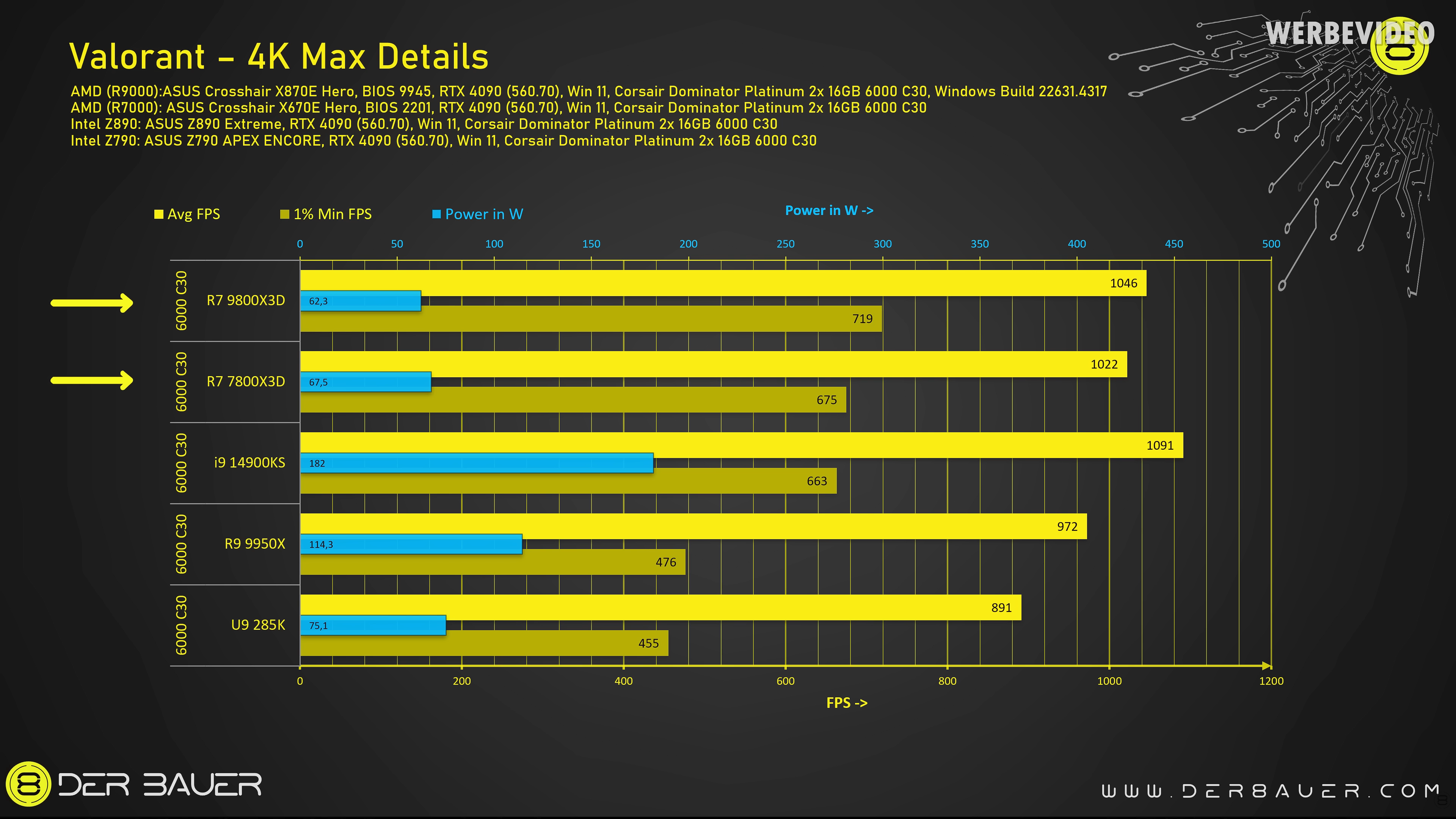

Aus Romans 9800X3D Review. Ist halt so, dass man viele Max FPS hat, aber eben auch bis zu 30-40% weniger min FPS und wenn man permanent an der oberen Kante der Max FPS agiert, fühlt sich das vermutlich auch gern mal elendig an, obwohl die FPS "gut" sind. Sie sind aber im Vergleich bescheiden.

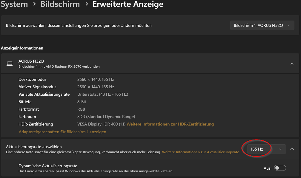

Ist im OS die richtige Aktualisierungsrate eingestellt?
