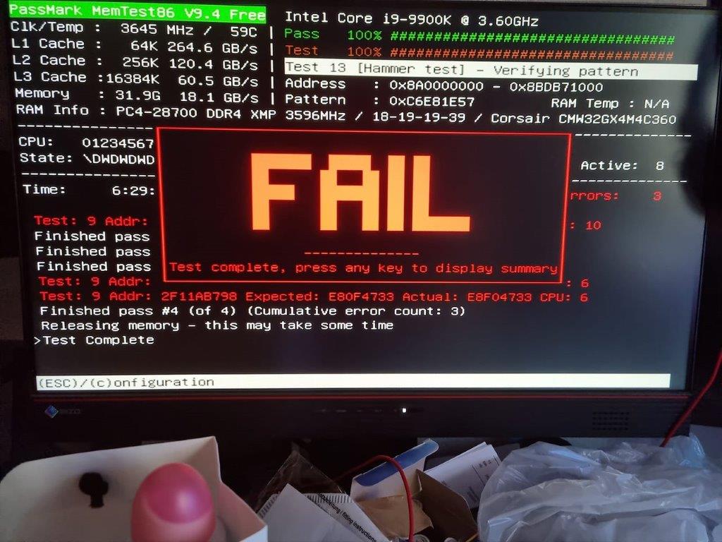

Jetzt lasse ich aber den memtest86 mal weiter laufen, hat schon im Test 9 den ersten Error rausgehauen.
War etwas überrascht, dass der Speicher dabei im XMP läuft.

So da bin ich wieder...
der memtest lief so semi-gut.
PS: unten links im Bild ist ein Deo-Roller!!
Die Log-Datei ist im Anhang, ich werde aber nicht schlau raus.
Ist der RAM jetzt im Eimer?
Ich habe Kaspersky mit dem Tool entfernt und lass die Karre mal weiter laufen...
Eigentlich definitiv der RAM defekt, vielleicht hast aber das seltene Glück und es liegt am Netzteil.
Memtest nochmal wiederholen ob die gleichen Speicherbereiche betroffen sind.
Wenn du mehrere RAM riegel verbaut hast, teste mal nur mit einem. ggf. ist nur einer der riegel defekt.

Beim schreiben dieser Nachricht ist die Kiste mit UNEXPECTED STORE EXCEPTION abgekackt.
Dann entferne ich bei der Teilung A1 - A2 - B1 - B2 einfach mal Riegel A2 und teste weiter...

Moin Moin zusammen,
nachdem ich die Riegel A2 und B2 entfernt habe, ist der memtest86 fehlerfrei durchgelaufen.
Jetzt läuft das System im Dual Channel, XMP ist aber weiterhin nicht möglich.
Laut Hersteller sollte der Speicher bei 3600 Mhz und 1,35 V laufen (Was er ja früher auch problemlos gemacht hat). Sobald man die Einstellungen auf etwas anderes außer "AUTO" stellt, spuckt das BIOS beim Neustart einen Fehler aus.

Würde dir aber empfehlen Slot A1 + B1 mit memtest zu checken und auch die beiden anderen Riegel zusammen in A2 + B2 und du wirst sehen das die ohne Fehler durchlaufen.
Um XMP kann man sich kümmern wenn der Rest ok ist :)
Auf A1 und B1 habe ich heute Nacht getestet, das lief problemlos durch. Die kann ich jetzt natürlich mal in A2 und B2 umstecken und erneut testen. Somit wüssten wir, ob alle vier Slots auf dem Board in Ordnung sind. Wolltest darauf hinaus? ^^
