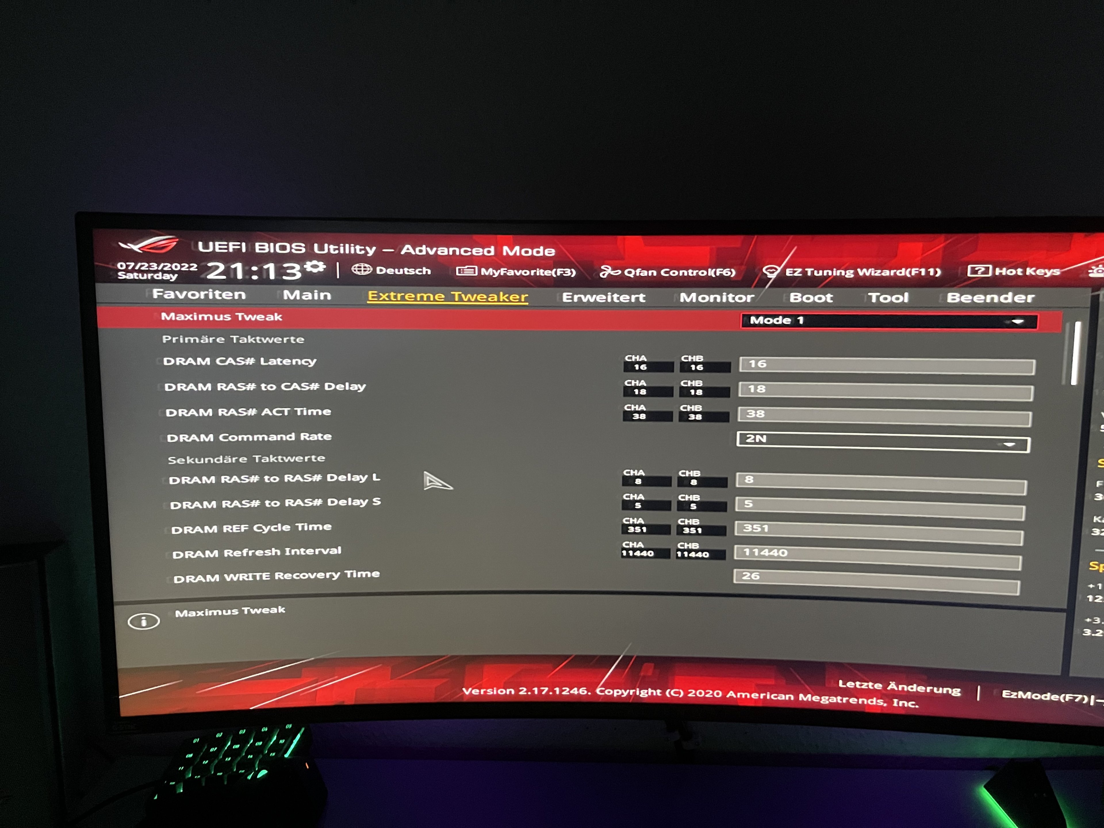

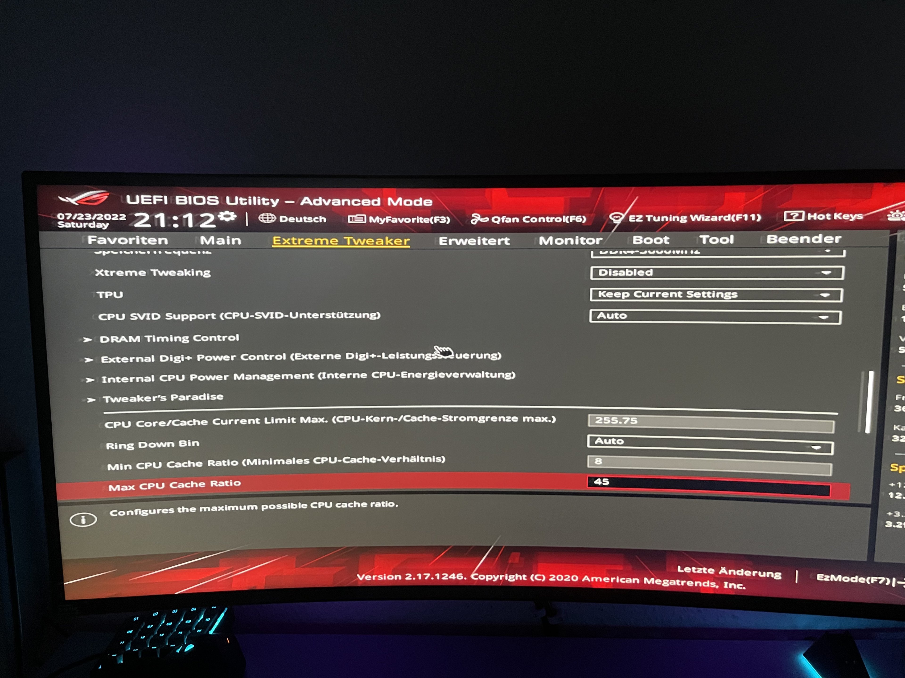

Awo das bekommste eingestellt.
Würde als erstes mal das Bios auf Standard resetten und dann neu anfangen.
Da gibts einfach zuviel was man ein/-verstellen kann.
Standardmäßig sind als so Optionen aktiv wie Ram Booster oder Timings Tweaker.
Die sollten schon mal aus sein.
So siehts bei mir aus

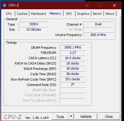

XMP ist an aber die Timings habe ich manuell eingestellt und im Windows werden auch die eingestellten gezeigt.
Soweit ich mich erinnere muss das XMP Profil an sein sonst läufts nicht.
Die sollten schon mal aus sein.Anhang anzeigen 1242074Anhang anzeigen 1242075Anhang anzeigen 1242076Anhang anzeigen 1242077Anhang anzeigen 1242078Anhang anzeigen 1242079Anhang anzeigen 1242080Anhang anzeigen 1242081
Ich gucke anschließend mal, was ich davon in meinem Gigabyte Bios umgesetzt kriege.

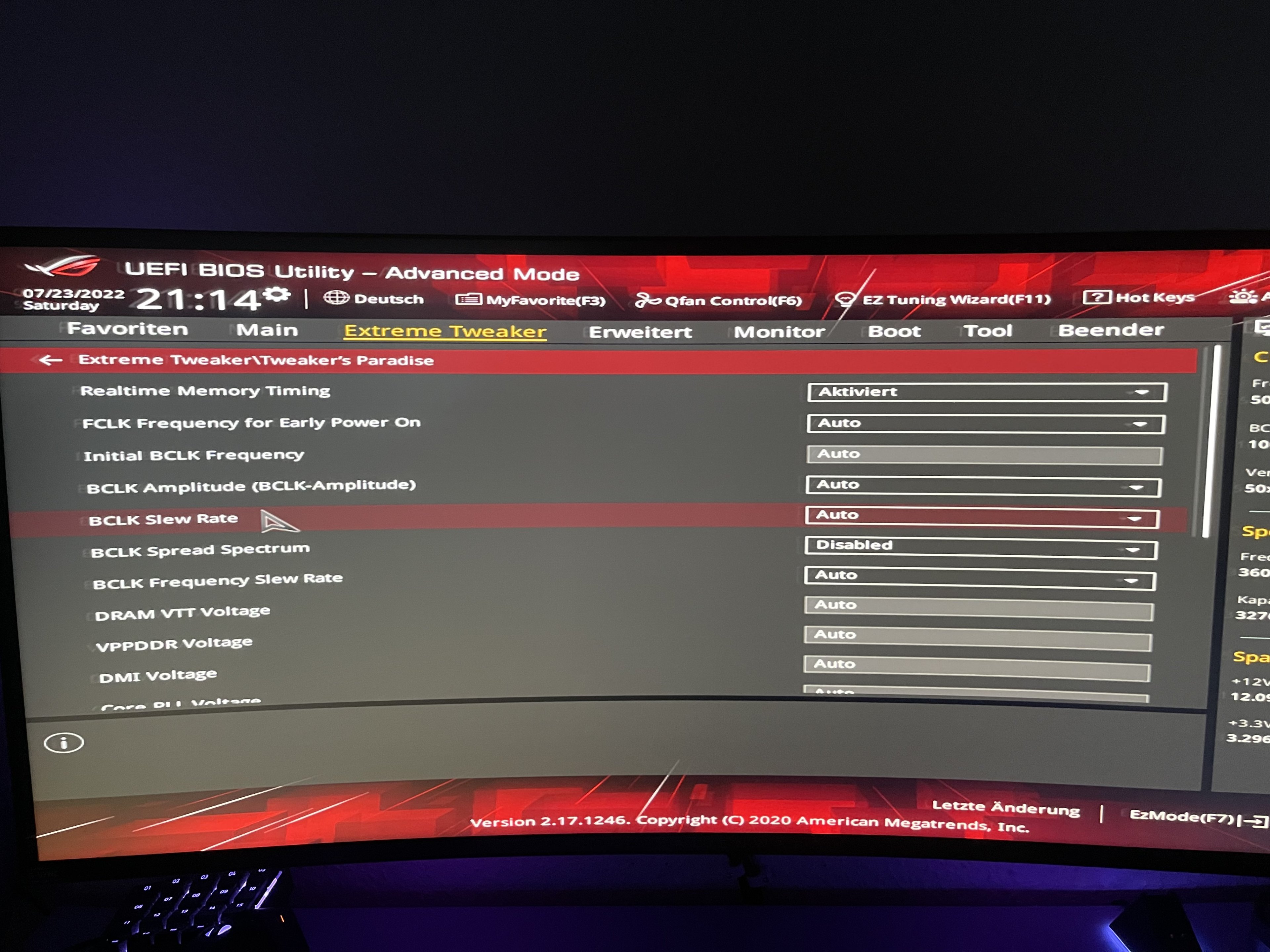

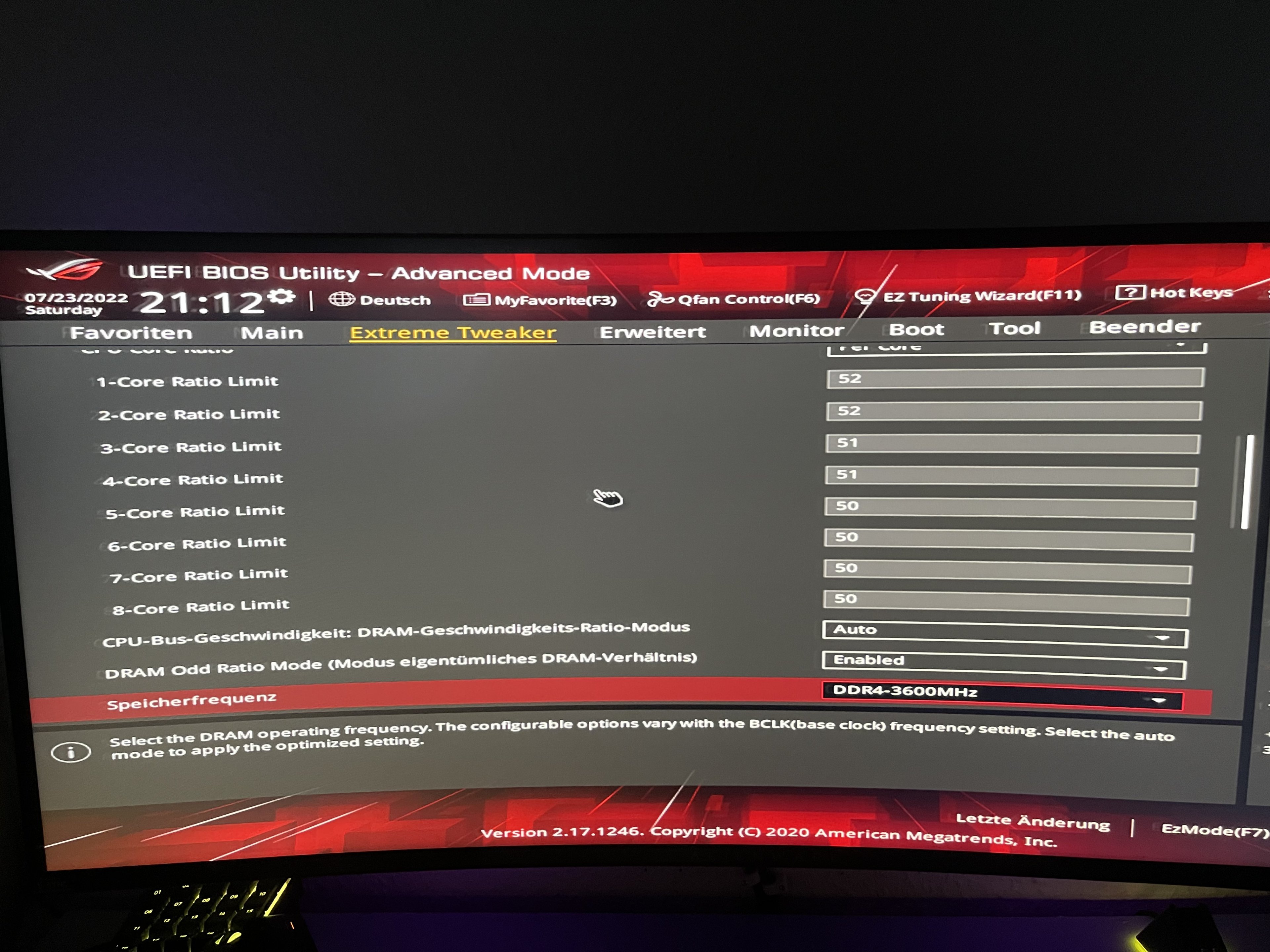

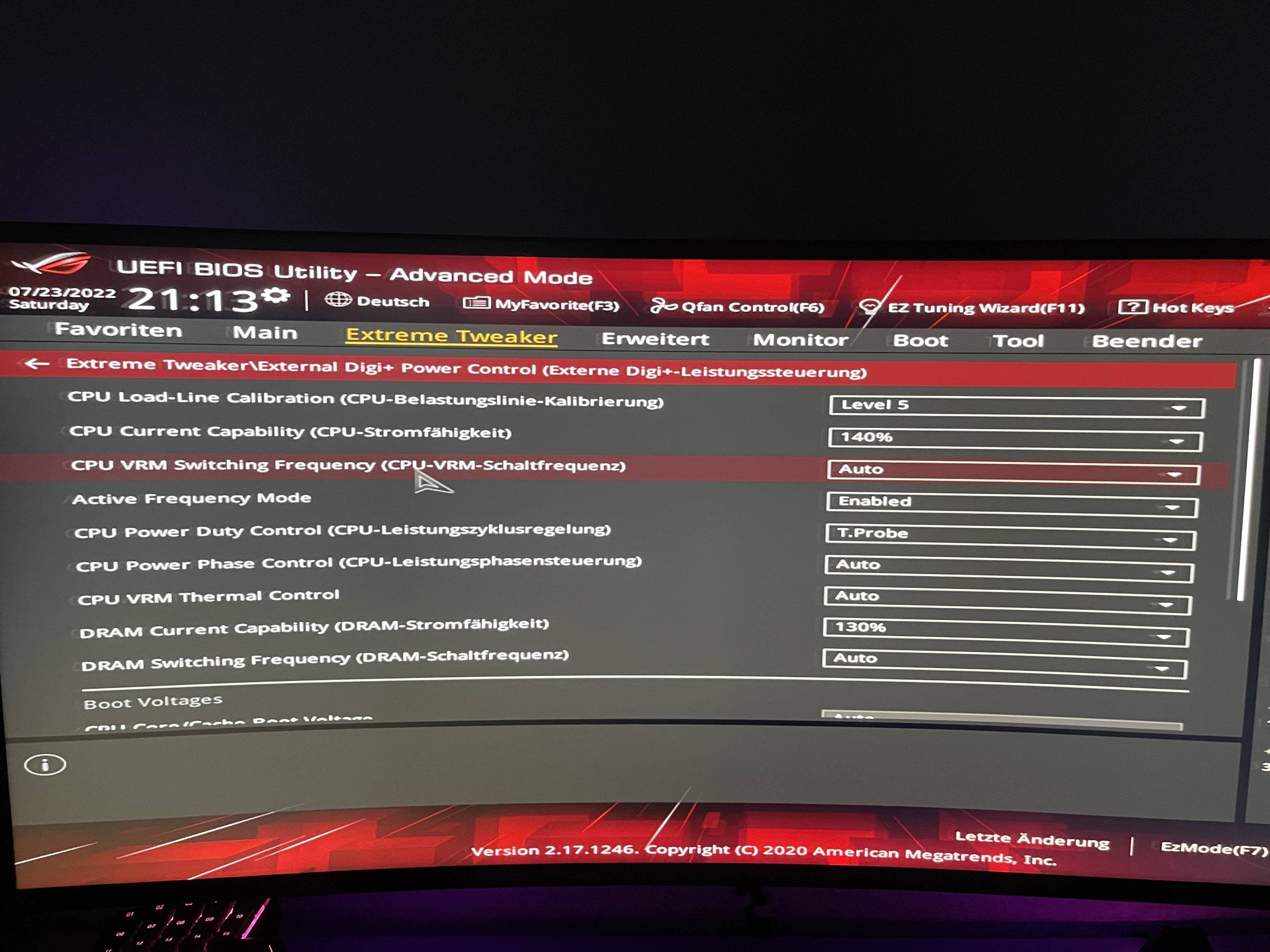

XMP hat bei mir noch nie funtkioniert, hatte aber auch immer so OC Ram jenseits der Spezifikation von Intel
Musste alles immer manuell einstellen und seit der 8. od. 9. Intel Generation ist das echt ein Kampf geworden mit den 100 Settings.
Relevant für den Ram sind:
-Alle Settings mit Ram Boost , Tweak etc und sollten aus sein
-BCLK - Die Baseclock (Bin nicht 100% sicher aber daraus leitete sich mal der Ram Takt ab heißt fixieren bei 100%)
-CPU Bus - Dram Ratio (Damit werden die Schritte vom Speichertakt festgelegt)
-Dram Odd Ratio Mode (Damit können ungewöhnliche Schritte vom Bus:Ram Ratio festgelegt werden)
-Speicherfrequenz (Damit wird der Speichertakt festgelegt)
-Dram Spannung (Bei Quad Channel 0,01 über Standard anfangen)
-CPU VCCIO Voltage (RingBus Spannung - niedrige Werte laufen oft stabiler als hohe) ~1,15
-CPU System Agent (SA) Voltage (Spannung für den Speichercontroller - niedrige Werte laufen oft stabiler als hohe) ~ 1,15 bei Ram Takten unter 4000
-Dram Timings -> CAS RAS Commanrate CT etc (Die Latenzzeiten vom Ram -> Herstellervorgaben sind da ein guter start)
-Dram Current Capability - Stromfähigkeit (Wieviel Mehr-Strom sich der Ram genehmigen darf) 130%

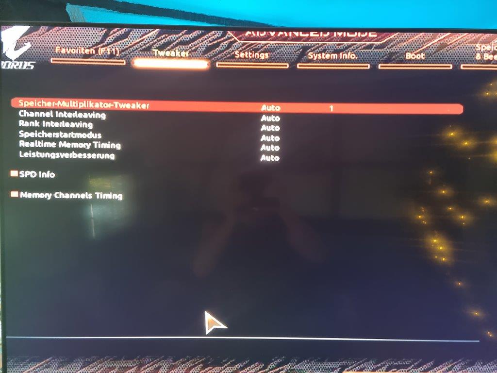

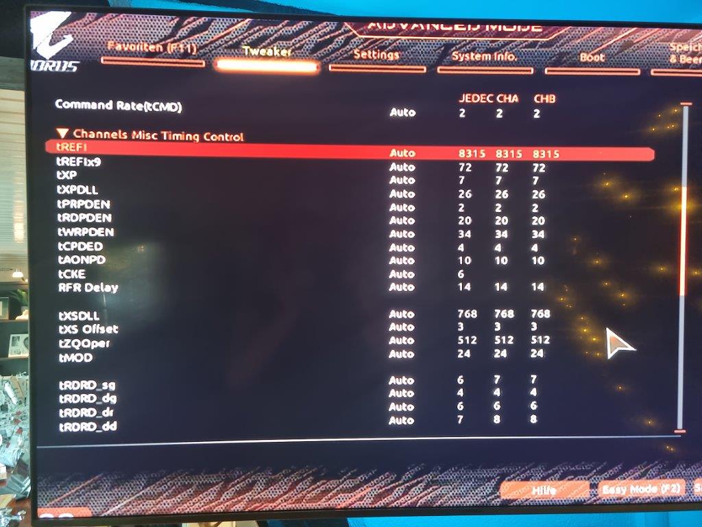

Wenn Lust und Zeit hast mach mal Bilder von den BIOS Settings dann kann ich dir sagen was da schief läuft.
Btw. Die 9te Generation zickt schon arg rum aber es ist machbar.

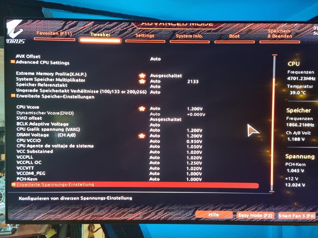

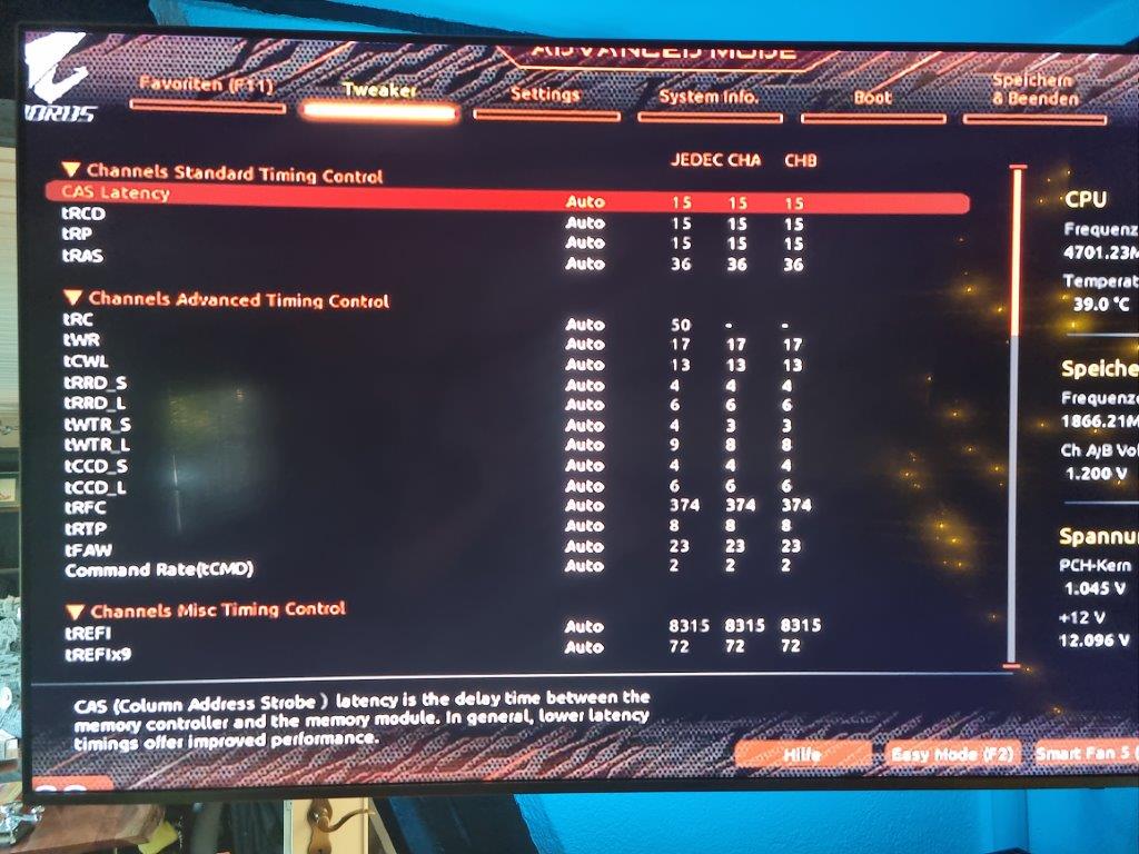

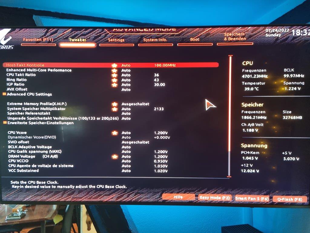

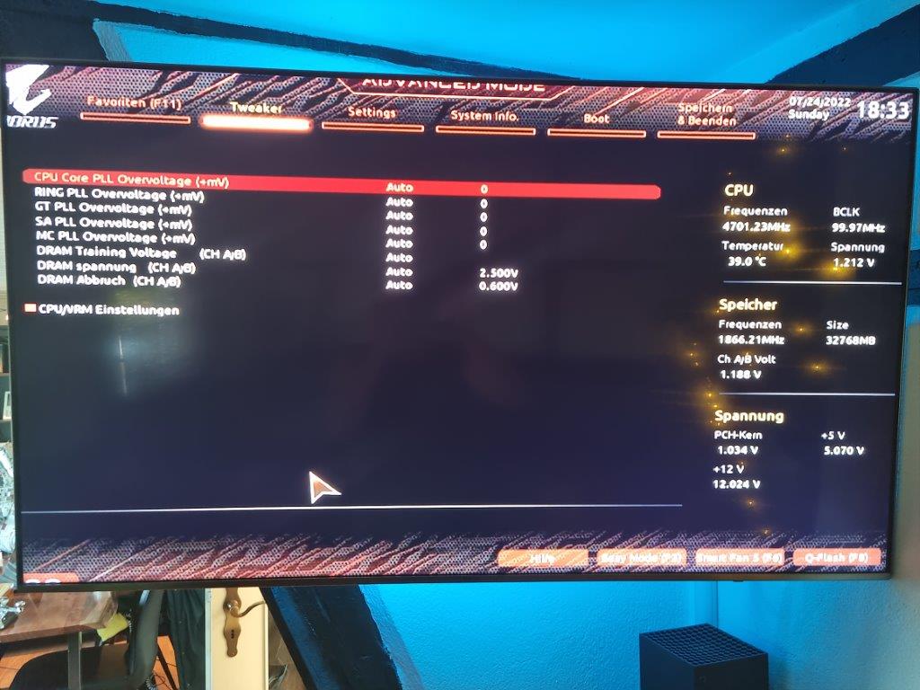

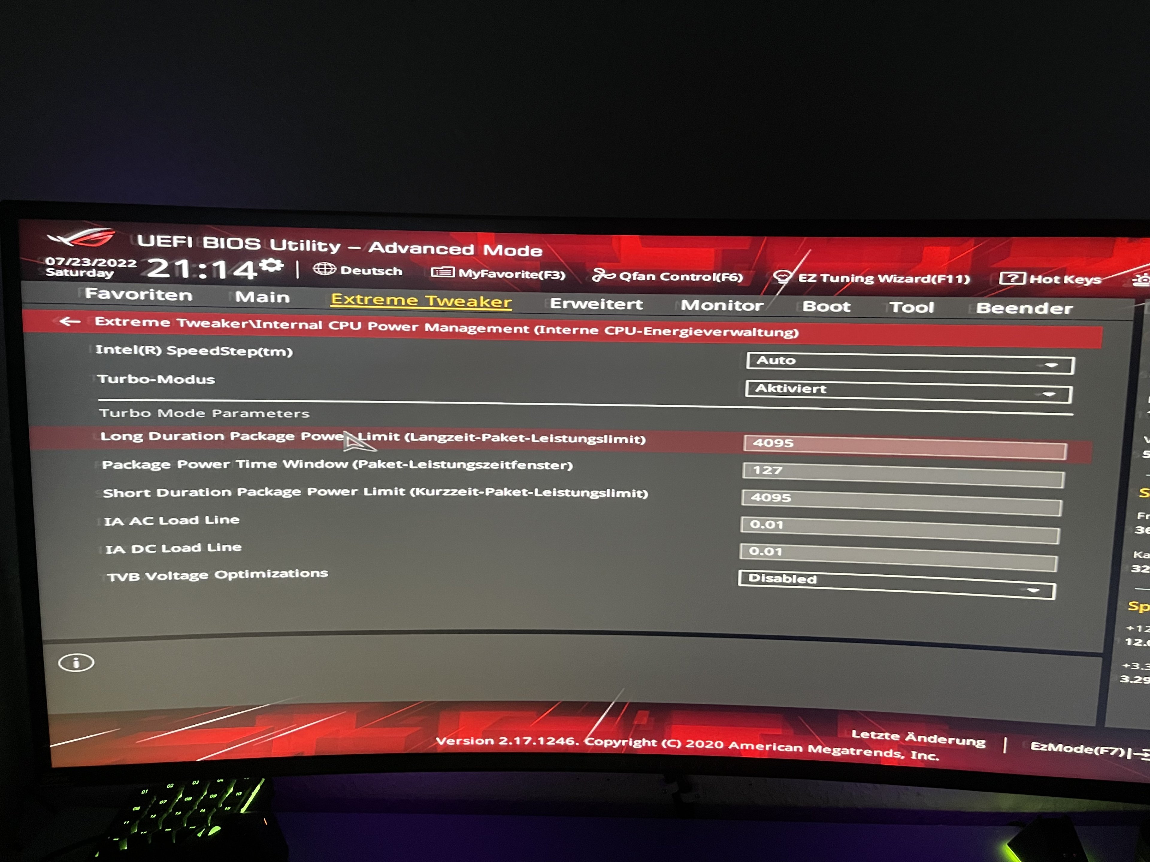

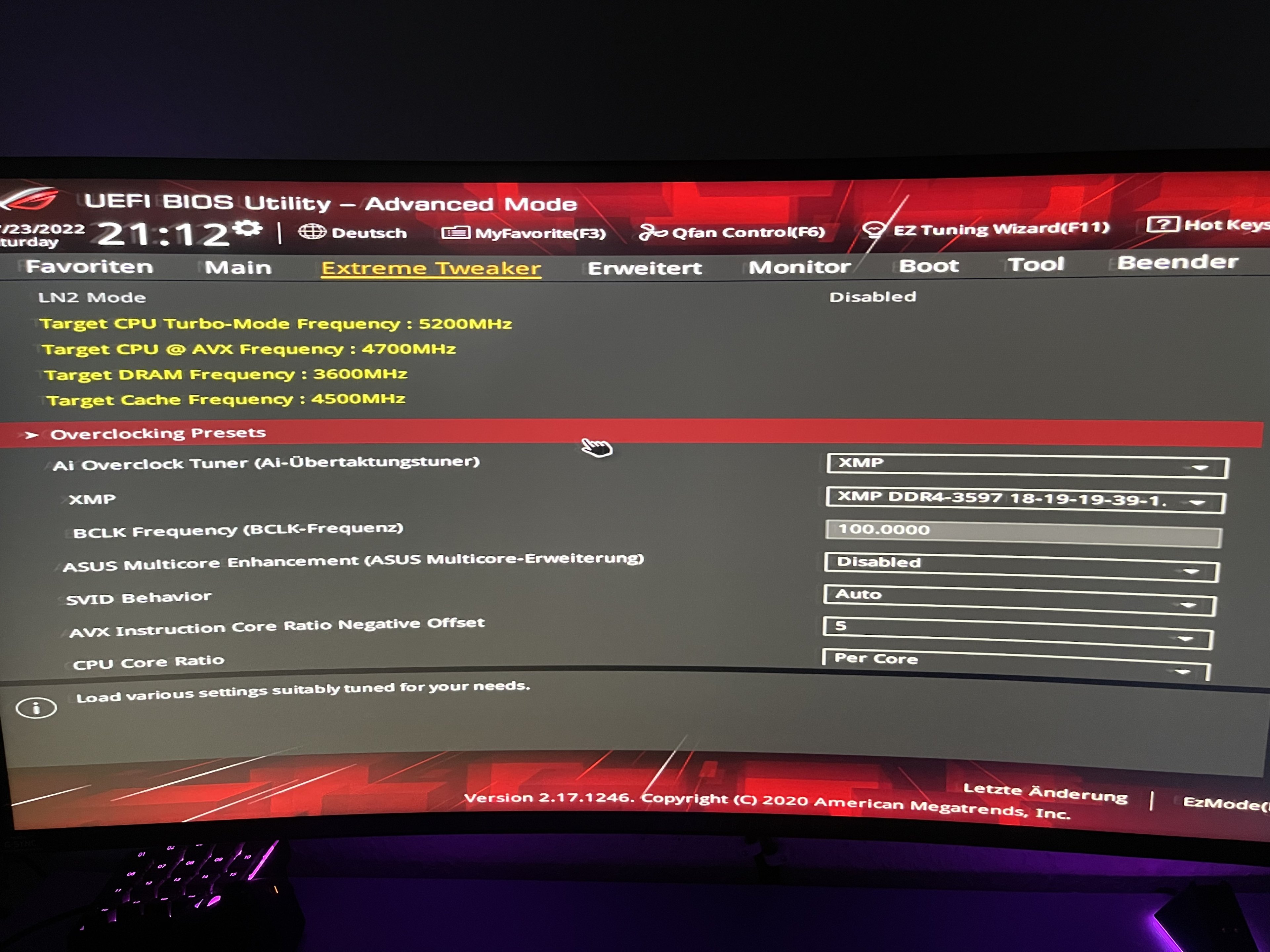

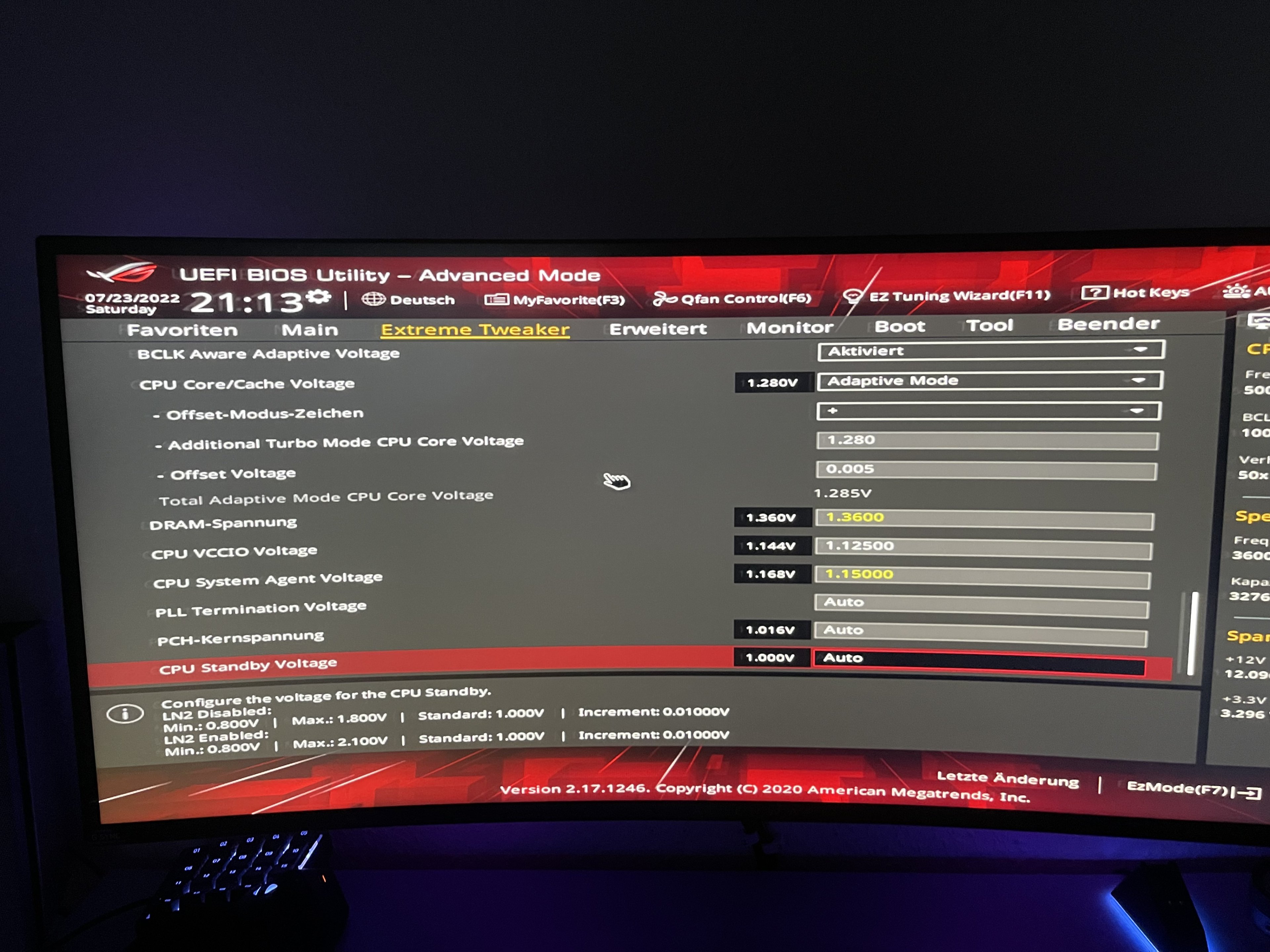

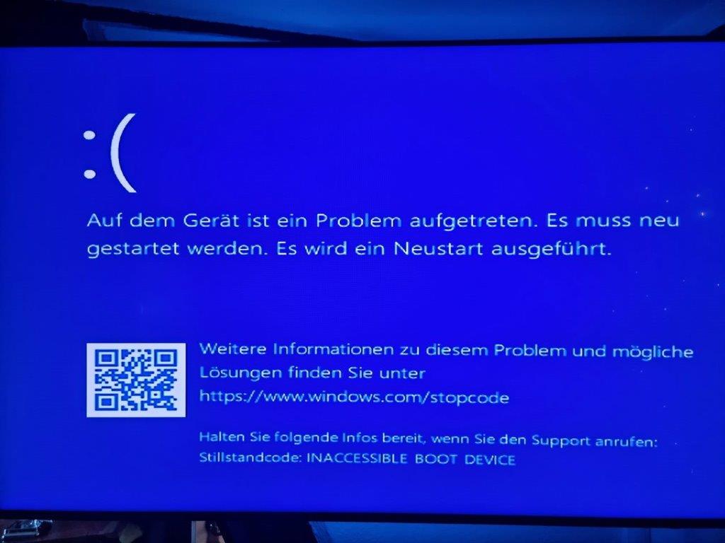

Der PC lief den kompletten Tag ohne BS, hab jetzt neu gestartet und die Fotos vom BIOS gemacht.
Danach fuhr der Eimer plötzlich nicht mehr hoch. Bootmanager ist korrekt, Rest ist auf Werkseinstellung.
Hier kommen noch die Fotos des BIOS
Silver Server
Admiral
- Mai 2014
- 7.266
inaccessible boot device / unzugängliches Startgerät
Da wird Deine Festplatte nicht gefunden.
- Juli 2022
- 23
Die Festplatten werden im Bootmanager korrekt angezeigt, alles wie immer.
Ich habe jetzt erstmal den Stecker gezogen...
Evtl hau ich morgen mal einem Bootstick rein.
Aber die Summe der Probleme ist halt ätzend, wird wohl alles irgend eine absurde, gemeinsame Ursache haben.
- Speicher ist OK aber läuft nicht richtig
- Bluetooth Controller scheint OK aber läuft auch nicht
- Festplatten sind OK aber booten nicht mehr
- BIOS lässt kaum Änderungen zu
Silver Server
Admiral
- Mai 2014
- 7.266
Dann würde ich eine Neuinstallation versuchen.Stulle_LW schrieb:Festplatten sind OK aber booten nicht mehr
