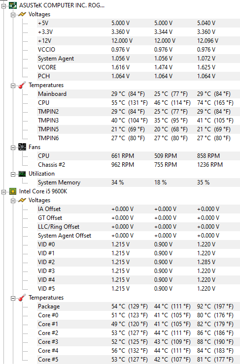

Ich habe im Bios den Wert der neben dem Feld steht, wo man die Vcore einstellen kann, genommen. Im Anhang einmal die Temperaturen und Spannungen, wobei die Temperaturen mir aber auch nicht ganz passen.

Also unten sieht man bei VID 0.9 bis 1,22 V, das sieht normal aus. Keine Ahnung was der da bei Vcore ausliest.
