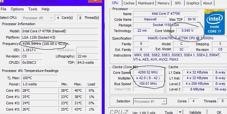

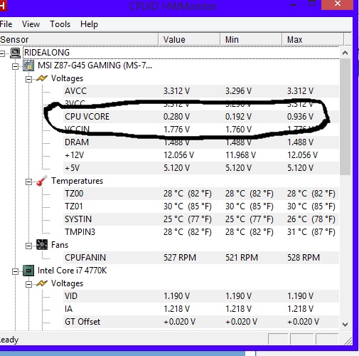

ich habe im bios schon C1E und co aktiviert ohne erfolg. mein problem ist, das im idle mein Vcore auf 0.2xx volt z.b geht, der takt jedoch bei 4200mhz bleibt. WIE kann das sein?

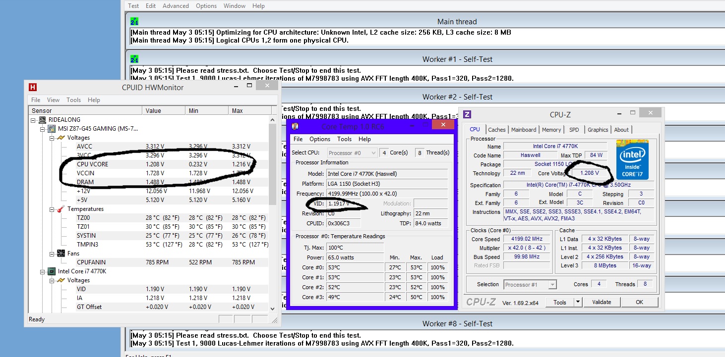

zudem zeigt mir hwmonitor und cpu-z unter last mit prime95 eine vcore von 1.210+v an obwohl ich es auf 1.180v fixed habe.

Die 0,2xx Volt sind merkwürdig wenig.
Das mehr Spannung anliegt als du einstellst kann an LLC liegen, Load Line Calibration.
Das die MHz hin und her springen kann normal sein, Stromsparfunktionen usw. er nimmt nur so viel Leistung wie in dem moment benötigt.
Gibt viele Einstellungen die man in deinem Bios mal checken sollte.
Kommt drauf an was du im UEFI benutzt, bei Override hält er den Wert den du dort stehen hast. Wenn du willst das er beim OC runtertaktet dann brauchst du Adaptive und Intel Speedstep.
Selbst wenn du Override eingestellt hast ohne Speedstep mit aktivierten C-States, wirst du die Stromsparmechanism nutzen (laut einiger Hardwareluxx User die nachgemessen haben). CPU-Z & Co sind nur nicht in der Lage das darzustellen.

Bei Haswell beeinflusst die LLC nur noch die VRin, der Vcore wird ja von der CPU selbst vor Ort erzeugt und fällt entsprechend auch unter großer Last nicht ab.
Deine erhöhte Spannung lässt sich durch die verwendete Version von Prime95 erklären. Prime 27.9 nutzt AVX, wodurch Haswell sich einen zusätzlichen Offset genehmigt. Dieser sollte bei Override EIGENTLICH entfallen, scheinbar ist dies bei dir jedoch nicht der Fall. 0,03V klingen jedenfalls verdächtig danach.
Stell mal Testweise die Spannung mit dem Adaptive-Modus ein und Teste mit Prime. Wenn das gleiche rauskommt kannst du den Adaptive Modus genauso gut nutzen, nur senkt die CPU ihre Spannung dann auch abseits des Idles. Vorher aber ruhig mal mit Prime 26.6 drübergehen, das unterstützt kein AVX2 und lässt die Spannung somit nicht so stark steigen.
Die geringe Spannung ist entweder ein Auslesefehler oder wird durch Energiesparmodi verursacht. Wenn die CPU in die tiefen Sleep-States geht fällt die Spannung natürlich entsprechend gering aus.
