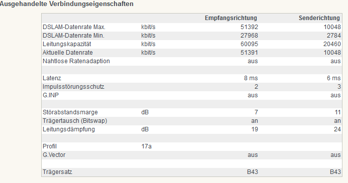

Nein, wollte einfach nur wissen ob meine Werte die ich da habe hier gut sind und ob mehr möglich ist.

Ich kenne mich halt nicht damit aus, also würden die mir 40MBit geben oder?

Es scheint alles ok. Also lt. Deine Screenshots kann die Leitung zwar 40MBit, aber die DSLAM Verteiler der Telekom, an denen Du angeschlossen bist, schaffen anscheinend nur 25MBit.
blödsinn, vdslam schaffen soviel wie das vdsl profil hergibt, bei vdsl2 annex b sind das an die 100mbit, limitierender faktor ist einzig die leitung, oder wie in diesem falle dass der vdslam ABSICHTLICH die geschwindigkeit limitiert, generell ist die geschwindigkeit von dsl leitungen eher von vertraglichen als von technischen aspekten abhänging.
Die Werte sind normal für DSL 25. Die Leitung gibt kein DSL 50 her. Mehr geht nicht.

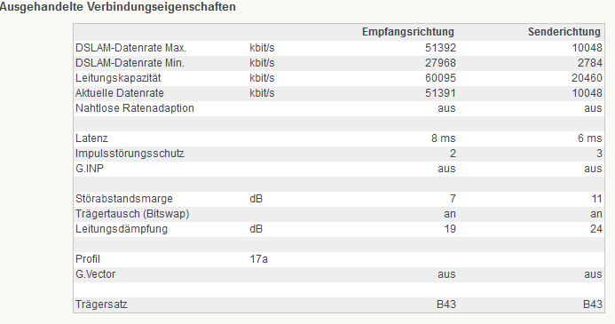

blödsinn, ich habe mit meiner vdsl50 leitung sogar schlechtere werte als der TE (siehe screenshot), trotzdem volle 50mbit und laut fritzbox sind sogar mehr möglich.
deshalb kann ich dem TE nur raten: mach telefonterror bei telekom, 1&1 &co, und forder die auf dich auf vdsl50 umschalten zu lassen.

störeinfluss &co sind ne ganz andere geschichte, ein (v)dsl modem synct einzig allein nach dessen ermittelten leitungsdämpfung, deshalb wird ein identischer router bei einer anderen leitung aber identisch ermittelten leitungsdämpfung auch eine identische geschwindigkeit liefern.
Wenn du über die Telekom geschaltet bist, dann ist 25mbit/s das Maximum.
Bei Telefonica könnte das evtl. anders aussehen (wobei ich auch nicht glaube, dass die 50mbit/s schalten würden.)
Wenn die Leitungskapazität (Maximum was die Leitung hergeben kann) oben nur 40 MBit ist werden 50 Mbit wohl kaum gehen.
Bei Zweterpeter ist diese bei 60 Mbit also gehen auch 50.....
