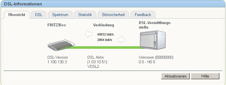

seit gestern habe ich das problem das meine geschwindigkeit immer wieder einbricht . vorher habe ich immer mal mit 3.8-5mb/s geladen...jetzt gehts öfters mal runter auf unter 1 MB/s dann wieder hoch . ab und an auch mal von vorneherhein nur 800kb/s und drunter..... router habe ich gestern neugestartet und heute tritt das problem wieder auf.
mein router zeigt mir an das die vermittlungsstelle unbekannt sei

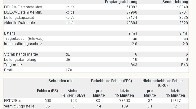

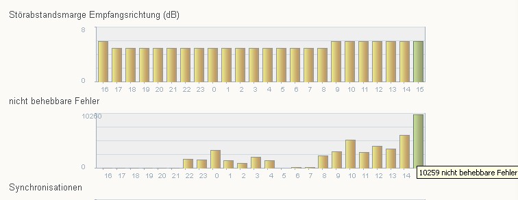

und die nicht behebaren fehler sind über 10000

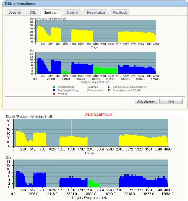

Hilfreich wären auch noch Screens der anderen beiden DSL-Infoseiten der Fritzbox (also Spektrum und Leitungsdaten).

Ja, aber nicht in diesem Ausmaß. Wenige CRC (nicht behebbare Fehler) pro Minute sind unbedenklich.
Nochmals: Ohne Spektrum und den genauen Verbindungsdaten ist das hier ein sinnloses fischen im Trüben... Wenn du Hilfe möchtest bitte hochladen!

den reset des modems habe ich gestern gemacht dann ging es wieder , heute fängt es aber wieder an ..ich habe bis zu 12.000 fehler in der Statistik...

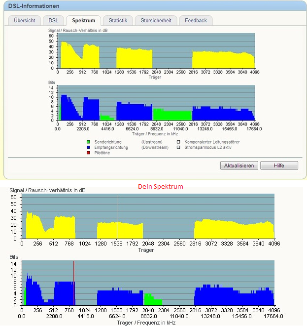

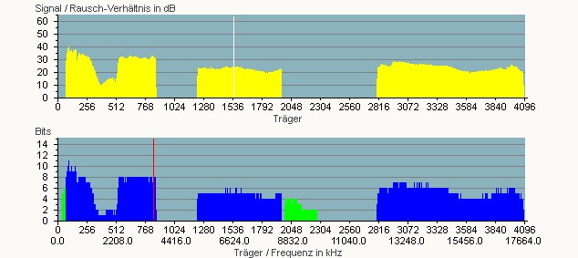

hier sind ein paar neue bilder
Du hast aber schon einen 50/10er Tarif? Da fehlt 3/4 vom Upload ... Ansonsten viel zu viele CRC. Tausche das Modem und melde wenn es dann immer noch nicht geht eine Störung.
Man kann auch wieder zurück flashen, wenn es wirklich schlecht läuft...
Man sieht ja im Upload Bereich, dass da nicht mal 10 Mbit anliegen können, bei der Leitung
Wie man sieht ist dein Spektrum gestört, besonders der Upload. Viele Träger sind beim Upload gar nicht vorhanden.

woran könnte das nun liegen?
der upload hatte immer gefehlt und war auf 2.5 mbit beschränkt aber der download war immer ohne probleme.

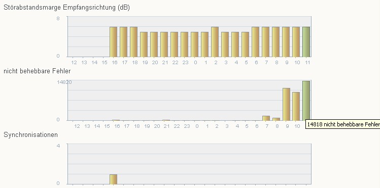

habe vor 2std mal das modem resetet ..aus der steckdose nach 2 min wieder rein und jetzt sind in der statistik wieder nur noch 7 nicht behebare fehler....ich wette morgen ist wieder die katastrophe da .....ich habe das gefühl dass hat mit dem autosync jeden morgen zwischen 5 -6 uhr morgen zutun
