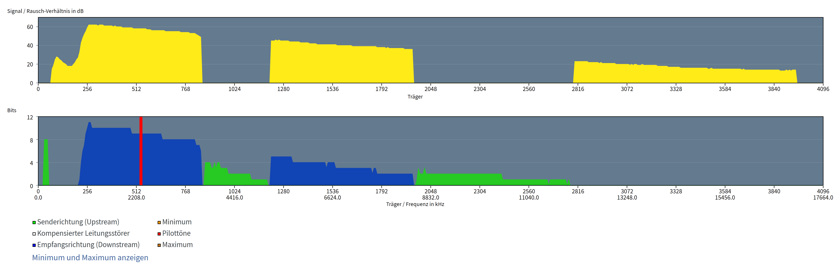

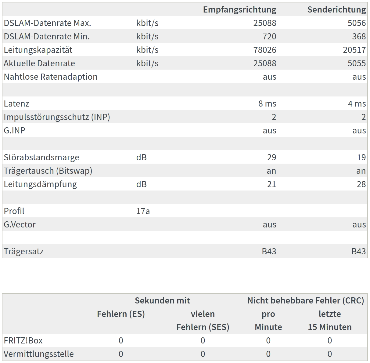

ich habe nun endlich VDSL 25 geschalten bekommen, was auch wieder hervorragend geklappt hat. Kann euch dafür also nur loben. Auch wenn die Geschwindigkeit nun natürlich gigantisch ist im Vergleich zum vorherigen DSL 2000, frage ich mich, ob man bei diesen Leitungswerten nicht auch VDSL 50 schalten könnte ?
Nach ein wenig googlen, bin ich darauf gestoßen, dass auch Leute mit deutlich schlechteren Spektren und Leitungswerten VDSL 50 von der Telekom bekommen.

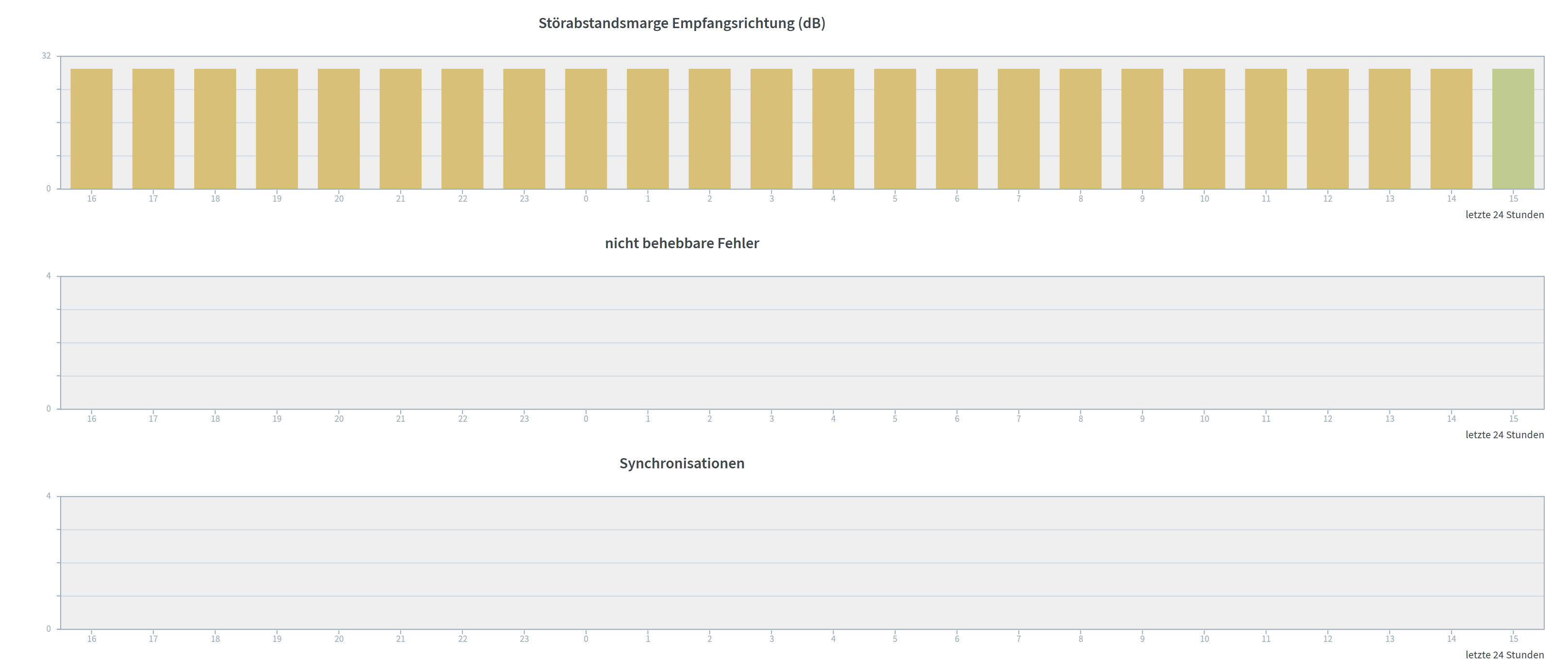

Ich vermute, dass VDSL 25 primär wegen der Leitungslänge von 1000m geschalten wurde, da aber höchstwahrscheinlich Kupferkabel mit 0,8mm Querschnitt liegt, ist die Dämpfung trotzdem relativ niedrig. Bei 0,8mm Kupferkabel und 1000m Kabellänge vom DSLAM aus, würde genau eine Dämpfung von 21db, wie sie auch die Fritz!Box anzeigt, herauskommen. Laut meiner Recherchen wird VDSL 50 bis zu einer Dämpfung von 27db geschalten. Verbunden mit der sehr hohen Störabstandsmarge von 29db (vorher lief die Leitung mit 5db stabil), müsste da doch noch Luft nach oben sein.
Könnte man also VDSL 50 schalten lassen, was für mich primär wegen der 10Mbit Upload, zwecks Cloudnutzung, interessant wäre oder ist das wegen der "langen" Leitung unter allen Umständen ausgeschlossen.

wir haben wegen unseres hohen Qualitätsanspuchs etwas strengere „Schaltregeln“ als andere. Ich lasse nun für dich prüfen, ob ein Datenbankfehler vorliegt oder ob du mit den 25 Mbit/s leben musst.
Es grüßt herzlich Nadine B. von Telekom hilft
Leider habe ich eueren Anruf mal wieder verpasst, habe aber gerade die E-Mail gelesen. Ich hätte natürlich gerne etwas anderes gehört, aber wenn es nicht geht, geht es eben nicht.
