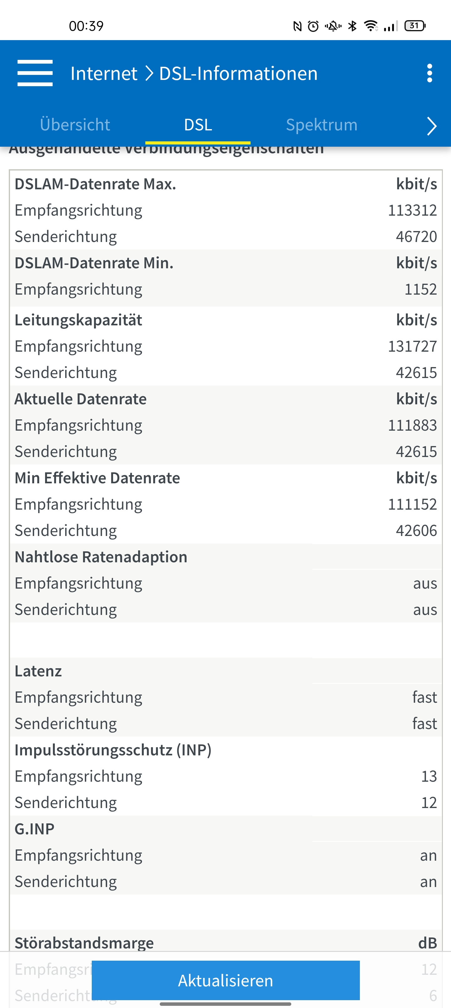

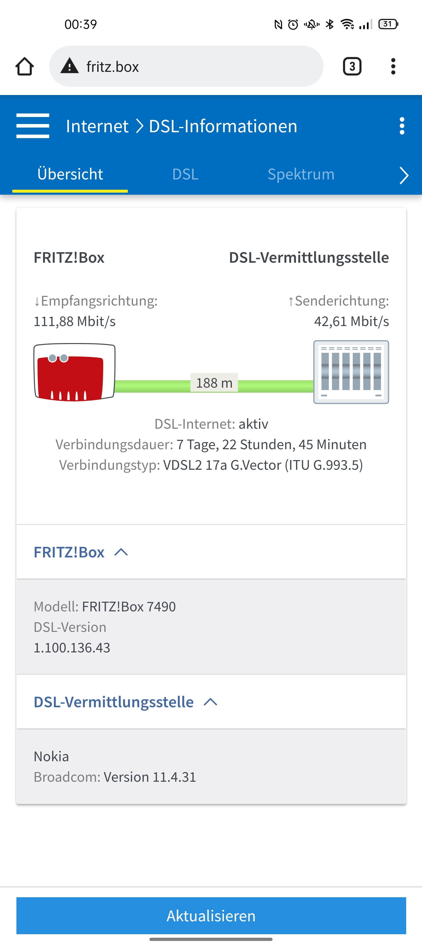

Moin!
Ich habe jetzt 50 Mbits bei o2 und brauche mehr. Telekom und Vodafone haben bei uns 250 Mbits verfügbar. o2 bietet nicht mehr.

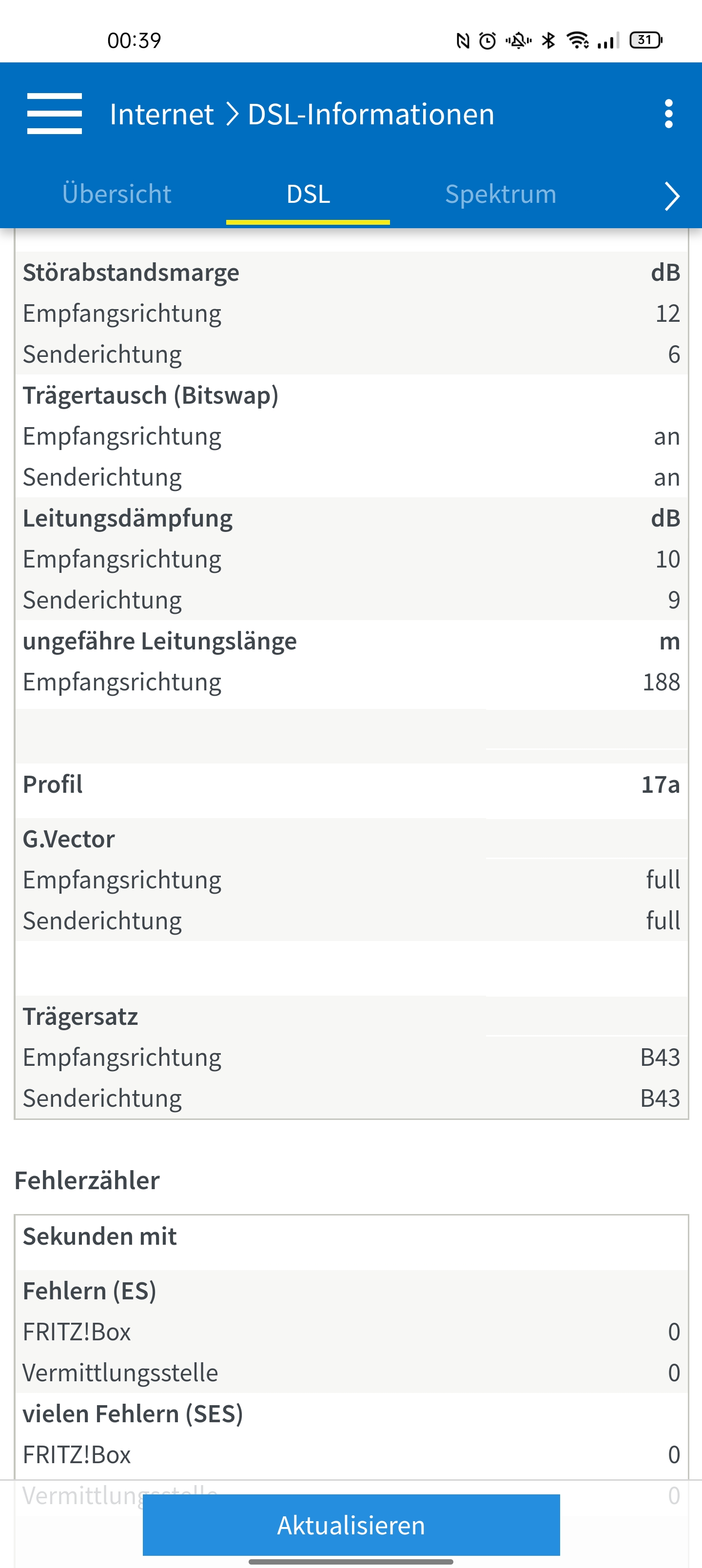

Laut meiner Fritz 7490 hat die Leitung aber nur Kapazität für 131 Mbits.
Ist das schon das Maximum beim Super Vectoring?
Weiß das jemand? Danke!

Mit Profil 17a sind die 131 MBit/s eben das Maximum. Für 250 MBit/s wird Profil 35b geschaltet. Welche Bandbreite ist damit möglich? Das kann niemand vorhersagen. Die 131 MBit/s haben dafür keine Aussagekraft.

Zumindest rein von der (berechneten) Leitungslänge von 188 m sieht es nicht so schlecht aus das die 250 Mbit ankommen.
Wegen der Länge sollte schon gut was gehen. Außerdem kommt ja bisher schon der volle Upload an, das ist auch schonmal ein gutes Zeichen für die Qualität der Leitung. ;)

Falls die errechnete Leitungslänge stimmt dürfte da schon 200mbit+ zu erwarten sein
Reaktionen: phelan909
Bei diesen Werten für ne normale Vectoring Leitung werden zu 99% die vollen 250/40 Mbit mit Super Vectoring ankommen.
Nur deine 7490 musste gegen nen Router Austauschen das Super Vectoring beherscht, also sowas wie die FB 7530 oder 7590

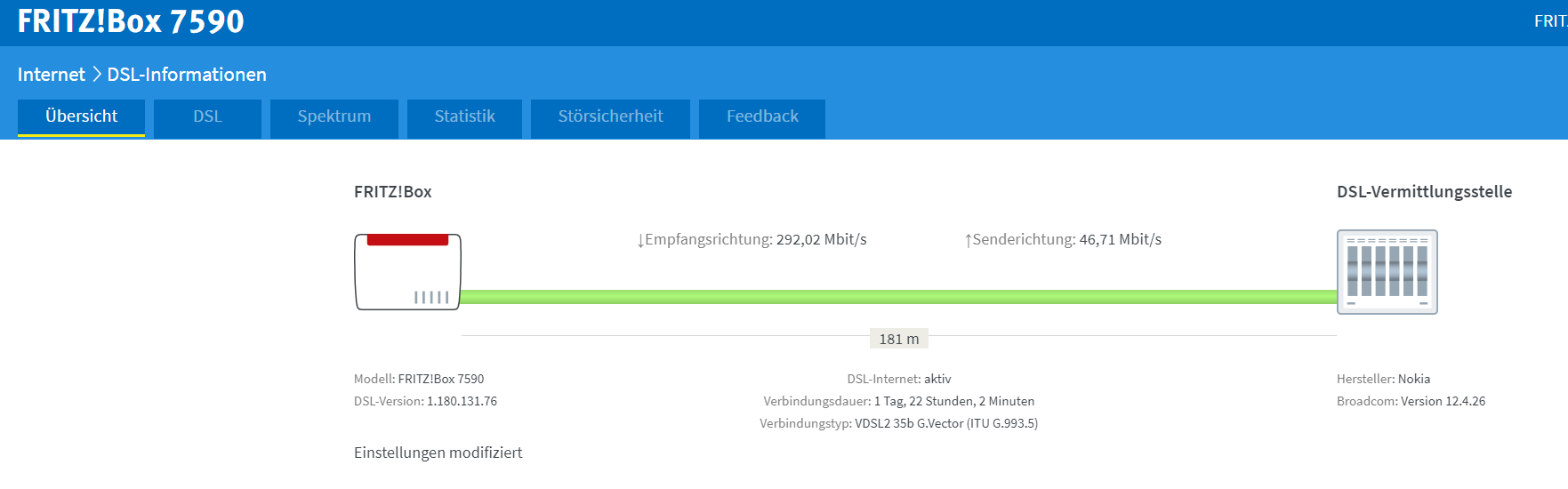

Ich habe ungefähr die gleiche Leitungslänge und den 250er Tarif der Telekom.
Hier mal meine Daten aus der Fritzbox
und hier mal die gemessene Leistung mit Ookla
Das sollte also bei dir ähnliches möglich sein ;)

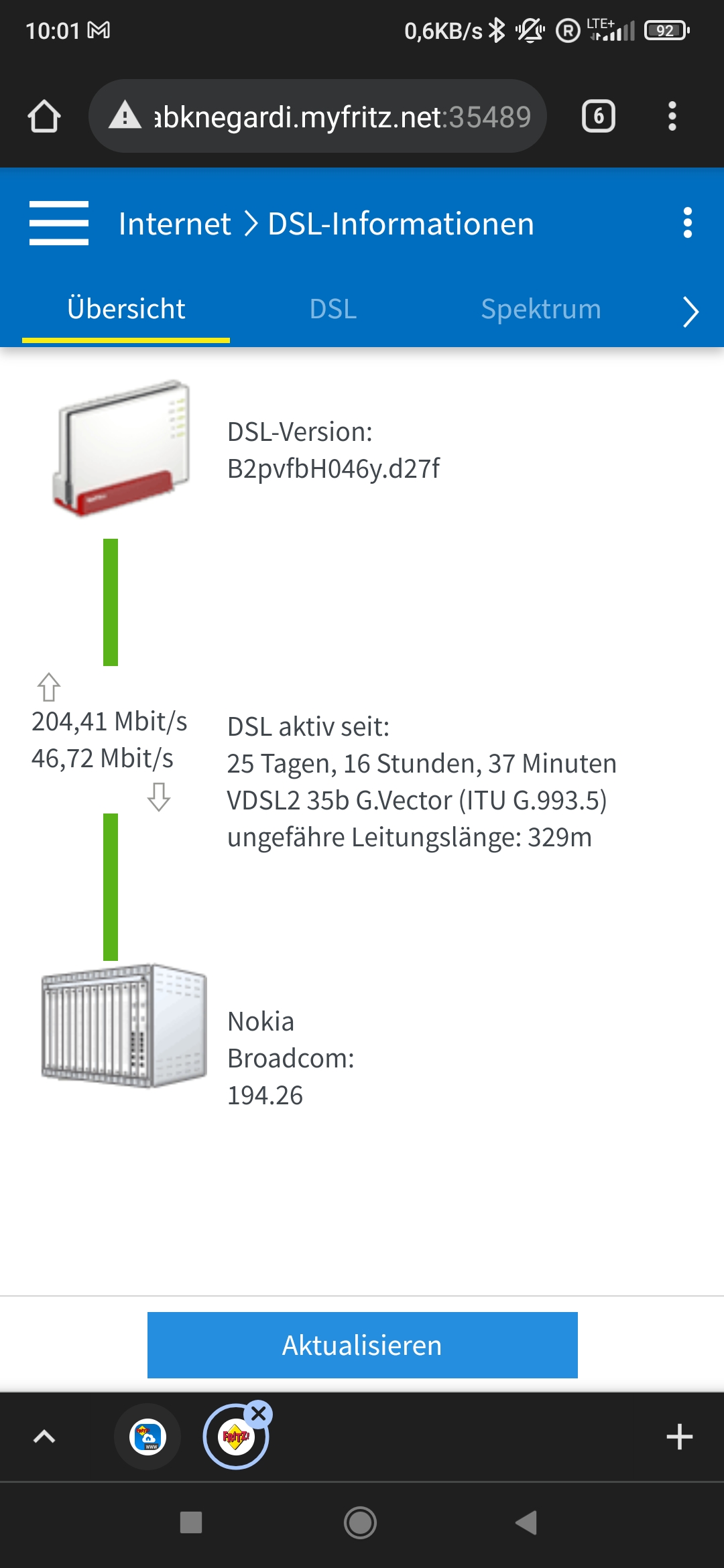

Bei mir ist es mehr Leitungslänge und daher hat die Telekom offiziell nur 175 Mbit zugesagt.
Bei dir sollte mehr gehen
