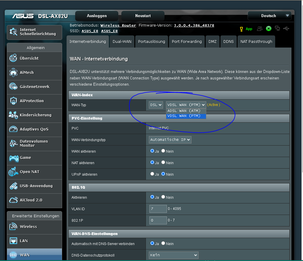

WAN Type -> DSL -> VDSL PPPoE
WAN Connection Type -> Automatik IP
Enable WAN -> yes
Enable NAT -> yes
Enable UPnP -> No
802.1Q
Enable -> Yes
VLAN ID -> 7
802.1P -> 0

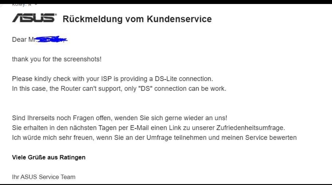

So habe nochmal bei 1und1 angerufen und der jetzige Mitarbeiter aus dem Techsupport hat mir gesagt, dass ich kein DS habe, aber DS Lite, dann habe ich das sofort beantragt, jetzt muss ich warten.

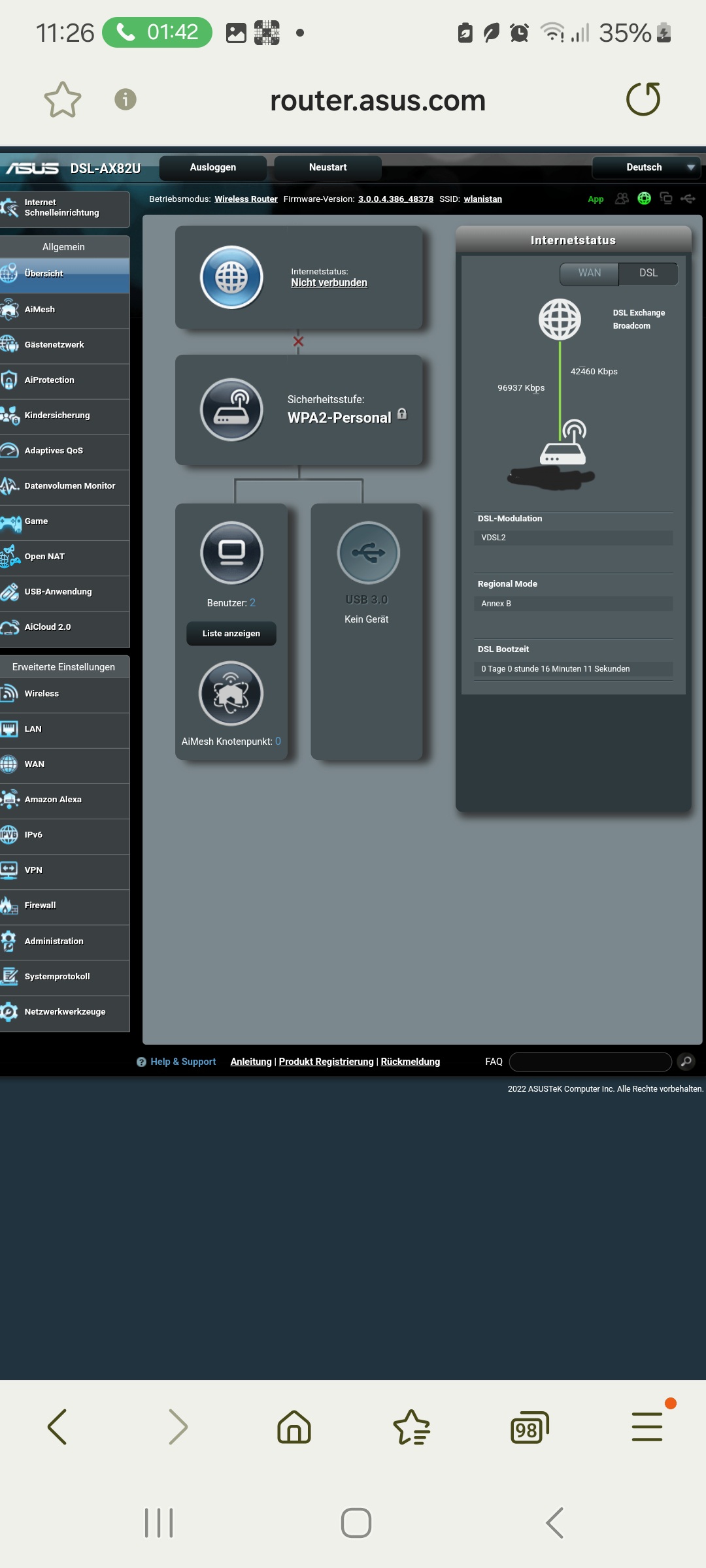

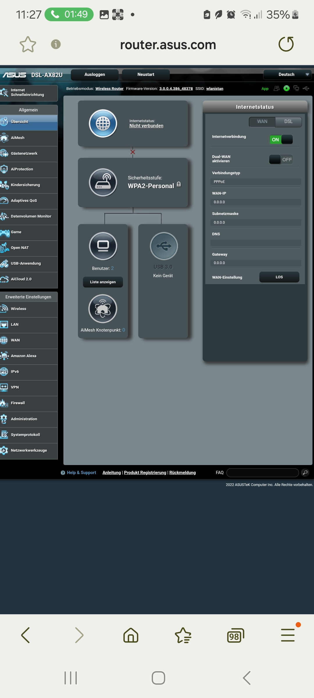

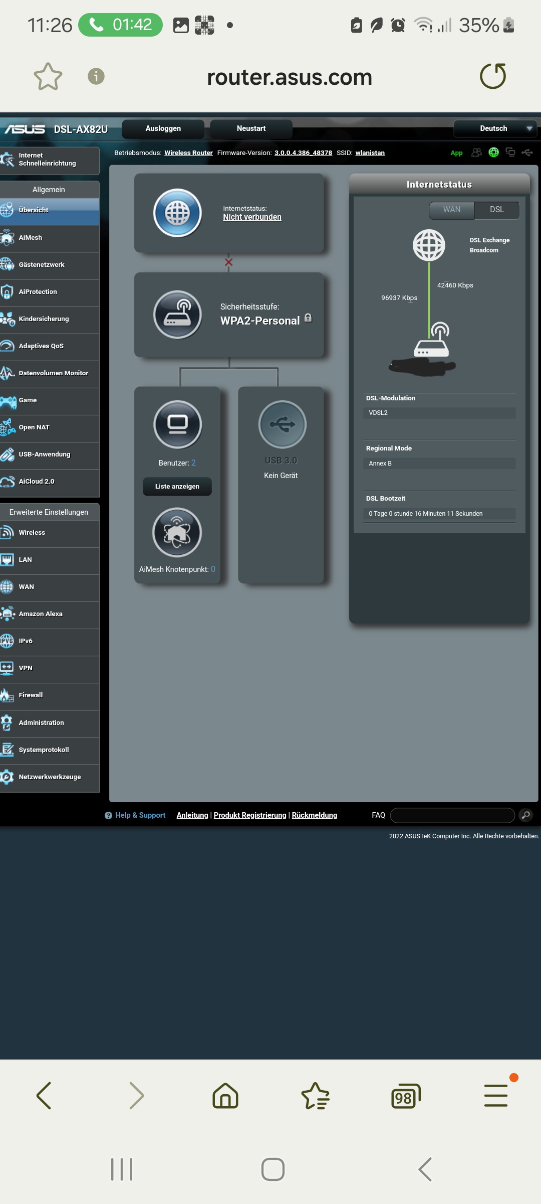

@DLMttH die Leuchte leuchtet, aber in Rot^^,

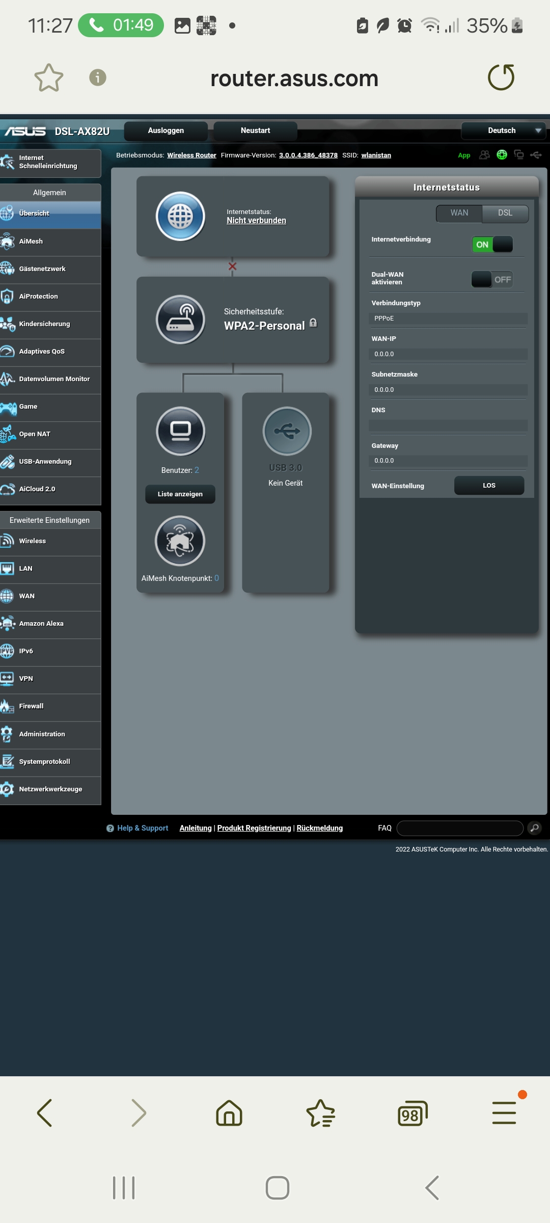

ich kann mit dem Router auch die Bandbreite meines Anschlusses messen, daher sollte die Verbindung da sein!?

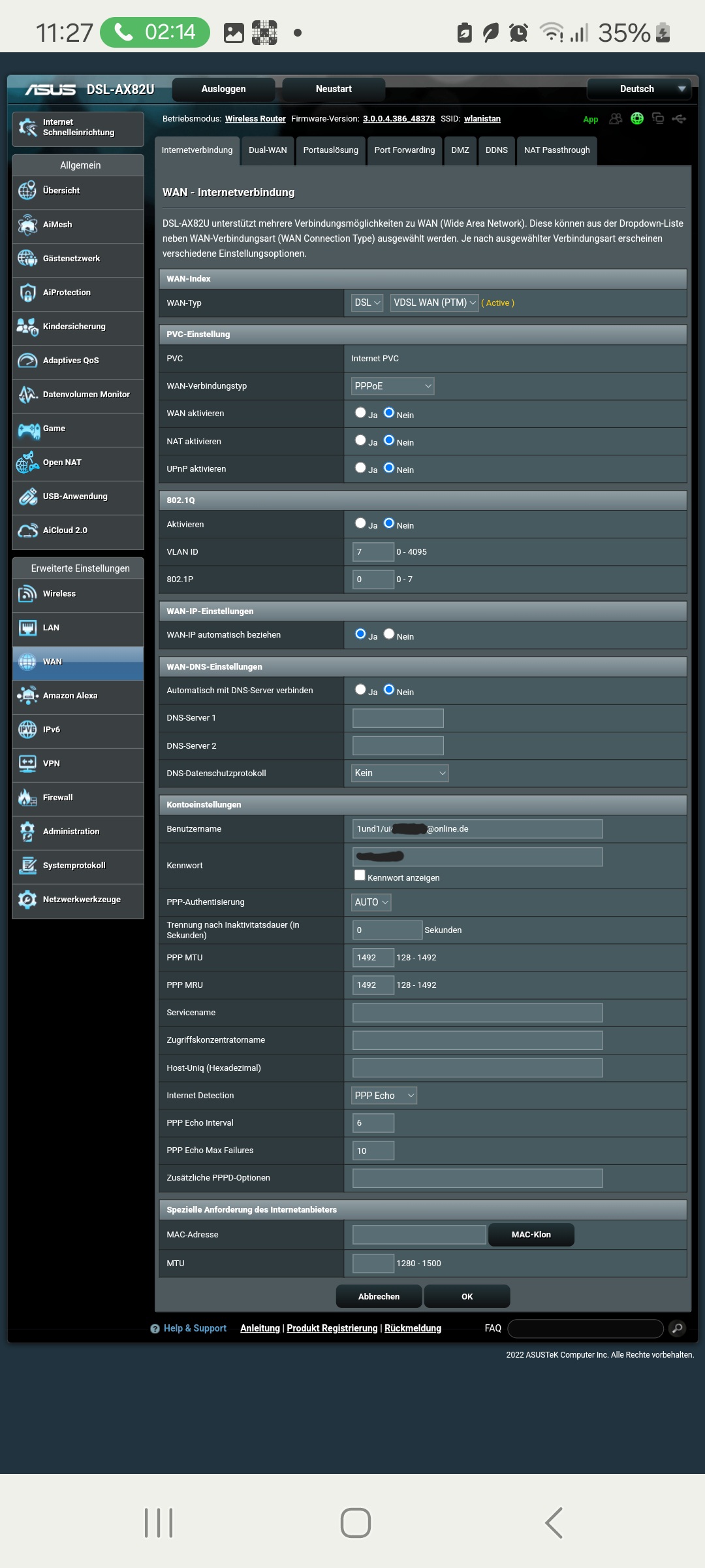

Bilder aus dem Router GUI habe ich angehängt.

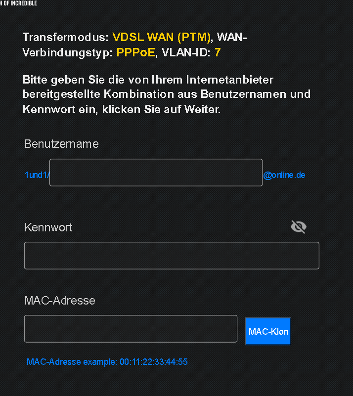

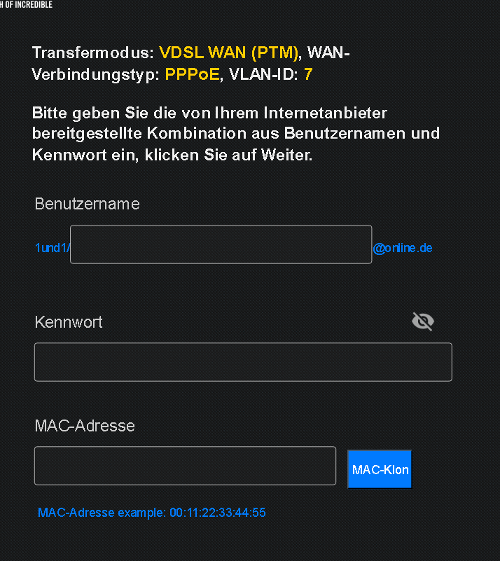

@norKoeri Den "H" Prefix kann ich leider nicht eingeben, da dieser vorgegeben ist s.Bild im Anhang

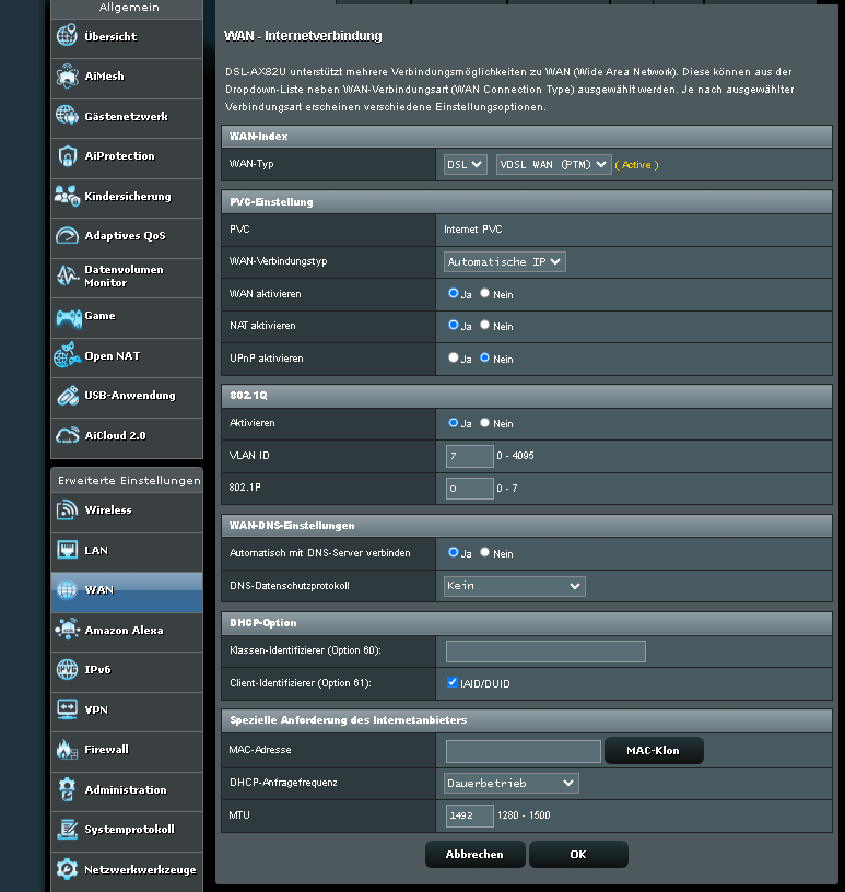

@Helge01 die Einstellungen teste ich auch, aber werden erst später etwas nutzen wenn ich DS habe und kein DS Lite!
PS: Im Anhang ist noch ein Bild von einem Asus Support Mitarbeiter Als Ergänzung
(nicht von mir, für das Verständnis anderer Nutzer die das gleiche Problem haben)

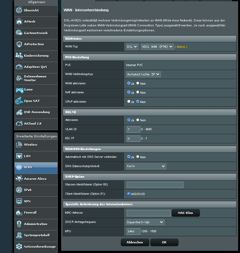

Bei dir steht unter WAN aktivieren -> nein und das VLAN ist auch noch nicht aktiviert. Beides muss eingeschaltet sein. Aus Sicherheitsgründen sollte UPnP deaktiviert werden.
Wenn unter MTU nichts eingetragen wird, wird der Ethernet-Standardwert 1500 Byte genommen. Das wird aber Probleme machen, da das PPPoE Protokoll selbst 8 Byte benötigt (PPPoE-Header 6 Bytes und PPP-Protokoll-ID 2 Bytes).
Reaktionen: Bob.Dig und Ambisonte Nibor

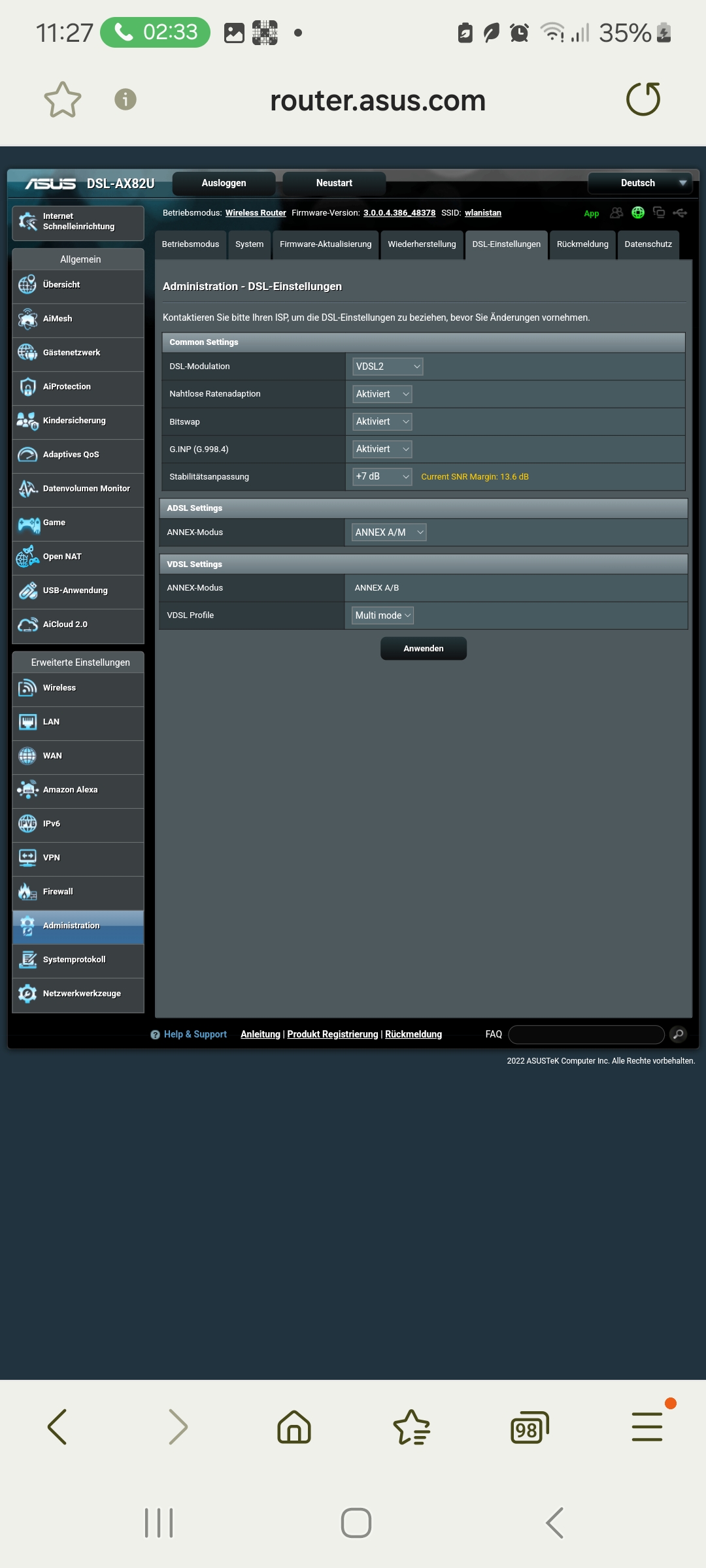

Du hast bereits einiges verstellt. Ich würde an Deiner Stelle das Gerät komplett zurücksetzen. So solltest Du Bereich DSL-Modem gar nichts verstellen. Wenn Du unbedingt alles richtig machen willst, dann unter ADSL dort Annex B/J auswählen – ist aber für Deinen VDSL-Anschluss völlig egal. Hast Du wenigstens DSL-Sync? Das muss bereits jetzt gehen.
Was genau ist wo vorgegeben; ist der PPPoE-Username durch einen Assistenten entstanden? Den kannst Du immer noch editieren. Aber ja, auch das „H“ dürfte inzwischen egal sein.

Dazu passt aber dieses Bild nicht:
https://www.computerbase.de/forum/a...20240203_112658_samsung-internet-jpg.1450426/
Kommt überhaupt der richtige Anschluss bei dir an?

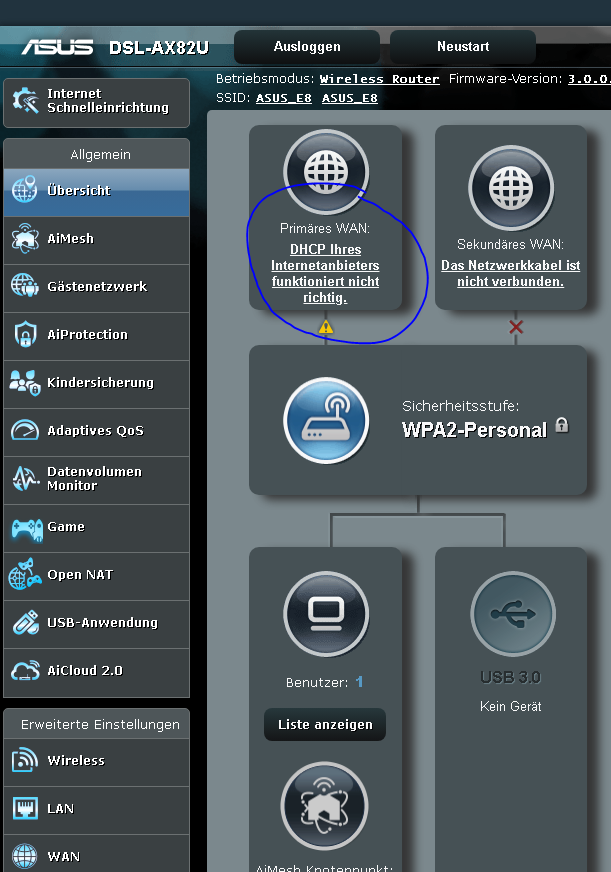

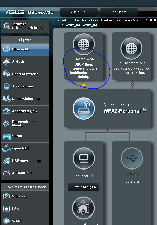

@Helge01 die Screenshots habe ich zuvor erstellt, nach Reset habe ich versucht deine Einstellungen zu testen, leider kein Erfolg, da die Fehlermeldung kam "DHCP ihres Internetanbieters funktioniert nicht richtig" (s.Anhang)

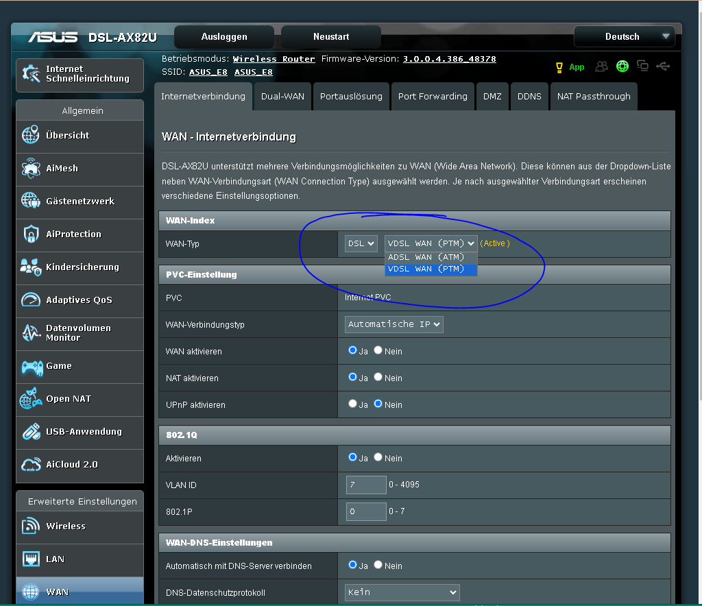

Des Weiteren konnte ich diese Einstellung nicht vornehmen "WAN Type -> DSL -> VDSL PPPoE" (s.Anhang)
@norKoeri der Screenshot wurde nicht hochgeladen, mein Fehler, hier ist er nochmal, bezüglich des H Prefix (s.Anhang)

Ich sehe jetzt erst mal keinen Fehler in der Konfiguration.
