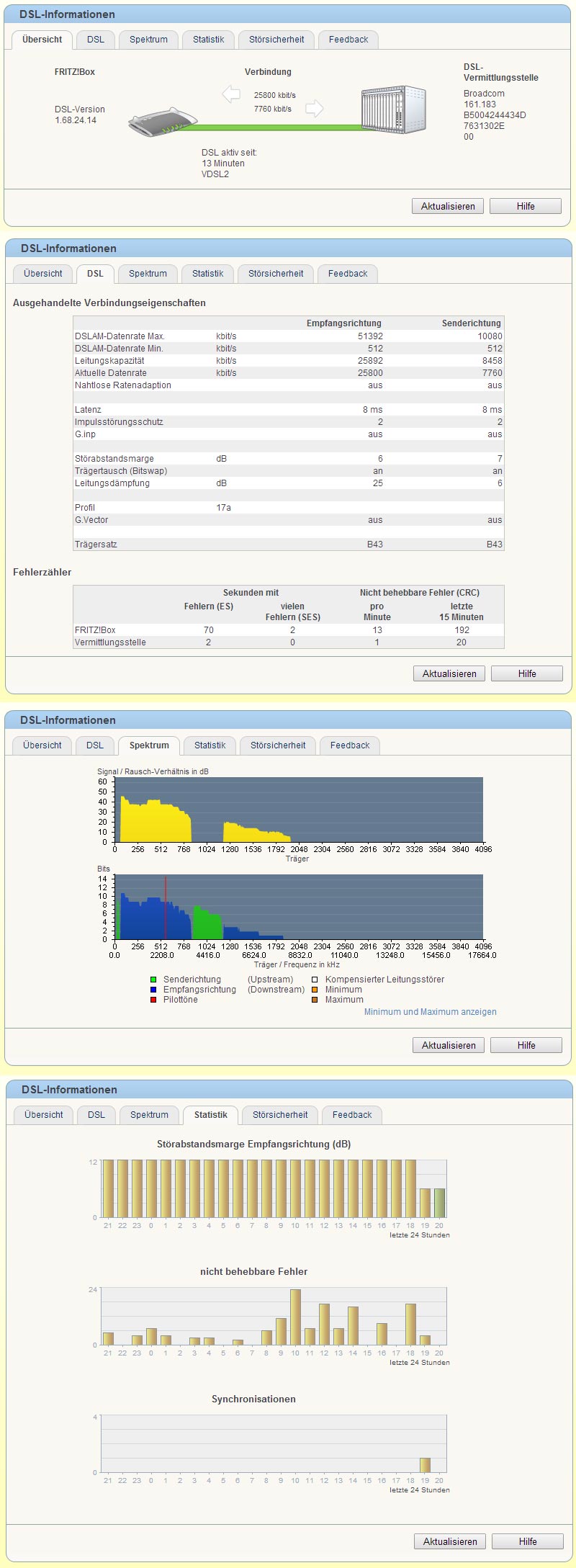

ich bin etwas verunsichert und hab einige fragen zum Thema VDSL.
Ich bin bei easybell und hatte bis Donnerstag eine DSL16Mbit Leitung. Die 16Mbit Leitung war auch einwandfrei. Hatte keine Probleme. Nun hatte ich bei easybell VDSL bestellt. Telefonisch wurde mir mitgeteilt das 32Mbit auf jedenfall gehen würde alles darüber hinaus könnten Sie nicht versprechen. Nungut....hab ich trotzdem bestellt.
Am Freitag wurde dann auf VDSL umgestellt.
An diesem Tag hatte ich dann nur rund 18Mbit Down und Up etwa 5Mbit.Ping lag bei etwa 50-55ms. Am selben Tag angerufen jedoch meinte der Mensch das ich mich bis Montag gedulden soll da der Router der und die Verbindungsstelle eine Geschwindigkeit aushandeln würden.
Heute ist Montag, nachgeschaut immer noch nicht mehr. Hat sich anscheint ausgehandelt.
Wieder Angerufen, der Mensch hat irgentwas umgestellt. Mit der Bemerkung das wenn es dann nicht geht das ich mich wieder melden soll wegen Techniker. Dann war die Leitung auf etwa 25Mbit Down und 7 Mbit Up. Unter Störsicherheit war Maximale Geschwindigkeit eingestellt.
Die Leitung ist sehr instabil. Download und Uploadwerte schwanken sehr stark. Also bei störsicherheit auf Maximale Stabilität gesetzt. Etwa 17Mbit Up 8Mbit Down. Und der Ping bei schlappen 80-130ms. Leider immernoch instabil.
Auch bei seiten Aufbau merkt man das die Verbindung einfach langsam zu sein scheint. Daher bitte eure Beurteilung zu den Frizbox Daten. Gibt meine Leitung überhaupt VDSL her?

in deinem Fall ist der Signal-Rausch-Abstand entscheidend. Er gibt an wie groß der Abstand zwischen deinen Störungen und deinem DSL-Signal ist. Je größer dieser Wert ist umso besser/stärker ist das Signal ( Achtung: Er wird logartithmisch angegeben). Je größer dieser Wert ist umso risikoreicher ( und schneller) kann gesendet werden.
Dazu kommt deine Leitungsdämpfung. Je größer sie ist umso schlechter wird das Signal empfangen.
Nach deinem Screenshot ist Leitungskapazität bei 25 Mbit/s und auch die aktuelle Datenrate.
Damit wäre alles soweit in Ordnung. Bis auf die Tatsache, dass es keine 32 MBit/s sind.

Ich bin nun kein Experte um genaue Aussagen zu treffen. Aber das Nadelöhr scheint die Leitungskapazität zu sein.
Habe selber VDSL mit Fritzbox 7390 und bei mir ist die Leitungskapazität bei knapp 90mbit.
Die Nicht behebbaren Fehler sind extrem viel. Kann sein, dass das Kabel zum Outdoor DSLAM irgendwo defekt ist, oder der Kontakt nicht richtig sitzt. Beides hatte ich schon mal.

Achso...die Fehler sind sogut wie Verschwunden seitdem der Router bei Störsicherheit auf mittel steht.

Bei welcher Einstellung hast du die Screenshots gemacht? Max. Geschwindigkeit?
Kannst du nochmal Screenshots hochladen? Bei einer "stabilen" Verbindung?

Ich meine das Telefonkabel von deiner Fritzbox zum DSLAM.
Bei mir war dieses mal im DSLAM aus dem Anschluß gerutscht sodass kein richtiger Kontakt mehr Bestand. Es kann aber auch sein, dass das Kabel einfach einen defekt hat.
Was aber auch auffällt ist, dass die Störungen abhängig von der Tageszeit schwanken. Ob das jetzt auf deine Aktivität oder die der Nachbarn zurückzuführen sein kann, kann ich nur spekulieren.
Zusammenfassend würde ich sagen, die Leitung ist schlecht, aber es könnte ein Hardwaredefekt sein.
Man liest auch hin und wieder, dass die Fritzbox 7390 mit manchen Chipsätzen in der Vermittlungsstelle nicht gut klarkommt. Ob das noch immer so ist, und ob Broadcom 161.183 problematisch ist weiß ich nicht.

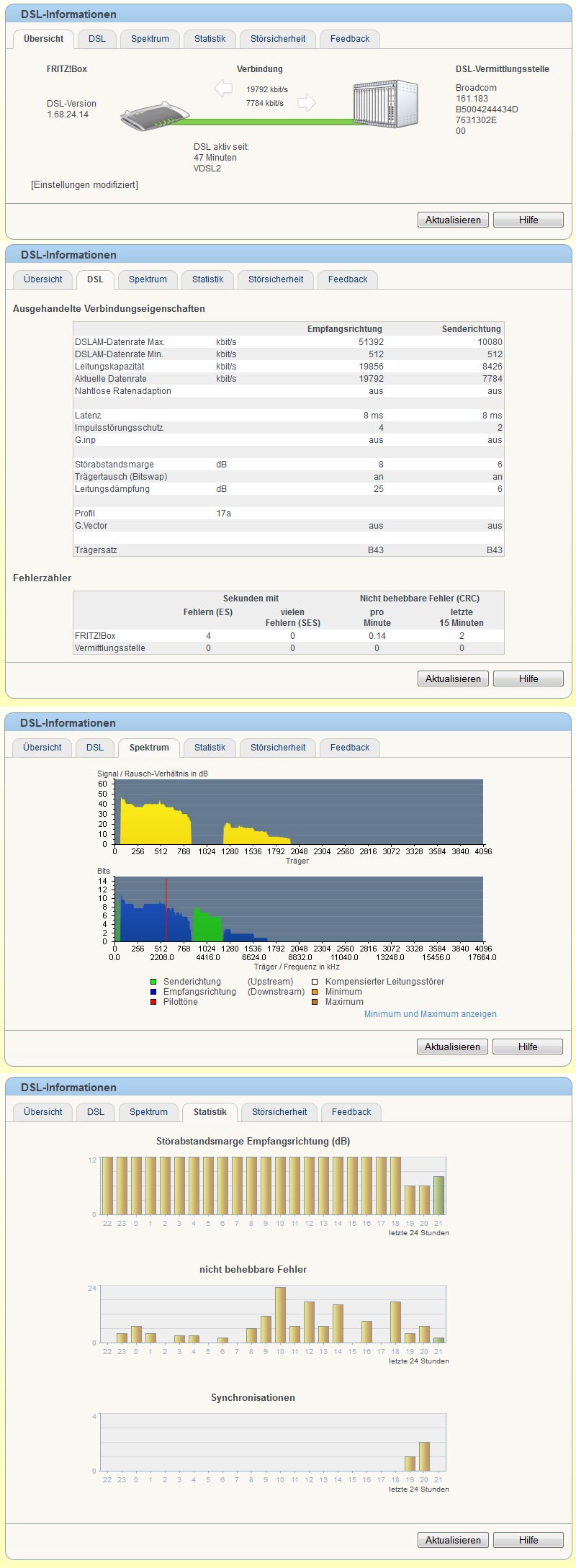

@ Error - Ich habe mal neue Screenshots angefertigt. Bei diesen Screenshots ist die Störsichrheit auf mittel gestellt.
Also zusammenfassend:
Die Leitung ist einfach nicht für die Geschwindigkeit geeignet. Zumindest schafft sie es nur mit sehr vielen Fehlern. Und das ist es nicht wert.
Beobachte am besten wie sich die Werte entwickeln. Wenn es dir möglich ist, tausche dein Kabel von der Fritzbox zum Splitter (Das kabel mit dem F-Stecker ^^ Evtl. hast du noch ein altes.). Einfach um einen Defekt dort auszuschließen. Wenn das keine Besserung bringt hilft nur ein Techniker.
Am besten du bestellst dir einen Techniker, der die Leitung vor Ort prüft und ggf. auf ein anderes Adernpaar umschaltet.
Zwar lohnt sich der Download Speed nicht so sehr aber der 7-fache Upload gegenüber 16 Mbit DSL vielleicht schon.
