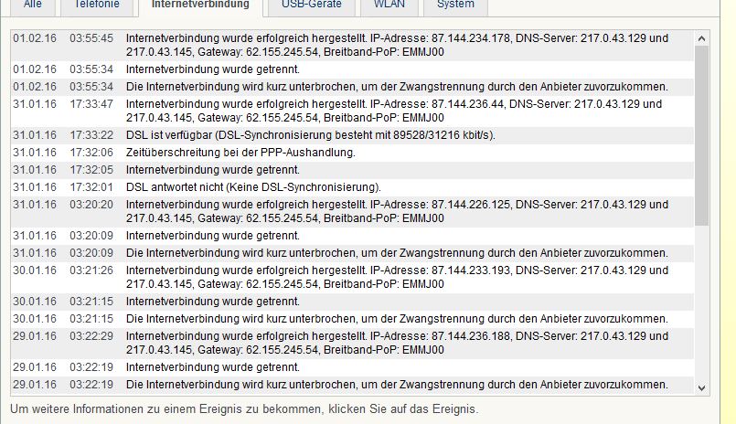

Tägliche Internet Abbrüche - Fritzbox evtl. defekt oder doch Telekom Schuld?

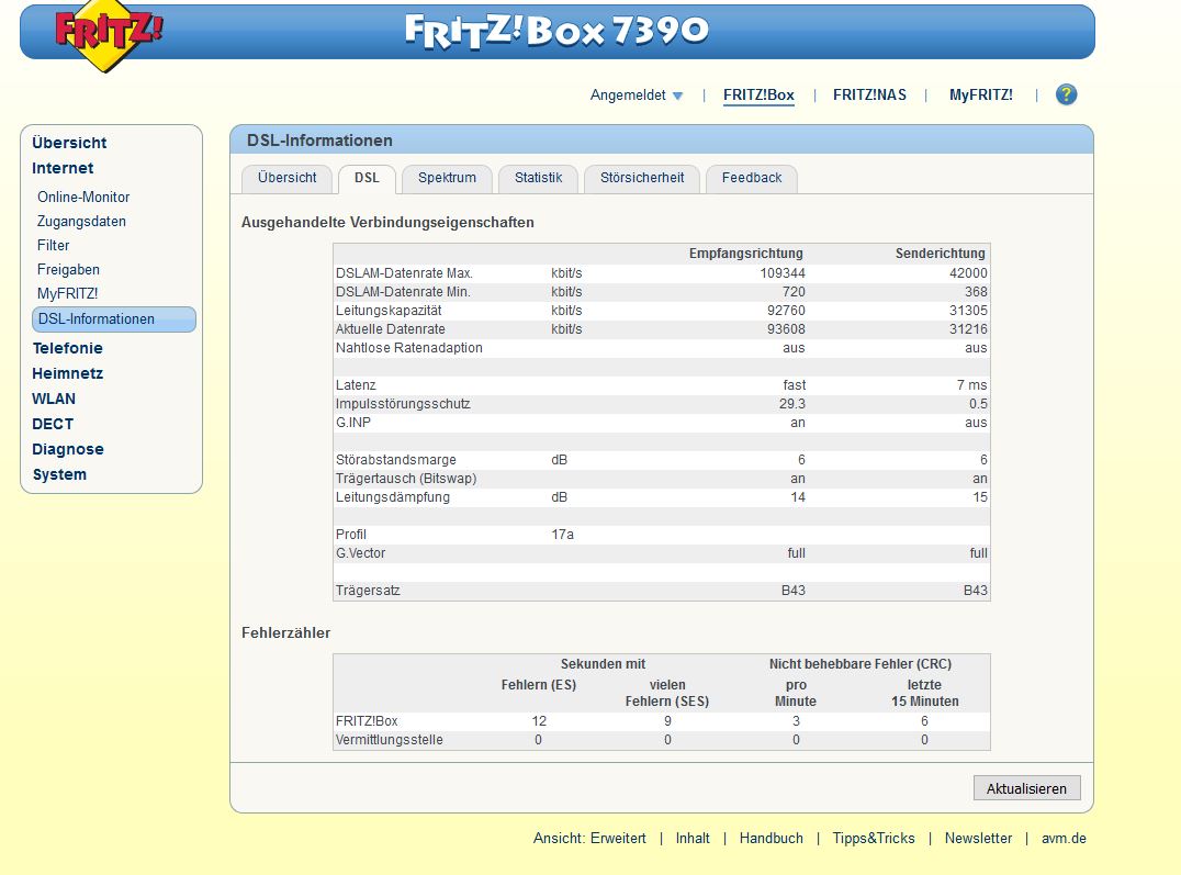

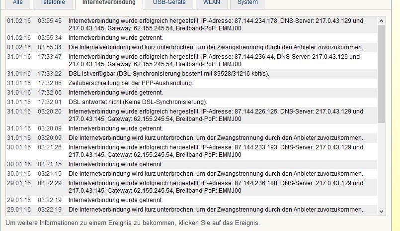

im anhang seht ihr die screenshots aus der fritzbox, von denen ich denke, dass sie interessant sein könnten.
danke!

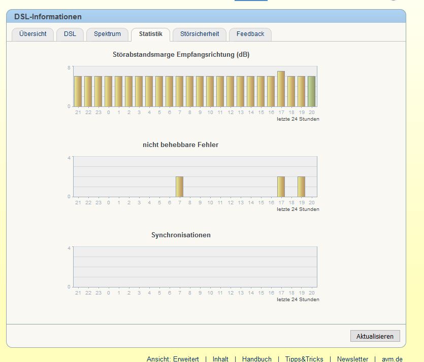

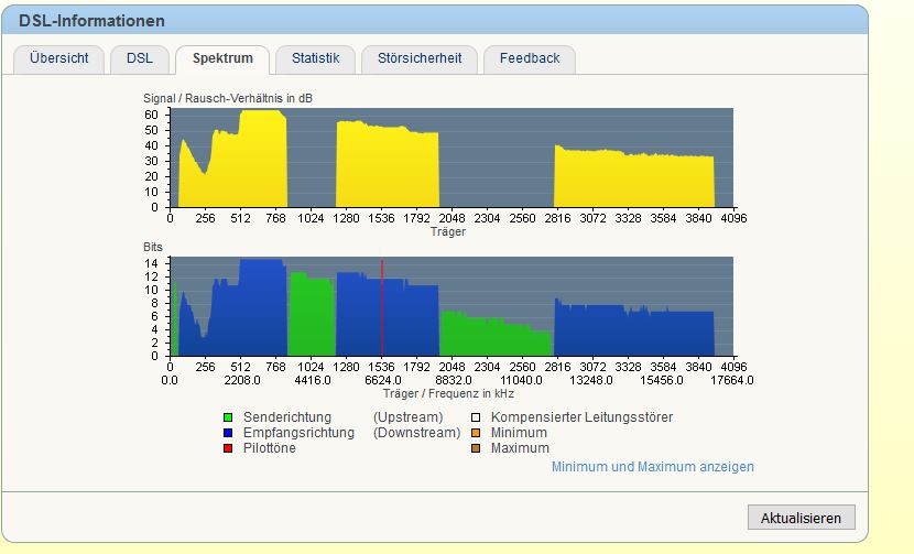

und nochmal zwei.
hilfe :-)DSL Statistik.JPGDSL Rauschen.JPG
Du hast sogar einen Vectoring V-DSL 100 Anschluss.
Daher ist es ratsam, die aktuelle AVM Labor Version vom 1.2.2016 für die Fritzbox 7390 mal zu testen.:
http://avm.de/fritz-labor/labor-fuer-fritzbox-7390/uebersicht/
Ein neuerer DSL Treiber, als in Deiner alten Firmware, ist in der Labor Version vorhanden.
Gerade an Vectoring V-DSL Anschlüssen kann es mit alten DSL Treibern/Firmware Versionen noch Probleme geben, da die Vectoring V-DSL Technik noch recht neu ist.

Wenn Du also Zugang zum APL hast, könntest Du dort mal testen, ob es an der Hausverkabelung liegt. Wenn es am APL auch so schlecht ist, muss das der Telekom-Techniker richten. Wenn nicht, liegt es an Dir bzw. dem Hauseigentümer, die Hausverkabelung in Ordnung zu bringen.
Was ist der APL und warum "so schlecht" was sagen die Screenshots denn jetzt aus ?!?
Ich hatte vor einiger Zeit das gleiche Problem.
Die Telekom meinte es wären keine Fehler da, und die Fritzbox (7490) war neu.
Auch ein VDSL100-Anschluss.
Aber da es ja eins von den beiden sein musste, habe ich mal mit AVM telefoniert, diese haben mir dann eine neue 7490 zugeschickt (Vorabtausch).
Und siehe da, mit der neuen Fritzbox war das Thema dann erledigt.
Die Fritzboxen sind ja dafür bekannt, dass sie nicht so das beste Modem haben und gerade im Vectoring denke ich, dass es bessere Router gibt, aber leider ist AVM da mit einer Komplettlösung (Modem + Router + TK) in einer kleinen "Monopolstellung" für Heimbenutzer

teilweise sagt ihr, meine bandbreite wäre zu gering. aber ist die nicht genau passend für 50 mbit ?
der anschluss würde 100 liefern, aber ich hab "nur" 50 bestellt.
dann kam oben noch das thema "APL" und schlechte daten. was ist der APL und welche daten in meinen screenshots sind denn nun schlecht ?

Sehr komisch... Deine Fritzbox synct mit fast 100Mbit/s... Wenn du nur 50 bestellt hast, sollten sie auch nur mit 50Mbit/s synchronisieren....
