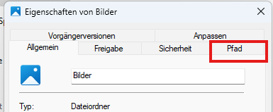

Eine Systempartition muss nicht unbedingt monatlich gesichert werden. Eine Dateisicherung könnte man je nach Bedarf sogar stündlich mit ROBOCOPY machen.
Damit man das besser handhaben kann, hat MS bereits die Vorbereitungen getroffen.

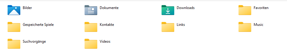

Der Reiter Pfad ist auf C: voreingestellt. Eine 2. Partition erstellen und die Dateien auf D verschieben und schon ist man flexibel und kann System- und Datenpartition bei Backups sauber trennen. Alle "Eigenen Dateien" haben diesen Pfad Reiter.
Bei deiner Diskauslastung würde ich noch eine 3. Partition für ein aktuelles Systembackup anlegen. Die älteren verschiebt man dann auf die USB-Disk. Da hat man immer alles an Bord und immer eine Handbreit Wasser unter dem Kiel.
