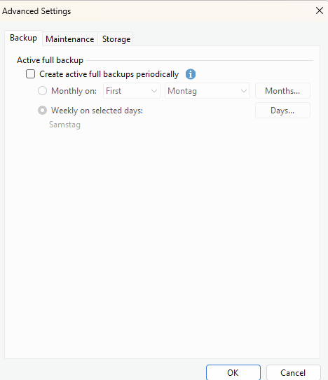

Nein, ist wie gesagt nicht akitiviert, deshalb wundert es mich ja.
Es wird jedes Mal ein neues Full-Backup erstellt..

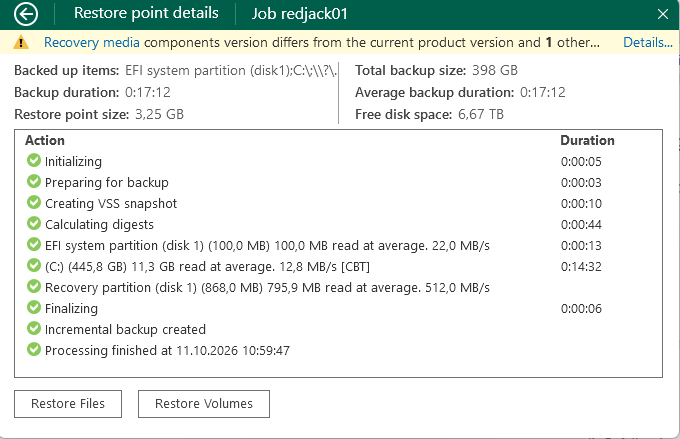

Also bei mir schaut es so aus
Geht auf mein kleinen Intel NUC
Der mit Zima os läuft, bin zufrieden mit veeam.
