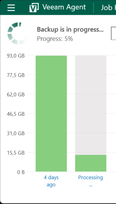

Problem / Frage -> Foto
Bei der kostenlosen Veeam Version, kann man nur einen "JOB" anlegen.
Ich hab jetzt gelesen dass die Images nur inkrementell erstellt werden.
Das heisst er speichert beim ersten mal alles, und bei den folgenden Sicherungen immer nur was sich geändert hat.
Jetzt hab ich aber das erste Abbild auf dem Stick.
Ist das ein Problem? Speichert er bei einem Wechsel des Speichermediums nochmal alles neu?
Hinweis
Die erste Sicherung auf dem USB Stick hat eine Ewigkeit gedauert.
Diesmal scheint es richtig schnell zu gehen. Ist das ein Hinweis auf die nur inkrementelle Speicherung, oder liegt das daran dass die HDD über USB-C 3.1 angeschlossen ist?

Wenn ein neues Speichermedium verwendet wird, fehlt ja die Basis, die für ein inkrementelles Update verwendet werden kann.
Ich würde mir überlegen ob ich mit Ventoy arbeite, dann kannst du mehr als nur ein Boot-Medium auf den Stick/die HDD legen.
Ob es an USB 3.1 oder am inkrementellen liegt kannst du im Resourcen Manager oder im Task Manager sehen, wenn du die Aktivitäten (Lesen/Schreiben) analyisierst... ob es das wert ist? Eventuell liegt es auch einfach an beidem.
Mach halt eine neues Backup auf die HDD, das dürfte deine Frage genauer beantworten.

Es ist ein Hinweis darauf, dass die HD vielfach schneller als ein USB-Stick ist. Check doch die Dateigrößen. Da er nicht auf das Start-Image auf den Stick und das Inkrement auf die Platte legen kann, weil dann keinerlei Bezug besteht, wird er auf dem neuen Medium ein neues Set angelegt haben.

Ich hab jetzt einfach alles gelöscht und eine komplett neue BackUp Kette gestartet.
Veeam bietet tatsächlich untershchiedliche Arten von Backups innerhalb eines "Jobs" an.
Die haben "active Full Backup" und die Option "Standalone Backup".
War mir jetzt aber zuviel Heck Meck.. hab einfach alles gelöscht und neu gestartet

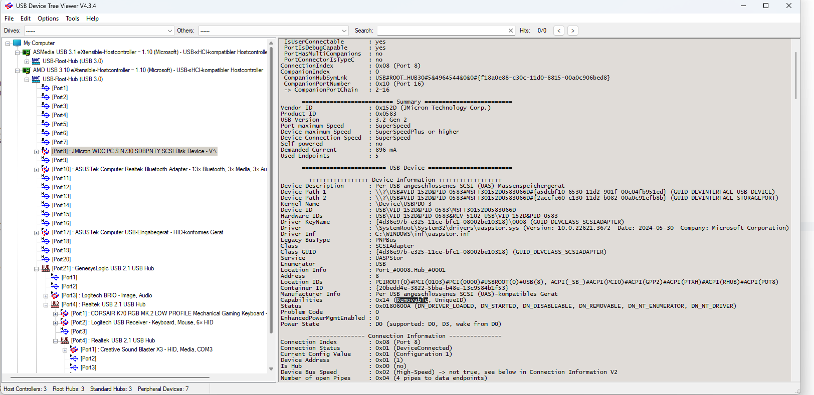

Eine Frage noch, ich hab jetzt diese Dockingstation mit der HDD. Wie kann ich die HDD sicher entfernen? also dass die sich runterfährt? Rechtsklick und "auswerfen" bietet der irgendwie nicht an. Kann ja nicht einfach immer Stecker ziehen
Also die Docking-Station ist über USB dran?
Im Zweifel: Rechner runterfahren und dann abziehen. Bei einer Backup-Platte würde ich sie auch nicht im Betrieb abziehen, auch wenn es unwahrscheinlich ist, dass es zu Datenverlust führt.
Die Festplatte bringt sich aber so oder so mit dem Reststrom in eine Park-Position, unabhängig davon ob sie ausgeworfen wird, die Docking-Station einfach abgeschaltet wird, oder ob vorher der PC runtergefahren wurde.
Welche Docking-Station? Welche USB-Ports?
Reaktionen: Endverbraucher
Also die Dockingstation sollte da nicht die Ursache sein, dass kein Auswerfen erscheint - meine Annahme.
Wenn du es ergründen willst, kannst du im USB Device Tree Viewer vielleicht mal schauen, ob das Ding als Removable gemeldet wird.
z.B. so könnte das aussehen in Capabilities bzw Status:
@tollertyp
ne du… mit solchen Fenstern und diesen schwarzen Fenstern in denen man Befehle eingibt will ich Nix zu tun haben
Ich mach sie einfach nur an wenn sie ein Backup machen soll und behalte sie dann an bis zum Abend.
Es gibt aber einen an—aus Knopf an der docking Station.
Ist das auch einfach nur Energie weg?
Das meldet nicht ab, das nimmt den Strom weg.
Solltest du auf jeden Fall machen, bevor du die HDD aus dem Gehäuse nimmst.
Ohne Strom wird die HDD sich dann in eine Park-Position bringen, so dass auch kleinere Erschütterungen keinen Schaden verursachen.
Und zum Bild: Da wurde nicht ein Befehl eingegeben. Das ist ein Programm, das macht ein Fenster auf, dann klickst du wie im Explorer im Baum rum. Und statt Dateien gibt es rechts Text.

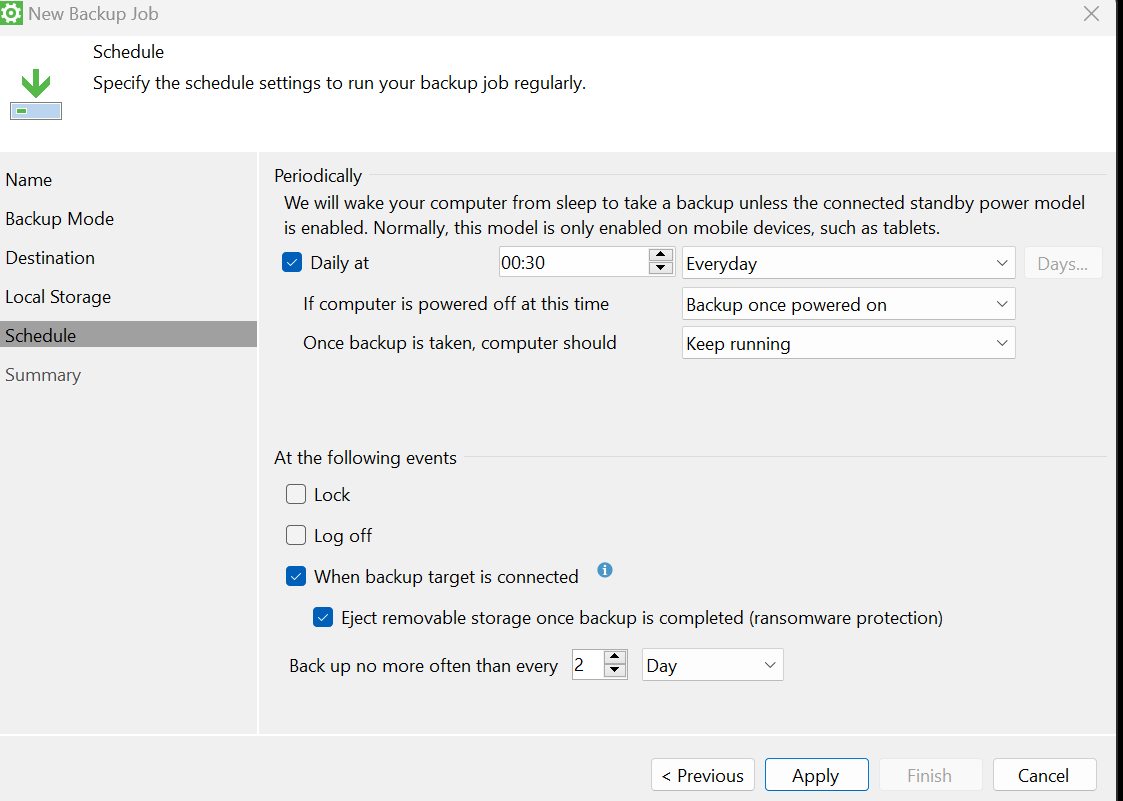

Du hast schon gepostet was passieren soll: Schaltest Du die Platte ein, wird automatisch ein Backup gestartet. Ist es fertig, "wirft er die Backup-Platte aus". Wenn die Platte keinen Schalter hat, musst sie rausziehen und wieder reinstecken, um das zu "simulieren".
Also siehst Du sie vermutlich nicht mehr, wenn das Backup fertig ist. Was im Übrigen das bestmögliche Setting für absolute Laien ist.
@Cat Toaster
ja habs jetzt auch so eingestellt. Beim hochfahren heute hat er ein Backup gemacht und sich wieder abgestellt. Das ist schon sehr entspannt.
Meint die Option "Log Off" das Herunterfahren des Rechners?
