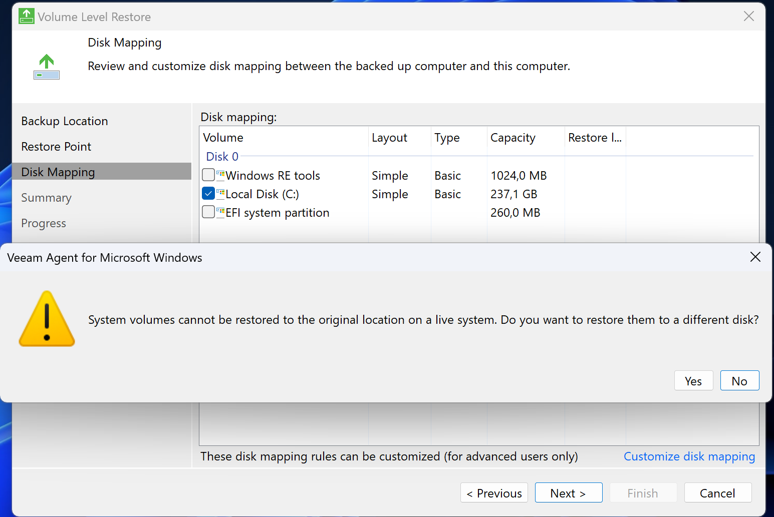

Hallo Leute,
ich wollte heute mal meine von Veeam Agent for MS durchgeführten Backups testen, ob eine Recovery überhaupt läuft (sicher ist sicher und zudem möchte ich mein System auf eine neue Festplatte bringen).
Doch what the f***? Schon beim 2. Schritt informiert mich das Programm, ein Backup könne nicht auf die selbe Platte wie das laufende System wiederhergestellt werden! Häh??? Auf welches denn sonst??? Mache ich ein Backup von meinem System, falls mal was nicht mehr läuft, um es dann auf dem PC meiner Freundin wiederherzustellen?? Kann das wirklich wahr sein und ist das die Strategie dieses Programms? Dann ist es (für mich) völlig nutzlos! Vorallem sollte es ganz groß auf deren Seite und direkt vorm Installieren kommuniziert werden!
Es könnte sein ich übersehe was - glaube ich aber eigentlich nicht.
Wenn sich mein älteres Acronis Backup auf Windows 11 installieren ließe, würde ich das jetzt nehmen. brach jedoch gestern mit einer kryptischen Fehlermeldung ab. Dort gab es meiner Erinnerung nach ein Live-Linux-System, was dann bootete mit Auswahl der Wiederherstellungsoptionen ohne erst irgendeine Recovery-CD zu erstellen...
Hätte jemand Tipps, was man an kostenloser Software einsetzen könnte um seine Systemplatte zu backupen, um sie dann auch wieder im Recovery-Modus (also booten vom RAM, denke ich) wiederherstellen zu können? Oder geht das nur mit USB-Stick, bzw. DVD-Laufwerk (ist alles bei mir am Surface Tablet nicht möglich)?
Danke und Grüße

Du brauchst halt eine zweite HDD / SSD. Es ergibt keinen Sinn ein Backup auf die gleiche Partition zu speichern, was es gerade backupt.
Und wenn Du wirklich alles sichern willst, dann bitte den ganzen Rechner und nicht nur Partition c:. Das bringt Dir nichts, wenn das Backup auch startfähig sein soll.
Und um es zurückzuspielen brauchst Du bei Veeam ein Recovery Medium. Richtig. Geht mit nem USB Stick am besten.

Hast du ein Recovery-Medium erstellt und von diesem gebootet? Daraus sollte der Restore funktionieren...

Du musst da schon ein Recovery-Medium über "Create Recovery Media" erstellen.

Bevor du dich jetzt da weiter reinsteigerst, kann ich dir sagen:" Das Problem, sitzt vor dem PC".
1. Ein System das läuft, kann nicht überschrieben, werden. Das war schon immer so und wird auch so bleiben.
2. In der Dokumentation, ist ausdrücklich der Hinweis zu sehen, das für dein "Desaster Recovery" ein recovery Medium erstellt werden muss. Tipp: Erst Doku lesen, dann meckern.

Ok, rausbekommen wie ich aus dem System (MS Surface 8, Windows 11) per USB booten kann: Windows Update -> Erweiterte Optionen -> Wiederherstellung -> Erweiterter Start... Es erscheint eine Auswahl von Windows mit Bootoptionen.
Der erstellte Veeam Boot-Stick (als einziges USB-Gerät angeschlossen) erscheint mit einem Fenster einer Eingabeaufforderung und blinkendem Cursor hinter "X:/Windows/System32/" Tolles Ding...

Wenn die Disk leer wäre, ohne Partitionen, sollte eine Wiederherstellung funktionieren.
Trotzdem erst auf eine zweite Disk zum Test.
Wenn eine Wiederherstellung auf einem anderen System gewünscht ist, erst auf dem neuen System den Veeam Agent installieren und dann dort die Rescovery Disk erstellen. Und dann von der neuen Disk auf dem neuen System booten und die Wiederherstellung von der Backup Disk laden.

Sorry, sorry! - Habe länger nicht mehr reingeschaut. Nun aber doch noch ein Update:
Erstmal: ja, ich habe mich wahrscheinlich geirrt. Man muss bei Image-Tools (sei es nun Acronis-irgendwas oder Veeam Free Edition) um die System-Platte wiederherzustellen auf ein externes Boot-Medium zurückgreifen. Das mit dem beim Booten das Recovery/Image-Tool in den RAM laden hatte ich wohl wahrscheinlich von der Datei-Wiederherstellung in Erinnerung.
Ich bin nun so vorgegangen:
Ausgangslage war, dass im Tablet die SSD gewechselt werden sollte, ich aber nicht ins UEFI-Bios kam um die Boot-Reihenfolge umzustellen, also nicht direkt vom Stick booten konnte und auch keine Möglichkeit hatte mit einem ext. Gehäuse die SSD (2230) zu klonen. Darum hatte ich einen Test geplant, ob das Veeam-Image überhaupt unter diesen Voraussetzungen wieder hergestellt werden kann - der so aber nicht funktionierte.
  • Habe also erstmal wie empfohlen das Update auf Veeam 6 installiert, alle Treiber- und Windows-Updates gemacht und ein Image des Systems auf eine ext. Platte gesichert.
  • Dann auf anderem (zum Glück vorhandenen) älteren PC ebenfalls noch Veeam installiert und die neue SSD hergenommen und bei eben jenen in den zweiten M.2-Slot gesteckt und mit einem Passivkühler in 2280er Länge notdürftig fixiert, da auf dem Mainboard keine Befestigungen für 2230er SSDs vorgesehen waren.
  • Hochgefahren, formatiert und dort das Systemimage via Veeam aufgespielt - also quasi meine Platte vom Tablet geklont.
  • Dann die SSD raus und mit der im Tablet getauscht. Eigentlich hatte ich noch irgendwelche Probleme erwartet, jedoch bootete das Windows 11 auf dem Tablet völlig smooth und reibungslos von der neuen größeren SSD!
  • Noch schnell die Partitionen angepasst und Finito.
4-fache Größe, sehr viel schnellerer Zugriff und maximal 42 Grad HDD-Temperatur. Arbeiten kann weitergehen...:)
Möglicherweise gäbe es andere einfachere Möglichkeiten das zu erreichen, aber bei meinen o.g. Voraussetzungen erschien mir das als okayer und sicherer Weg ;)
