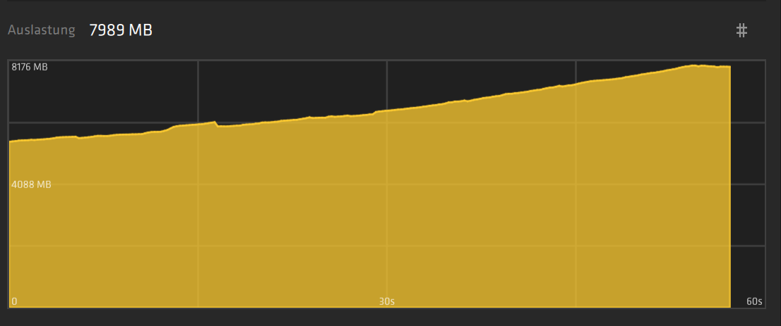

Wenn ich in Hunt: Showdown unterwegs bin füllt sich der Grafikspeicher bis 8GB und entleert sich nicht wenn ich im Hauptmenu bin. Desweiteren ist mir aufgefallen das die Graka auf 1700+ MHz taktet obwohl sie nur bis 1590 MHz takten sollte.
Muss dazu sagen das die Taktrate erst nach dem Treiberupdate so hoch geht das ich eben erst gemacht hab, ich weiss nicht pb das Problem in anderen spielen besteht oder nur Hunt da ich zurzeit nix anderes spiele. Treiberupdate wurde aufgrund des Speichers gemacht.
Grafikkarte Treiberupdate, OC rausgenommen.
Das Problem is das der Spreicher der Grafikkarte dauerhaft auf 8GB läuft und somit Lags verursacht.

Treiber nochmal ordentlich deinstallieren mit ddu und nach dem Neustart nochmal installieren.
Auch mal mit einem anderen Spiel testen.

Texturen eine Stufe runter, und der Speicher läuft nicht mehr (so) voll, ist natürlich keine Option, weil "vorher" ging es ja auch?
COD:WW2 das gleiche problem.
Spiel war nichtmal 2 Minuten an.
Also liegt es schonmal nicht an Hunt selbst.
Das Problem besteht bei allen einstellung von Low-Max.
COD belegt gerne viel viel Vram. Ob das ein guter Gegentest ist?

2 Monitore, 1 Discord Stream + 1 Twitchstream beide auf 1080p.
Nein Relive is schon länger aus da ich sowas nicht nutze, für sowas gibts OBS.
