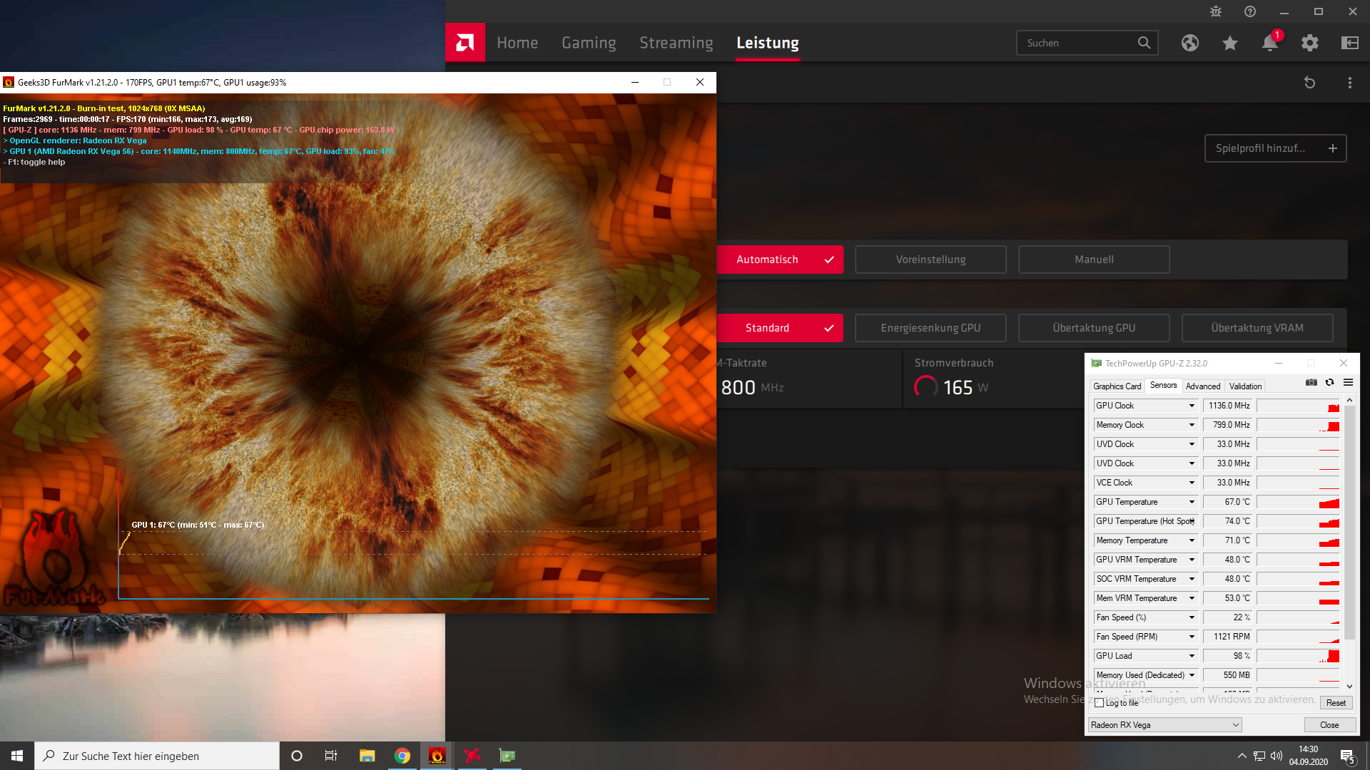

Also die Grafikkarte ist erst mal STOCK bis ich das Problem gefunden habe, hoffe mir kann da einer helfen, an welcher Komponente es liegt. Das Problem ist nämlich, dass egal was ich mache, die Karte geht nicht über den Takt von Status 3 oder 4. Liegt es am Netzteil? Die nimmt sich ja schöne 245W weg, aber scheinbar kann ich noch alles ohne Probleme benutzen. Wenn ich sie undervolte und bisschen overclocke wird das Bild (im Stresstest, sonst nicht) für 10 Sekunden schwarz und der Test schmiert ab.

Die Treiber von Rot und Grün erkennen den FurMark und throtteln. Benche mal mit Unigine Heaven.

Furmark macht nur eines, deine Grafikkarte extrem aufheizen. Lass es.
Was zählt sind die Ingame Taktraten. Kannst du dir wunderbar im Overlay anzeigen lassen

Im Overlay zeigt er auch NIE mehr als 1300mhz

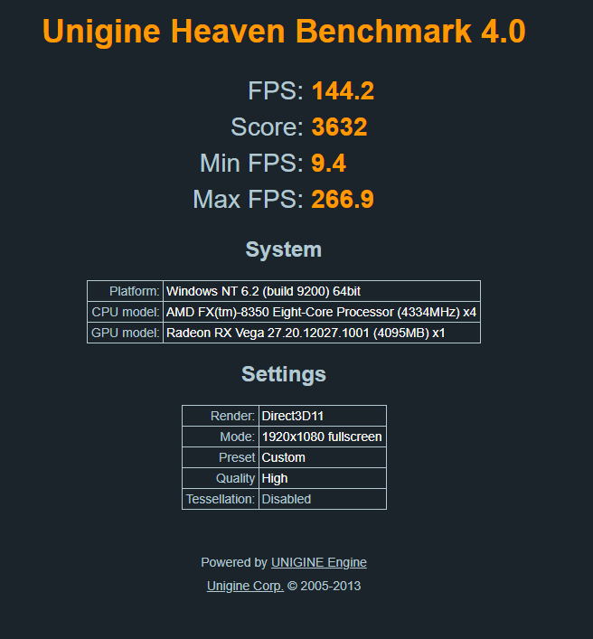

Das kommt bei Unigine raus, gibts da noch andere Daten? GPU 4095MB???

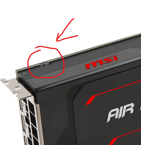

Dual-Bios auf der Karte mal umswitchen (evtl. Energiesparbios on)

Ich habe eine Asus Vega56 und bin ohne jedes Modding im Energiesparmodus bei ca 1500Mhz, meist leicht darüber. Allerdings ist auf dem zweiten Screen eine TDP von 165Watt zu sehen, was noch unter dem Energiesparmodus läge. Evtl. ist das im Treiber gedrosselt?

Dual-Bios habe ich gerade umgestellt, es war aber nach außen gerichtet was wohl für Performance sein soll, ich teste es gleich aber noch mal.

Wobei die Punktzahl beim Unigine Heaven ganz ordentlich ist :daumen: und nicht wirklich auf zu wenig Takt hindeutet.

Also DualBios Switch war es nicht...jetzt bin ich verzweifelt.

Gerade noch mal den Unigine gestartet und durchlaufen lassen, eiertimmer noch auf 1300MHZ und AB und ZU mal auf 1400mhz hoch, ist jetzt auf Voreinstellung Turbo gelaufen.
