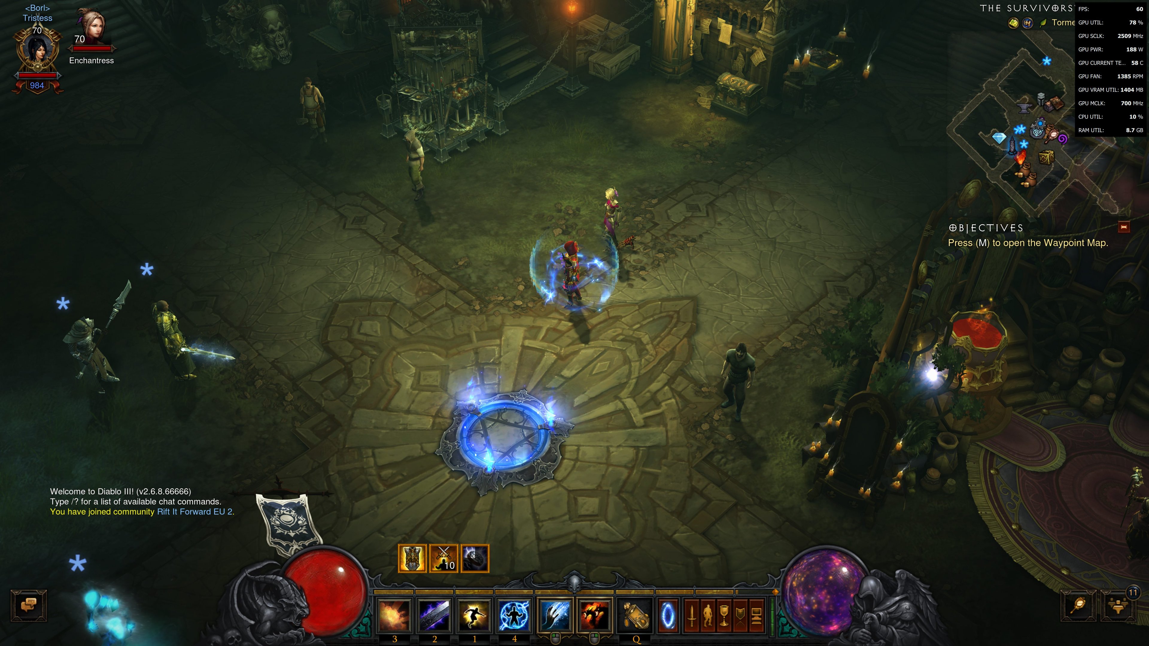

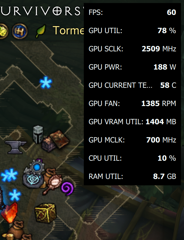

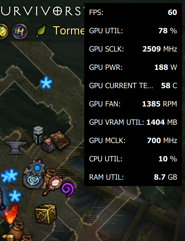

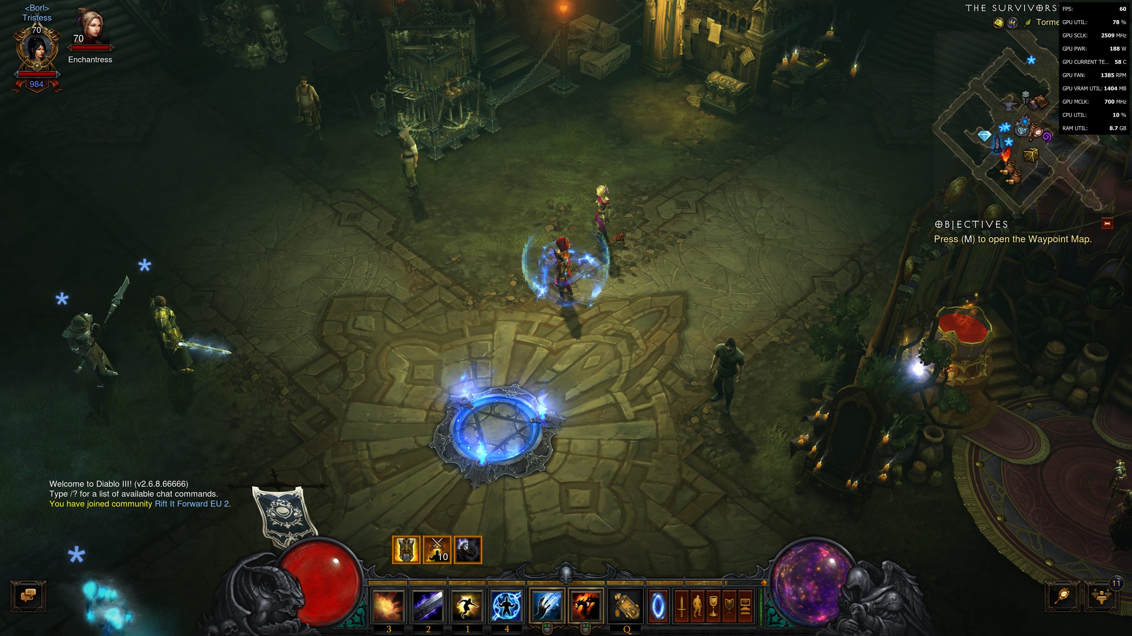

Normalerweise lasse ich bei Diablo 3 meine Vega 56 mit Radeon Chill auf 60 fps limitieren und dabei braucht sie dann quasi nichts und taktet die GPU auf 400-500 MHz (bei 2560x1440).
Nun kann man aber auch Supersampling-Auflösungen einstellen (5120x2880) und sobald die aktiviert werden, steigt einerseits die Auslastung der Vega, aber auch, und das hat mich sehr stark verwundert, der GPU Clock auf über 2.5 GHz (wenn ich gleichzeitig Aufzeichne via AMD Relive, pendelt es sich wieder bei 1.5 Ghz ein).
Auch der Stromverbrauch steigt passend dazu an (~190 W, normalerweise liegt sie bei 160 W und 1.5 GHz, zb bei RDR 2).
Im Anhang nochmal ein Screenshot (Original und nur der Ausschnitt mit den Metriken), kann auch gerne ein Handyvideo nachliefern, falls mir nicht geglaubt wird.
Jetzt würde es mich interessieren, ob das bei anderen Vega Besitzern auch so ist? Im Adrenalin-HW-Monitor werden auch die hohen Taktraten aufgezeichnet.

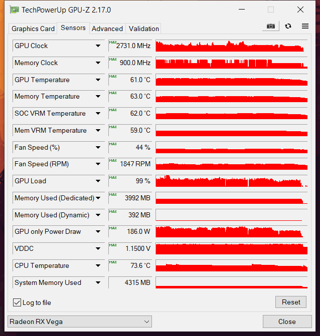

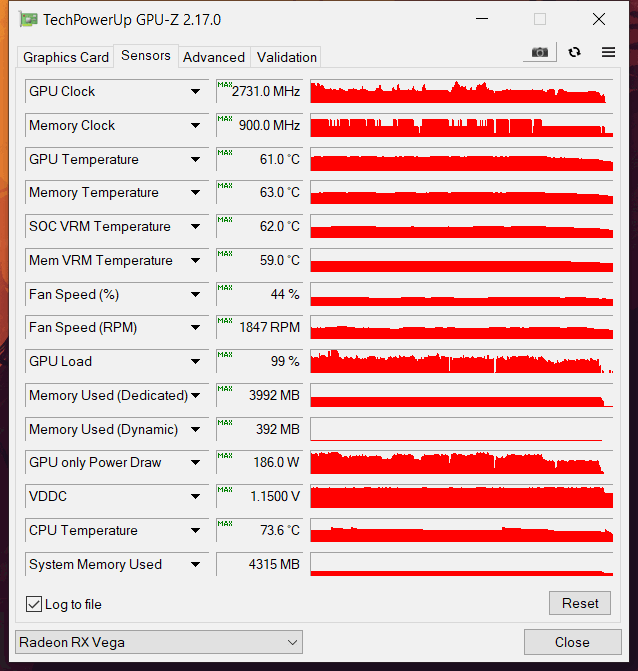

Ich konnte dieses Phänomen mit einer Vega in GTA IV beobachten. Ging stellenweise rauf bis auf 2,7 GHz, allerdings ausschließlich in Situation in denen die GPU nicht zu 100 % gefordert war. Nachvollziehbar in Adrenalin, GPU-Z und RTSS.
Auslesefehler ist natürlich das Naheliegendste, allerdings merkwürdig dass die Taktraten vorher und nachher wieder plausibel erscheinen. Hatte vermutet dass es ggf. mit der beschissenen Programmierung von GTA IV zusammenhängt und die GPU darauf nicht klar kommt, macht aber auch nicht viel Sinn.
Da es sich (bisher) nicht negativ ausgewirkt hat und ich es nur in dem einem Game beobachten konnte, hab ich nicht weiter nachgeforscht.
//edit
jetzt wo ich mir den Verlauf nochmal genauer angucke, erscheint es mir auffällig, dass diese extremen Taktraten zeitlich vor bzw. nach einem kompletten Drop der GPU-Auslastung auftreten. Irgendwas passt da nicht.
Reaktionen: CMDCake und DoNG

Ich finde es ja auch komisch, daher ja die Frage ob andere Vega Besitzer ein ähnliches Verhalten haben. Auslesefehler finde ich komisch, in alle anderen Situationen verhält sie sich normal. Und das externe Strommessgerät bestätigt die Angaben auch. Natürlich sind 190 W "wenig" für 2.5 Ghz. Naja, interessanter Fehler allemal ;)
Da sie nur zu 78% ausgelastet ist, könnte es ja sein dass manche Shader einfach höher Takten, weil Powerlimit und Templimit noch nicht erreicht sind. Das würde sich auch mit @Kapsler decken.
