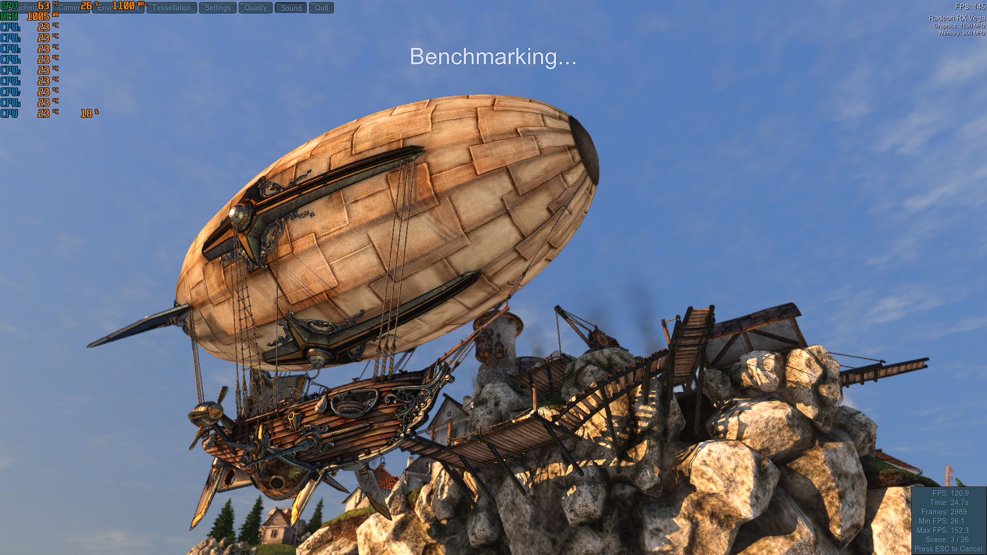

Superposition Benchmark/Heaven Bench oder ein Game zocken oder halt den Furmark wobei das schon overkill ist.
Und dann einmal die Karte auf Standardlüftersteuerung laufen lassen und dann manuell mal 100% und nochmal den/die Benchmarks laufen lassen.
Also Heaven Bench und Standard Einstellungen Max. Takt der gelogt wurde 1483Mhz aber das auch nur eine Sekunde, Durchschnitt ist so 1300Mhz wie immer. Höchste Hotspot Temp ist 82 Grad aber Durchschnitt 77 Grad. Lüfter waren zwar an einigen Stellen laut, aber nicht übermäßig oder lange anhaltend. Manuell auf 100% noch nötig?

Probiere mal den Superpositioon Benchmark der fordert die GPU etwas mehr als der Heaven! Und was macht die Karte bei zocken? Wie verhält sich eigentlich dein FX 83.. hält der den Takt oder taktet dieser gar runter? Wie sind dessen Temperaturen?

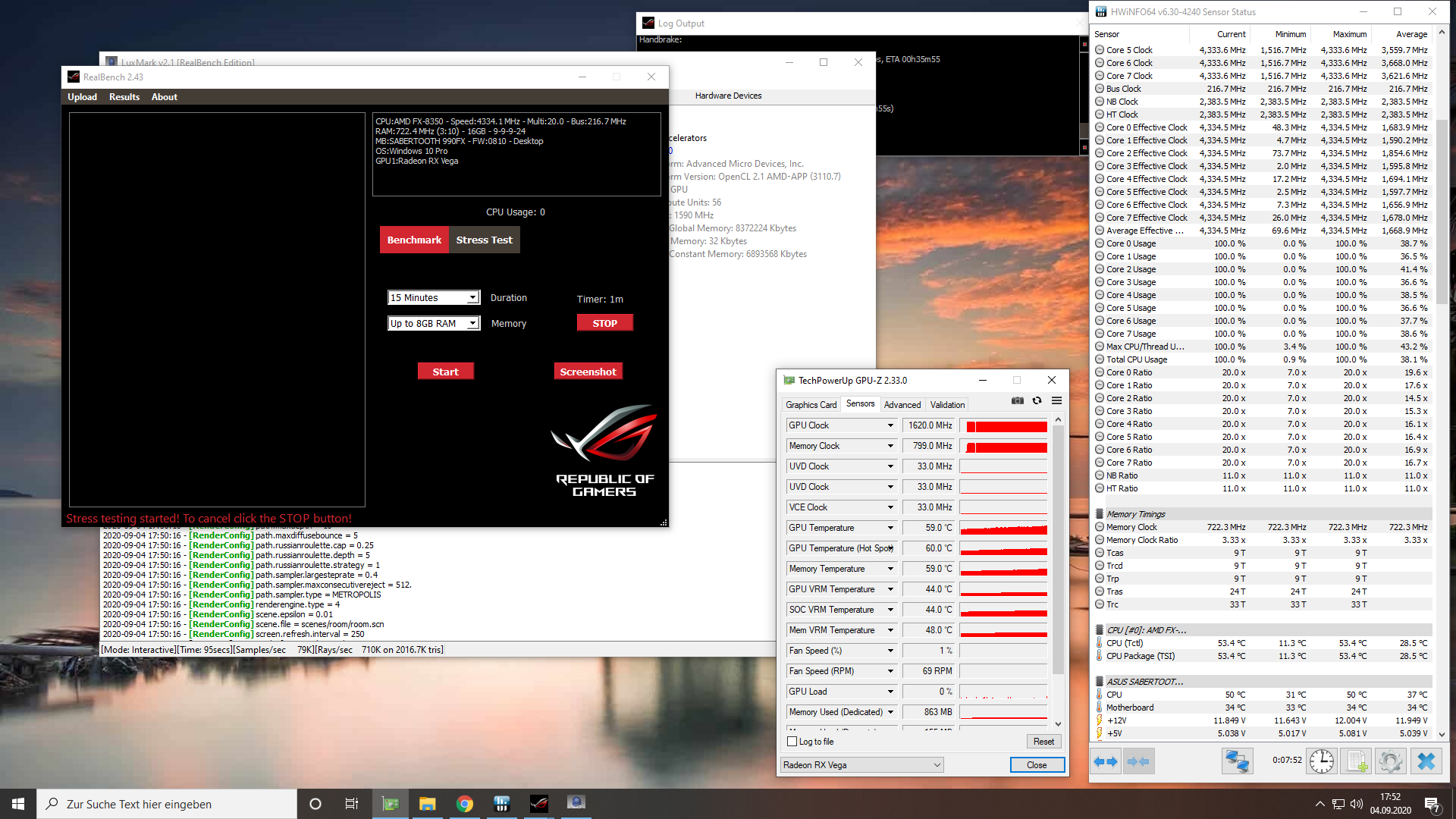

https://www.amd.com/de/products/cpu/fx-8350! 61Grad max. Temp. Hält eigentlich seine Freqenz? Wie festgestellt?
Probiere dafür mal folgenden! ASUS Realbench (Stresstest) starten lastet CPU und GPU zu 100% . HWInfo 64 (Sensormodus) GPU-Z für Grafikkarte. Dann Bilder hier posten. Takt und Temperaturen beobachten und wenn ein Screenshot erstellt wird dann bitte im Stresstest und nicht danach.
PS: wenn der Realbench bei dir nicht mit 16GB startet dann mit 8GB ausführen.
Warum die Karte 0% Auslastung hat, ist mir ein Rätsel. Der Clock gefällt mir aber.

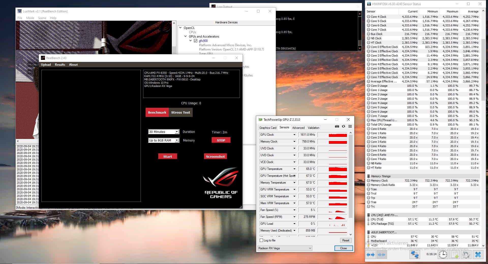

Sorry ich mach gleich noch einen ...
Viper1982 schrieb:
1 Minute test dein ernst? Ich weiß bei mir stehen 2 min, aber das war nur zur Veranschaulichung! Aber 0% Load auf der GPU ist schonmal komisch.
Ja wenn keine Last anliegt super!^^
Lief jetzt für ungefähr 20 Minuten durch...
Sehe ich heute erst du solltest den Stresstest laufen lassen nicht den Benchmark!
