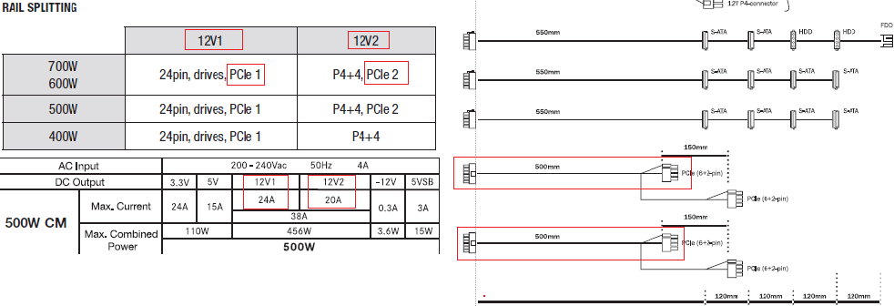

Ja und jetzt nimmst du das zweite Kabel von dem Netzteil und schließt es anstellen des zweiten Steckers vom ersten Kabel an welches ja ein Y-Kabel ist. Habe doch extra ne Zeichung ausm Handbuch hier eingestellt.
Desweiteren GPU-Z installieren und die Logfile mitlaufen lassen. Und schauen das du die Lüfter bewegt bekommst manch Karte besitzt nen ZeroFan Mode wo die Karte erst ab 50 60° die Lüfter anschmeißt.
Am zweiten Kabel hängt das Motherboard... Und das sind 2*4 und nicht 1*6 und 1*2 steht auch CPU drauf.. gibt's da wirklich noch einen 2 Kabelstrang mit 8 , find ich nicht , sorry ..
Das Netzteil bringt zwei 6+2 Kabel mit jeweils zwei Anschlüssen mit also Quasi 4x 6+2 das CPU Kabel ist 4+4 also quasi 8 pin weches nicht in die Grafikkarte gehört. Guck dir die Zeichnung an. Versteh nicht was daran nicht zu verstehen ist.
Rot die zwei Kabel für die Grafikarte grün das CPU Powerkabel.

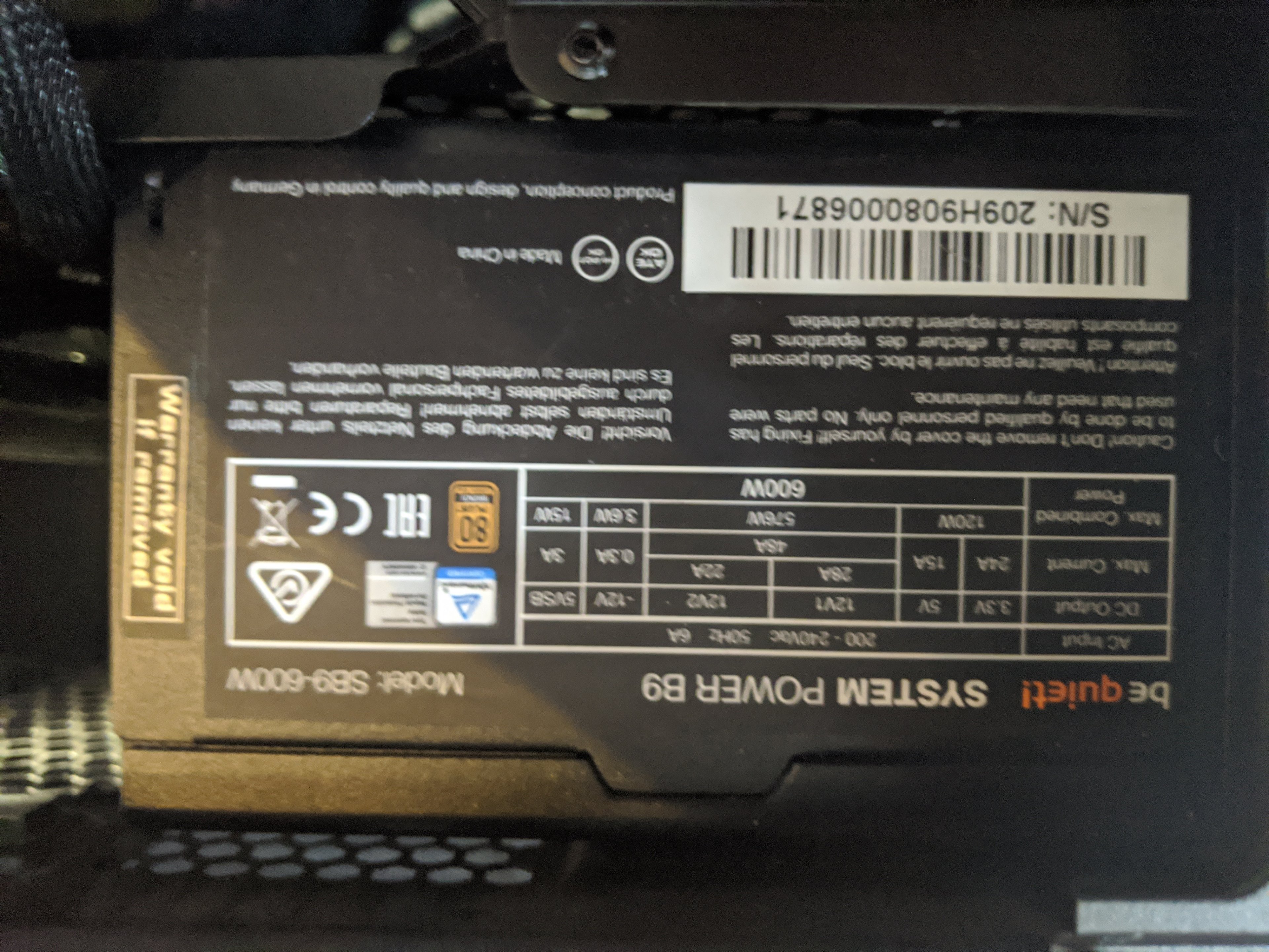

Systempower ist B9 Modell SB9-600Watt , hat lt Anleitung 1x mit y und noch einen zusätzlichen graka Stromanschluss den ich nicht finde.... Wo kann der noch angeschlossen sein? Ist eigentlich alles Recht übersichtlich..
Nirgends kann der angeschlossen sein, aber eventuell liegt er unten im netzteilschacht.
Das B9 600W ist die Sparversion vom System Power 9.
Scheinbar hat das neben dem Y-Kabel mit zwei PCIe 6+2 Steckern auch noch ein Kabel mit nur einem einzelnen Stecker.

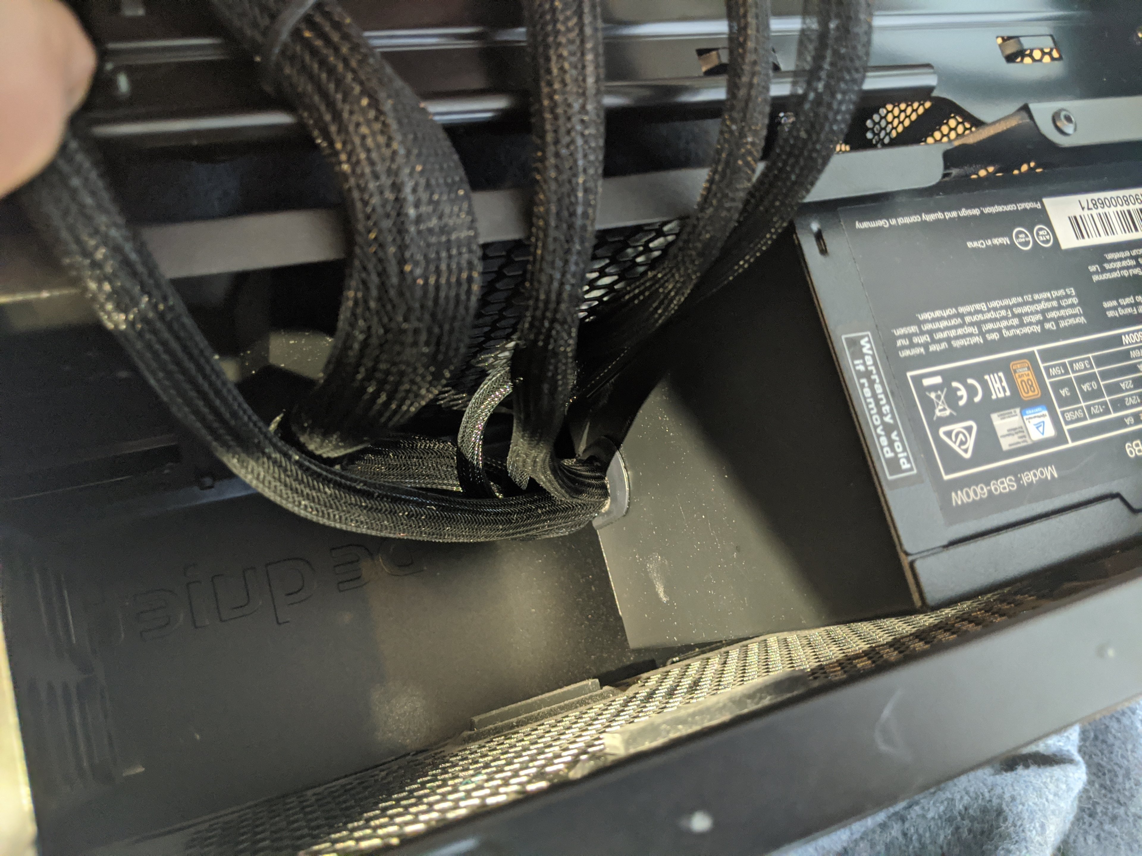

Also jetzt doch mit Bild (sorry komm mir schon selbst Doof vor) . Im Bild sehr ihr 5 Stränge direkt aus dem NetzTeil kommen , 1 ganz dicker fürs Motherboard, 2 mittlere (1x 2*4 CPU und 1* für die Grafikkarte mit dem y Stecker und 2* 6+2 .... und nun ? Gibt's da verschiedene Versionen oder falsch gelabelte bquiet , hab ein Foto mit der Seriennummer dazu ....

Es gibt zwei kabelstränge die mit PCI-E beschriftet sind, die suchst du und verbindest jeden der beiden mit der GPU.

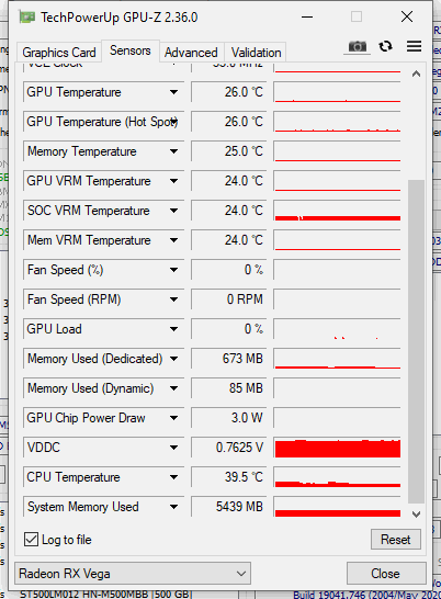

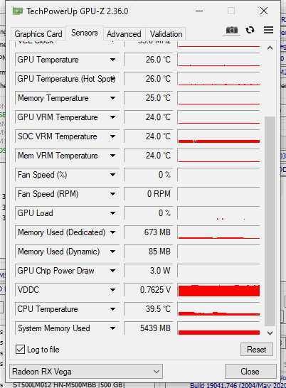

Anbei die Sensoren von GPU-Z VDDC ist am Anschlag...hab den PC jetzt gerade mal 5 MIn an und noch kein Spiel, Stream oder sonst was , nur GPU-Z und HW-Info installiert... .
Kann es sein, dass die Wärmeleitpaste da nach nicht mal 2 Jahren so nachläßt , dass die Karte nicht mehr klarkommt..... ?? Hatte das Teil im AGANDO Shop gekauft im Mai 2019 ... hmm die geben auch 36 Monate Garantie & Support.... hab keine Lust da rumzubasteln und Wärmeleitpaste aufzutragen...

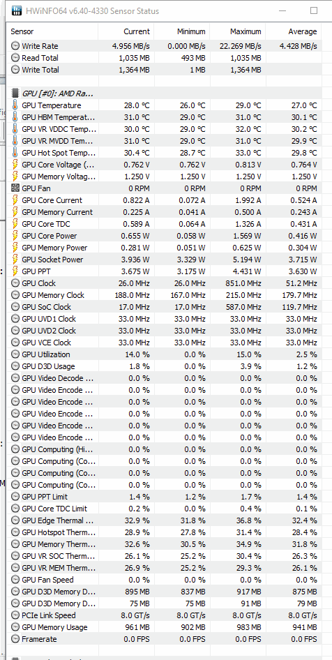

und noch ein Bild nach ca. 15 MIn - kein Lüfter läuft... so wie ich das bei den HW-Info sensoren sehe... (screen3) - kann ich die irgendwie aktivieren/deakivieren (nicht das ich irgendwo rumgespielt hab)
