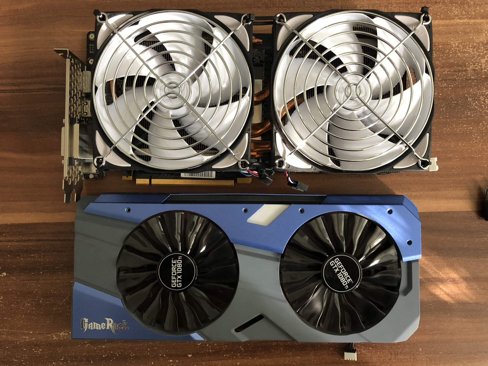

Ich hatte die Mod auch gemacht - auf meiner Palit GTX1080TI GameRock Premium, da die Referenzlüfter ziemich laut waren.
Ich habe zwei eLoop's benutzt, 120er, PWM max. 1300rpm - diese habe ich an die Lüftersteuerung der Grafikkarte gesteckt, was einwandfrei funktionierte.
Habe die Grafikkarte nicht über 70°C bekommen.
Leider habe ich die Grafikkarte nie über 1974MHZ bekommen und diese dann verkauft.

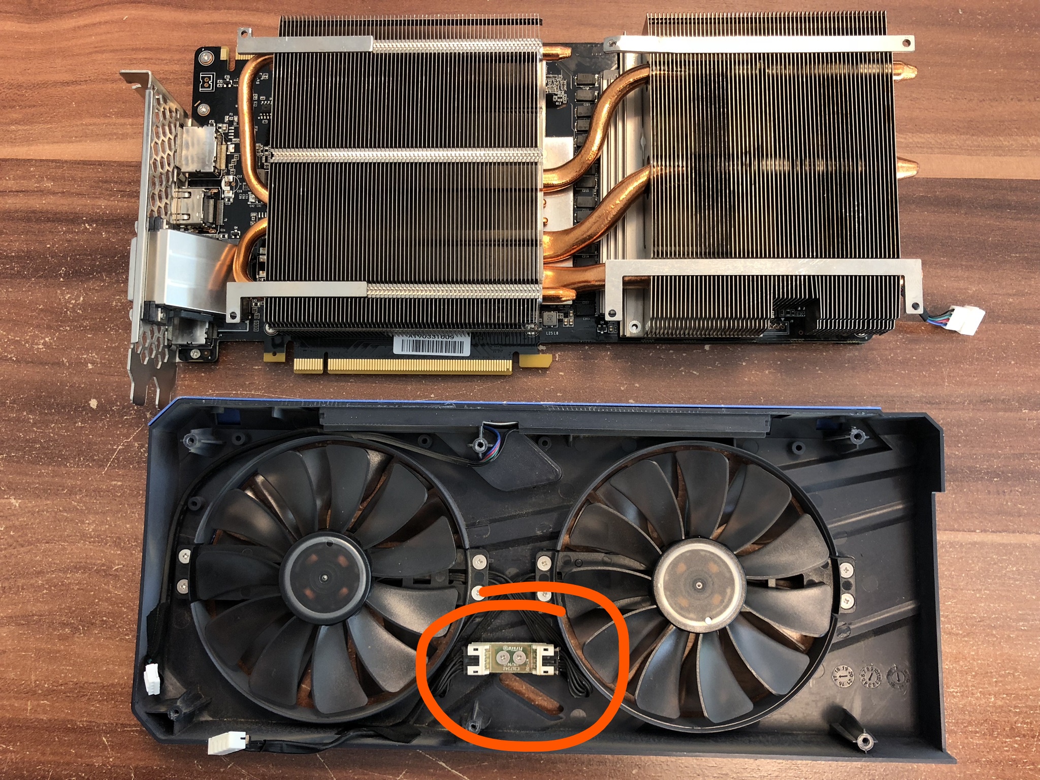

Eingekreist ist die Lüftersteuerung des Stock-Lüfters. Ich habe diese abgebaut und in meiner Mod benutzt.
Die Grafikkarte hat dann die Lüfter gesteuert, allerdings funktionierte der 0-Fan Modus nicht, was allerdings nicht schlimm war, denn die eLoops sind bei 600-700rpm quasi unhörbar.

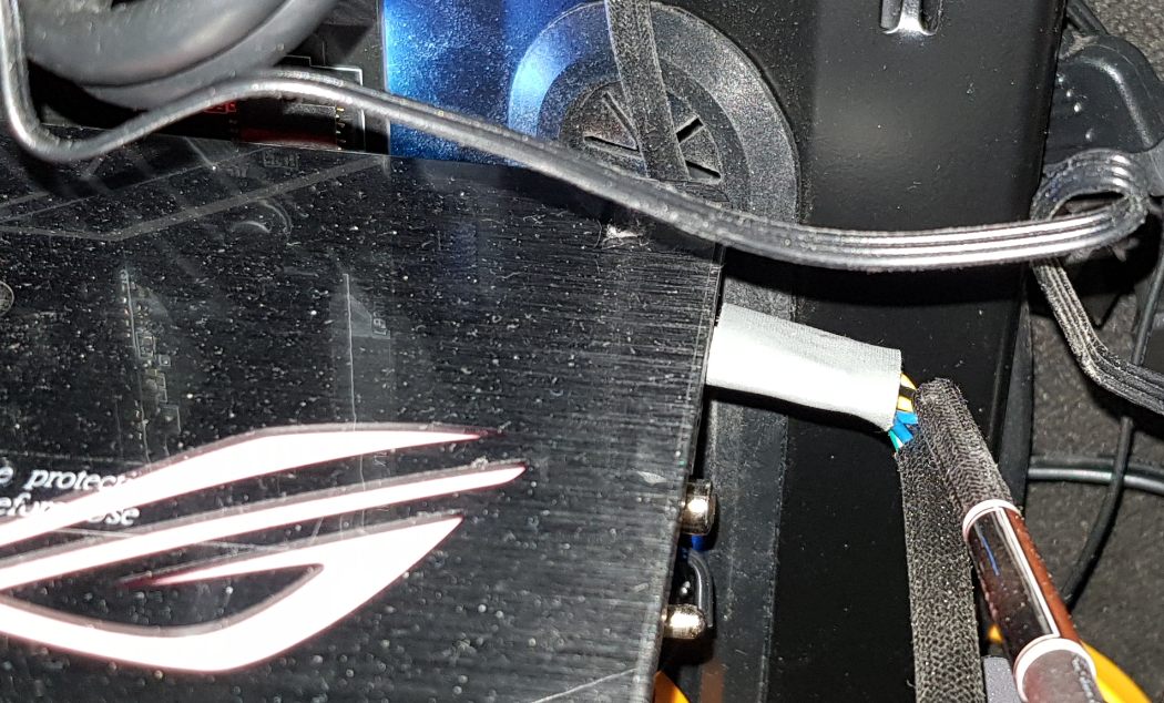

So, hab mir jetzt ein Adapter gebastelt welches ich auf den Serienlüfteranschluss angeschlossen habe. Funktioniert ganz gut, nun läuft es wie es soll, die Noctuas lassen sich nun mit Wattman steuern, die Temps sind top, der PC ist selbst bei Volllast wesentlich leiser als mit den originalen Lüftern der Strix und das Gehäuse ist geschlossen.

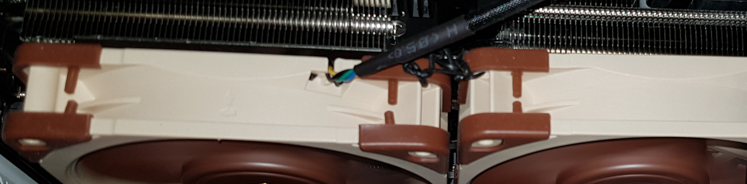

Die Lüfter habe ich einfach mit staren Isolierten 0,5mm Drähte m Kühler befestigt, ist halt Ghetto Mod, kann man mit Sicherheit schöner machen. Das Ergebnis zählt, und das für 60 €, ist sozusagen absolut empfehlenswert. Habe die Lüfter allerdings nicht wie im Ghetto-Mod Video an die Externe Lüfteranschlüsse montiert, sondern an die originalen Lüfteranschlüsse, wo auch die Strix-Lufter dran waren. Das Asus Overclock Tool, mit welchem man die externen Lüfter steuern kann, machte Probleme.

Ich habe die originalen Lüfter abgebaut, sehr kleiner Kreuzschlitzschraubendreher erforderlich,
dann hab ich die beiden Noctua A12x25 mit isolierten Drähten am Serienkühler montiert,
das Asus OverclockingTool hat nicht gut funktioniert, bzw. wenn ich die Lüfter steuern will muss ich auch die Overclockingeinstellung des Tools verwenden statt Wattman. Habe deswegen nicht den Externen Lüfteranschluss genommen sondern die wo die originalen Lüfter angeklemmt waren. Da ich keinen passend en Stecker hatte habe ich mir einfach mit ein paar 0,3 oder 0,5er Aderendhülsen selbst was gebastelt um die 4 Kontakte herzustellen.
Dann in Wattman persönliche Einstellungen verwenden, fertig.
