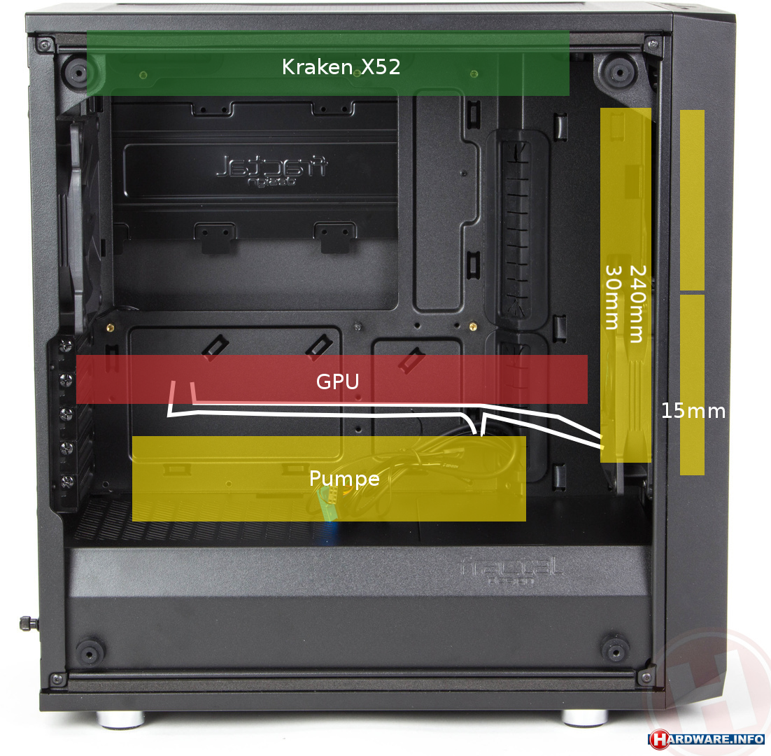

Erstmal hallo zusammen und sorry für den 1.000ten Thread zur ersten Loop.
Vor kurzem habe ich relativ günstig eine Vega 64 (Asus Strix) geschossen. Nach was Undervolting hält die Karte jetzt auch ~1520MHz bei 75° ohne runterzutakten, leider sind die Fans noch was zu laut für meinen Geschmack.
Long story short, ich habe vor die Vega mit einer Loop zu kühlen. Vorerst nur die Karte, die CPU ist mit nem Kraken x52 bereits kalt genug. Habe aber vor beim nächstem CPU-Update die AIO rauszuwerfen und die CPU dann mit in die Loop zu schalten.
Nach was einlesen habe ich folgende Liste zusammen gebastelt: https://geizhals.de/?cat=WL-1033224
Plan ist es die Loop über den Temperatursensor anhand der Wassertemperatur zu steuern, das Mainboard hat einen 2-Pin für einen externen Sensor und genug PWM-Header um Pumpe und Fans zu steuern (MB ist ein Gigabyte X470 Aorus Ultra Gaming). Fehlt irgendwas wichtiges in der Liste?
Die 15mm Noctua-Fan sind nötig da das Meshify C eine maximale Kartenlänge von 315mm unterstützt (während 30mm Fans montiert sind). Die Vega hat ne PCB länge von ~290mm, Platz für einen 30mm Radiator + 30mm Fans gibt es also nicht.
Die 15mm Noctua Fans lassen sich aber zwischen dem Mesh in der Front und dem Gehäuse montieren (bereits getestet da die AIO mit 30mm Fans an den RAM stößt, habe also schon zwei von den Noctua-Fans im Gehäuse). Prinzipiell passt in das Meshify C aber auch ein 280er Radiator in die Front, jedoch habe ich nur wenige 140mm Fan gefunden die 15mm dünn sind (und ich weiß nicht ob die überhaupt problemlos zwischen Mesh und Gehäuse passen). Bild im Anhang sollte das ein bisschen besser erklären.
Jetzt meine erste Frage was ich am besten verbaue:
- 280mm Radiator mit 120mm Fans
- 240mm (45mm Tief) Radiator mit 120mm Fans (habe dann aber so ziemlich keinen mm zwischen Karte und Rad)
- 240mm (30mm Tief) Radiator mit 120mm Fans
Prinzipiell heißt es ja je mehr Radiatorfläche desto besser, und laut Reviews sind die 15mm Noctua-Fans nicht wesentlich schlechter als die 25mm-Version. Möchte nur sichergehen das ein 45mm Radiator bei den Lüftern nicht eher hinderlich ist.
Bei meiner zweiten Frage geht es um die Pumpe, laut Threat hier auf CB hatte die VPP755 wohl anfangs einige Problem bei manchen. In den letzten Beiträgen zu dem Thema scheint das aber besser geworden zu sein.
Ist die VPP755 eine gute Idee? Falls nein, welche Pumpen würden sich besser eignen? Einzige Ansprüche an die Pumpe sind die Größe (muss unter die Grafikkarte passen, sind ca. 10cm zwischen PSU-Blech und Karte mit Wasserblock drauf) und sollte genug Power besitzen um später 2 240er-Radiatoren zu befeuern.
Meine 3te und letzte Frage wäre dann, sind 1x 240mm überhaupt ausreichend für eine Vega 64? Durchschnittlicher Verbrauch ist laut HWInfo ~280W beim Gaming ohne Overclocking (nur durch Untervolting bei ~1530MHz). Etwas Spielraum für overclocking fände ich schon ganz nett ohne das ich Pumpe und Fans auf 100% drehen muss. Ein 360mm Radiator passt leider nicht wirklich ins Meshify C rein ohne das ich den HDD-Käfig und die HDDs rauswerfe.
Eigentlich würde ich das Meshify C gerne behalten, finde grade das abgedunkelte Seitenpanel ziemlich cool. Habe aber auch schon mit dem Gedanken gespielt auf ein Define R6 zu wechseln, da wäre mehr Platz für Radiatoren und ich könnte Push-Pull verbauen.
Habe mir so als Rahmen 600€ gesetzt, sollte dann aber auch später problemlos noch CPU + 240er Radiator aufnehmen.

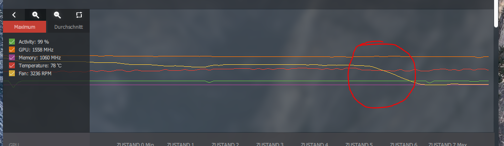

Hab mich grad mal für 20min in Scum in den Wald gestellt, jeweils 10min mit Seitenpanel und 10min ohne.
Bei der roten Markierung habe ich das Panel abgenommen, Fans sind von 2800RPM auf 2000RPM runtergegangen. Wie akkurat die 2800/2000 sind kann ich nicht sagen, HWInfo und Wattman zeigen Werte von 970RPM - 1500RPM an obwohl die Lüfter auf der Karte stillstehen. Scheint also definitiv am Airflow mit dem Seitenpanel zu liegen.
