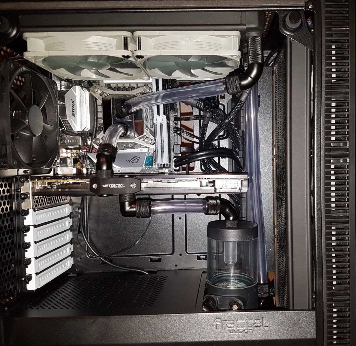

Momentaner Status
Ps.: Die Lüfter des Frontradiators habe ich mittlerweile zwischen Gehäuse und Frontblende gesetzt.
Die zusätzlichen 2,5cm im Innenraum machen es wirklich erheblich angenehmer zu arbeiten.

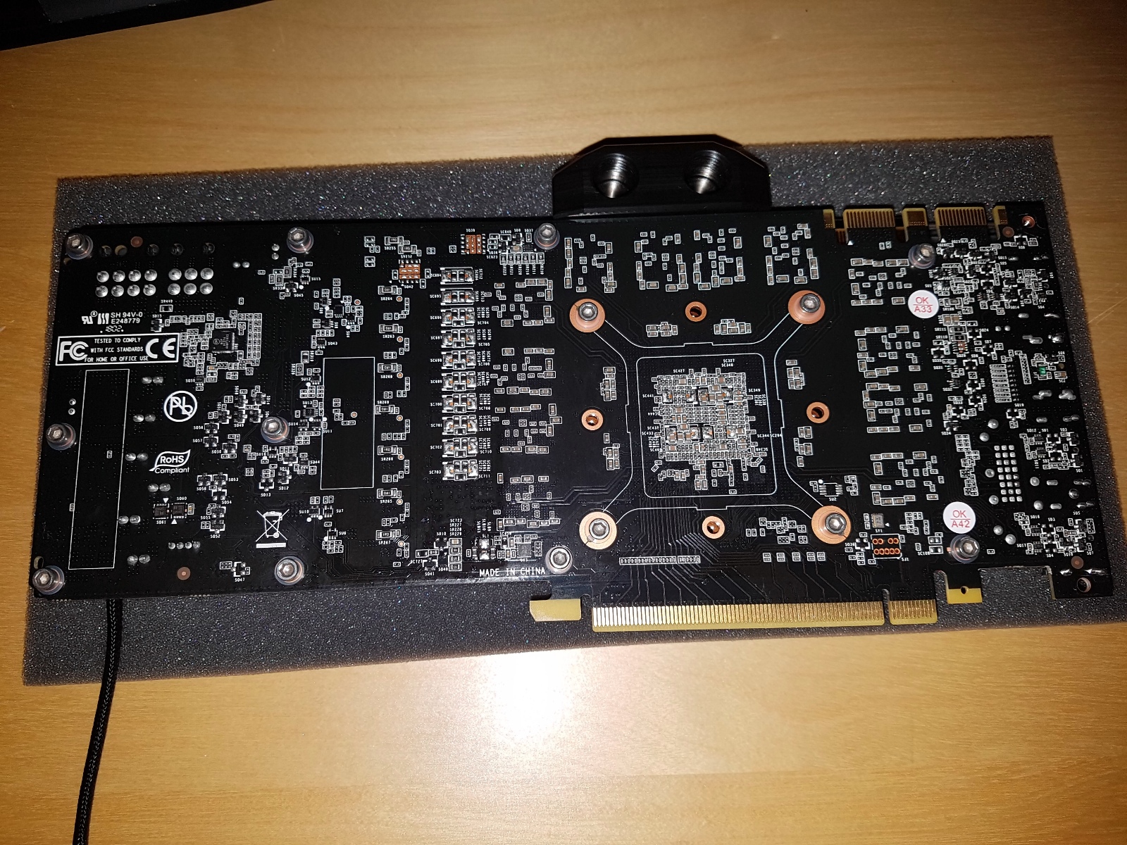

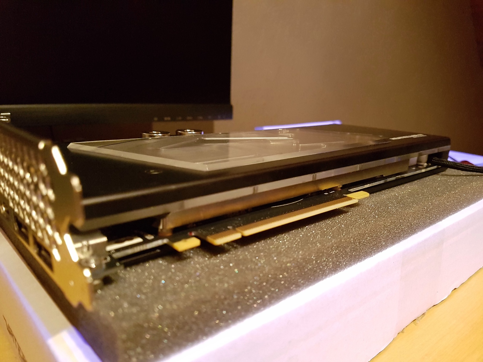

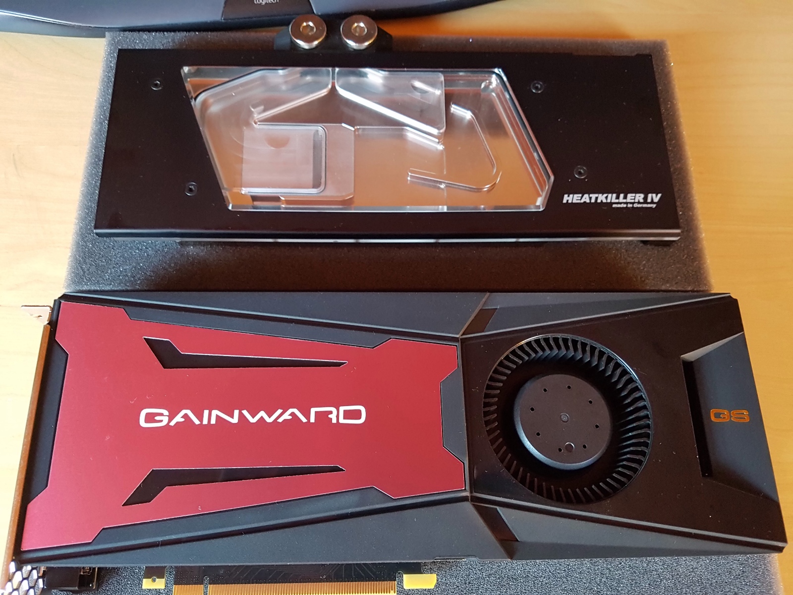

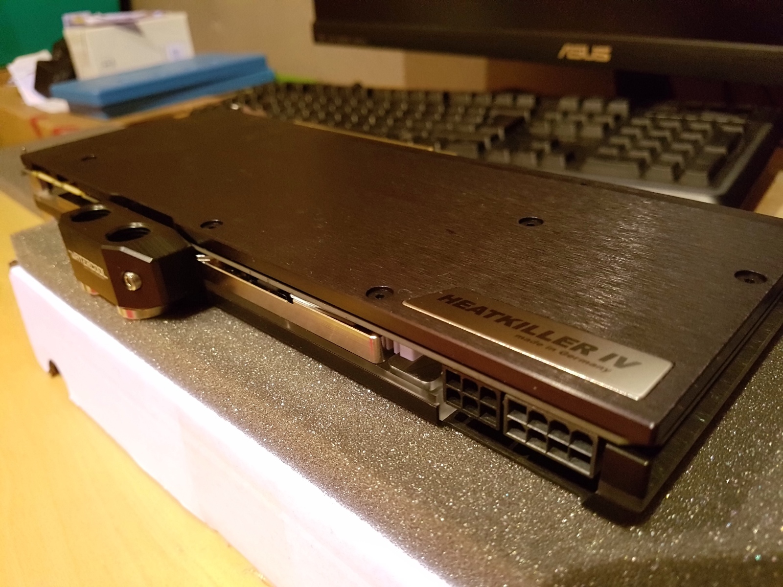

So, hier noch schnell ein paar Bilder vom Umbau.
Ich hatte die günstigste Referenz 1080 ti genommen, die ich nach der Veröffentlichung der Testergebnisse der RTX 2080 und 2080ti ergattern konnte.
Das war eine Gainward GTX 1080 ti GS (ohne Phönix) für 619€ neu aus dem Mindstar.

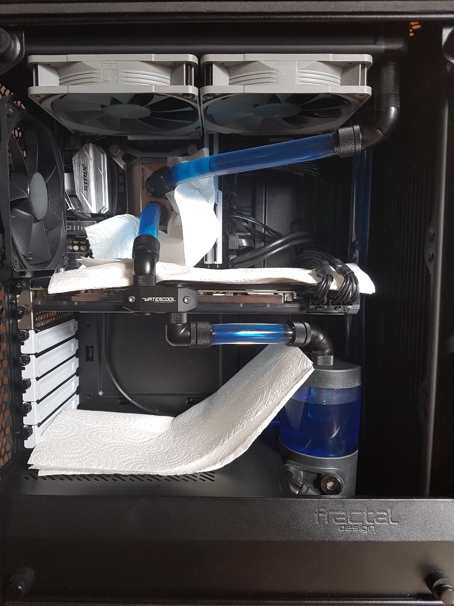

So, kurzes Update.
Leider hatte ich erst heute die Zeit zu fluten.
Vorher habe ich nochmal alle Kabel hinterm Mainboardtray neu organisiert.
Zewa liegt da auch noch überall rum 😁
Ein erster, kurzer Test ergab folgende Werte bei 600 RPM Lüfterdrehzahl.
Im GPU Block habe ich noch jede Menge Mikrobläschen auf der Kühlfläche sitzen - keine Ahnung, ob das irgendeinen Einfluss hat.
