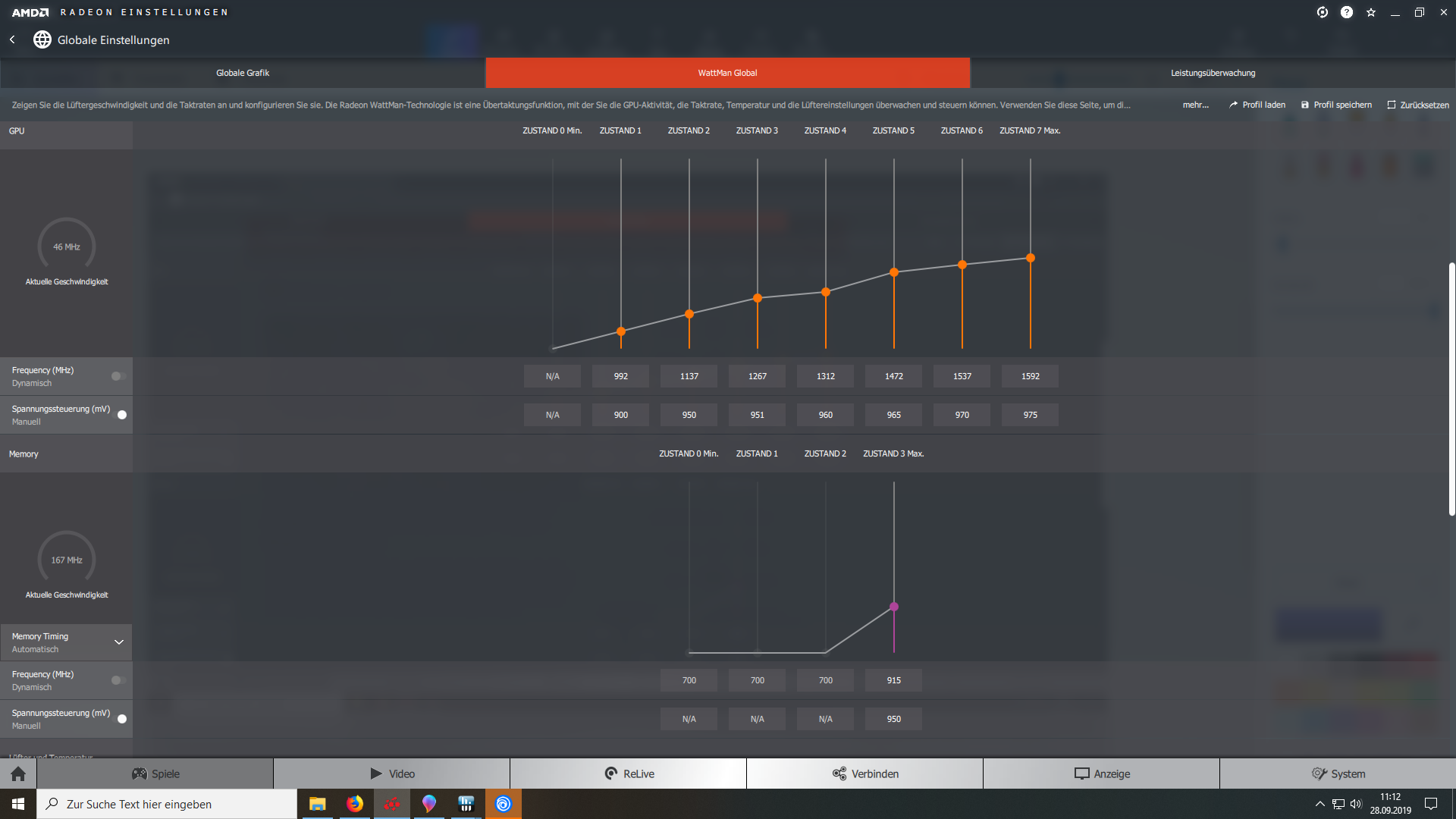

Das sind meine aktuellen Settings:
825532
Wenn ich beim PL auf +10% gehe, bleibt der Speicher stabil im Superposition 1.080p extreme und das Ergebnis ist um 3,8% höher (3.617 vs. 3.484), aber die GPU Temperatur geht über 80°

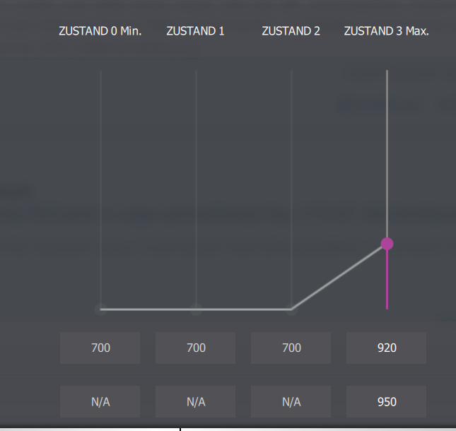

geh mal unten auf 975mV denn taktet der Speicher auch hoch.
Das ist es leider nicht. Wenn ich auf 975 gehe, dann sehe ich eher die 700 MHz statt den 915.
Runter auf 920 war eher die Lösung. Jetzt bleibt es bis auf ein paar Zuckungen bei den 915 Mhz.

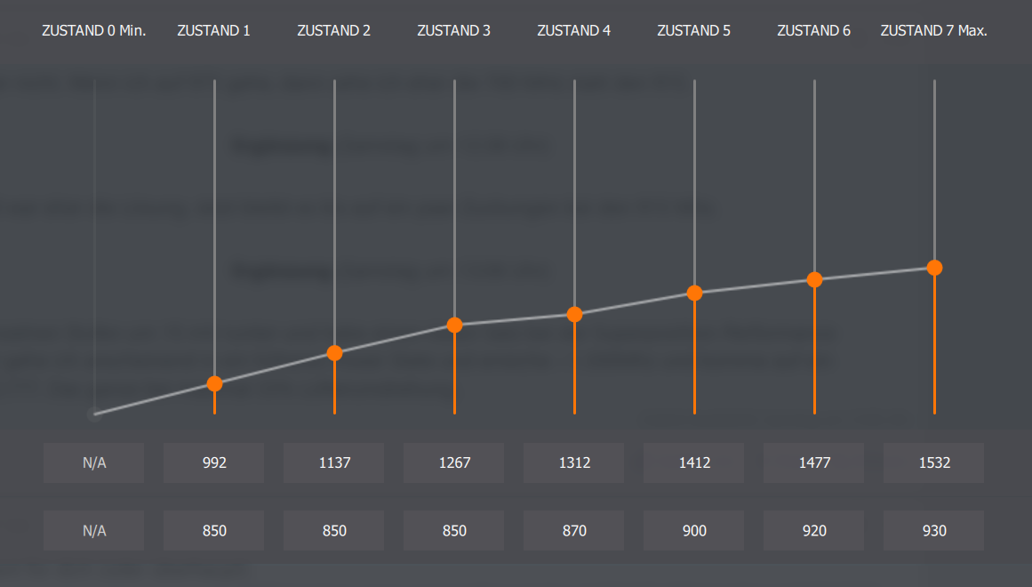

Bin bei den einzelnen Stufen um 15 mV runter und habe einen riesen Satz bei der Superposition-Performance gemacht. Jetzt gehe ich anscheinend in ein höheres Power State und erreiche ~1.300Mhz und komme auf ein Ergebnis von 3.777. Das ganze bei maximal 33% Lüfterumdrehung.
