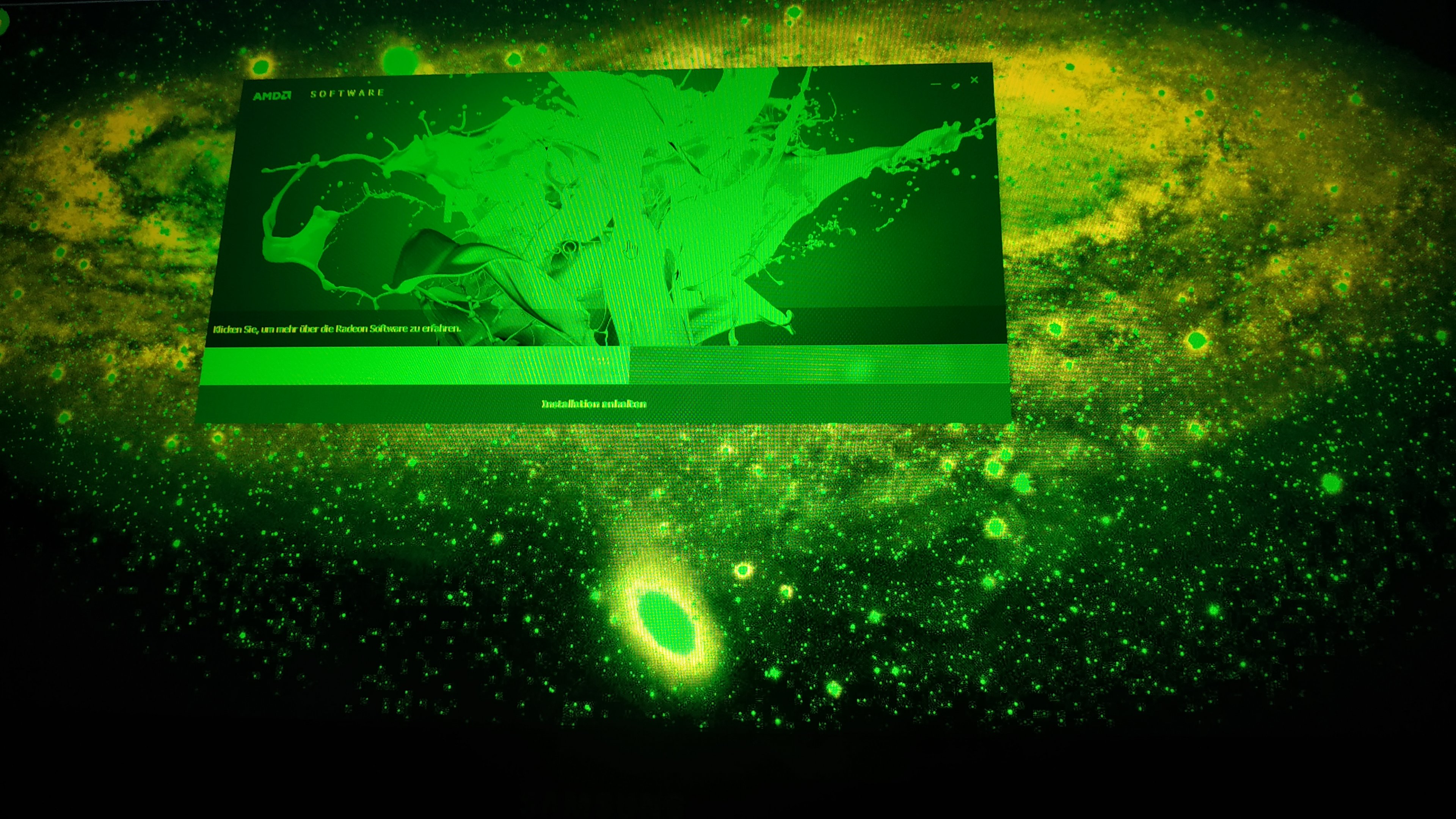

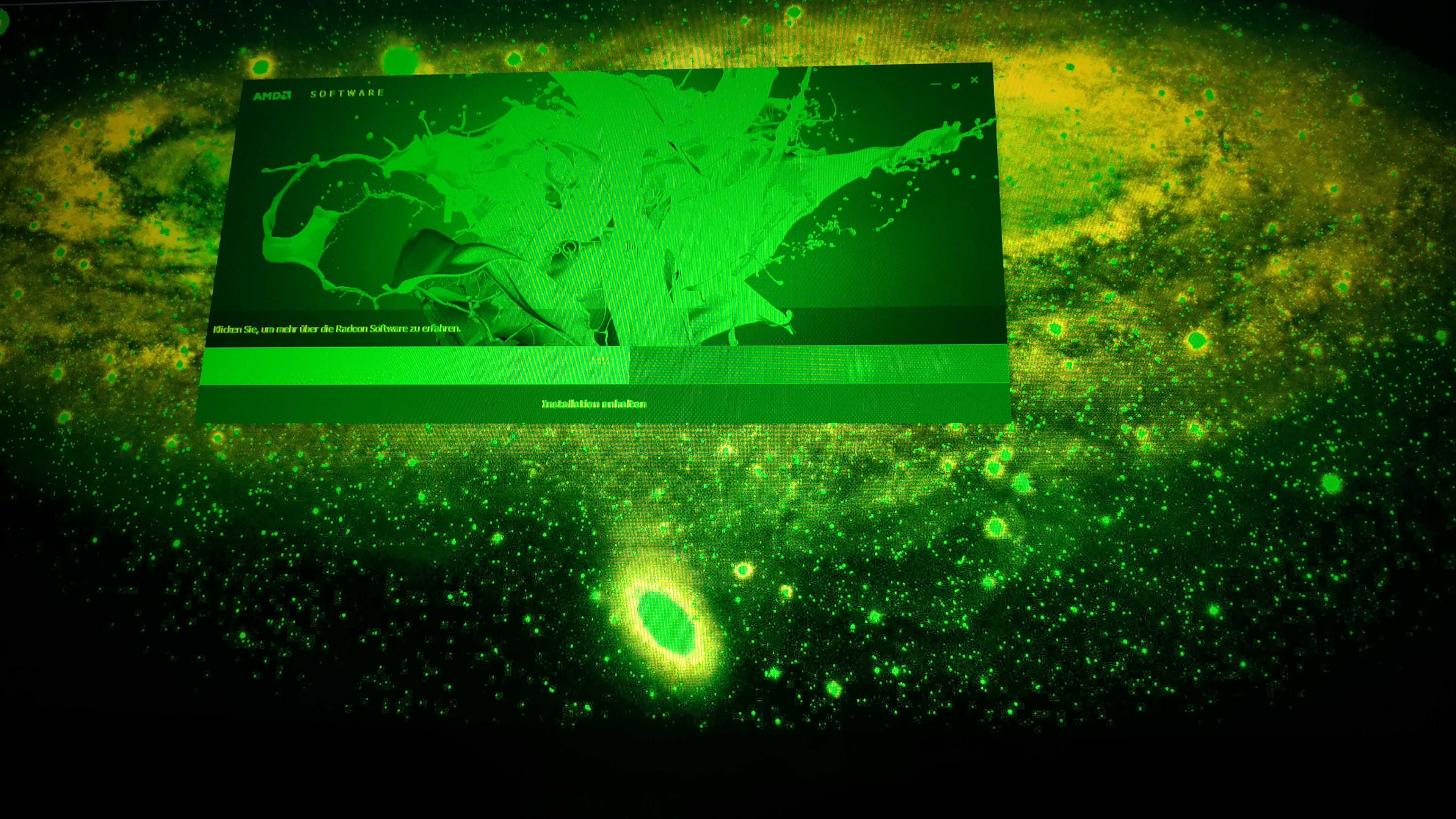

So sah das bild nach einer Treiberinstallation aus;

Diesen Farbstich hab ich erst vor wenigen Tagen hier schonmal gesehen. Scheint wirklich am aktuellen Treiber zu liegen.
Also einmal alle Treiber gründlich runterschmeißen (auch die von nvidia, falls noch nicht geschehen) und dann, wie von Nickel empfohlen, einen älteren Treiber installieren.
Die für Windows 1903 optimierten Treiber, mit dem neuen Treiber Modell (WDDM2.6), ab Version 19.5.1
machen in der Tat bei einigen immer noch Probleme. Darum auch mit dem 19.4.1 mal versuchen.
Nach dem farbstich hab ich einfach neugestartet. Kam durch das Update, seitdem keine Probleme. Passiert halt mal 🤷‍♂️
Zum Rest keine Ahnung, klingt aber wirklich komisch. Würde auch erstmal mit clean Treiber Installation anfangen und ein bisschen testen.

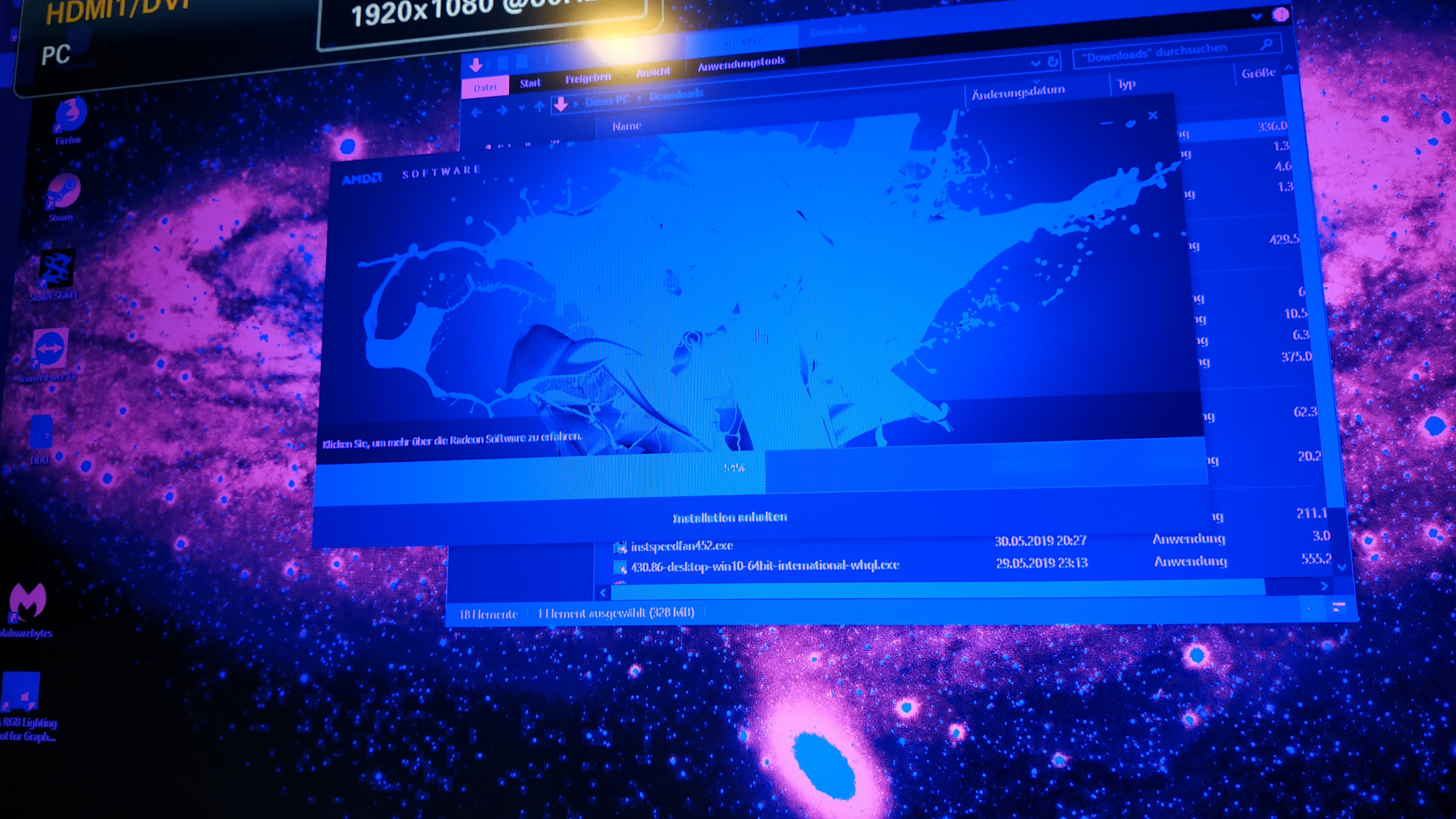

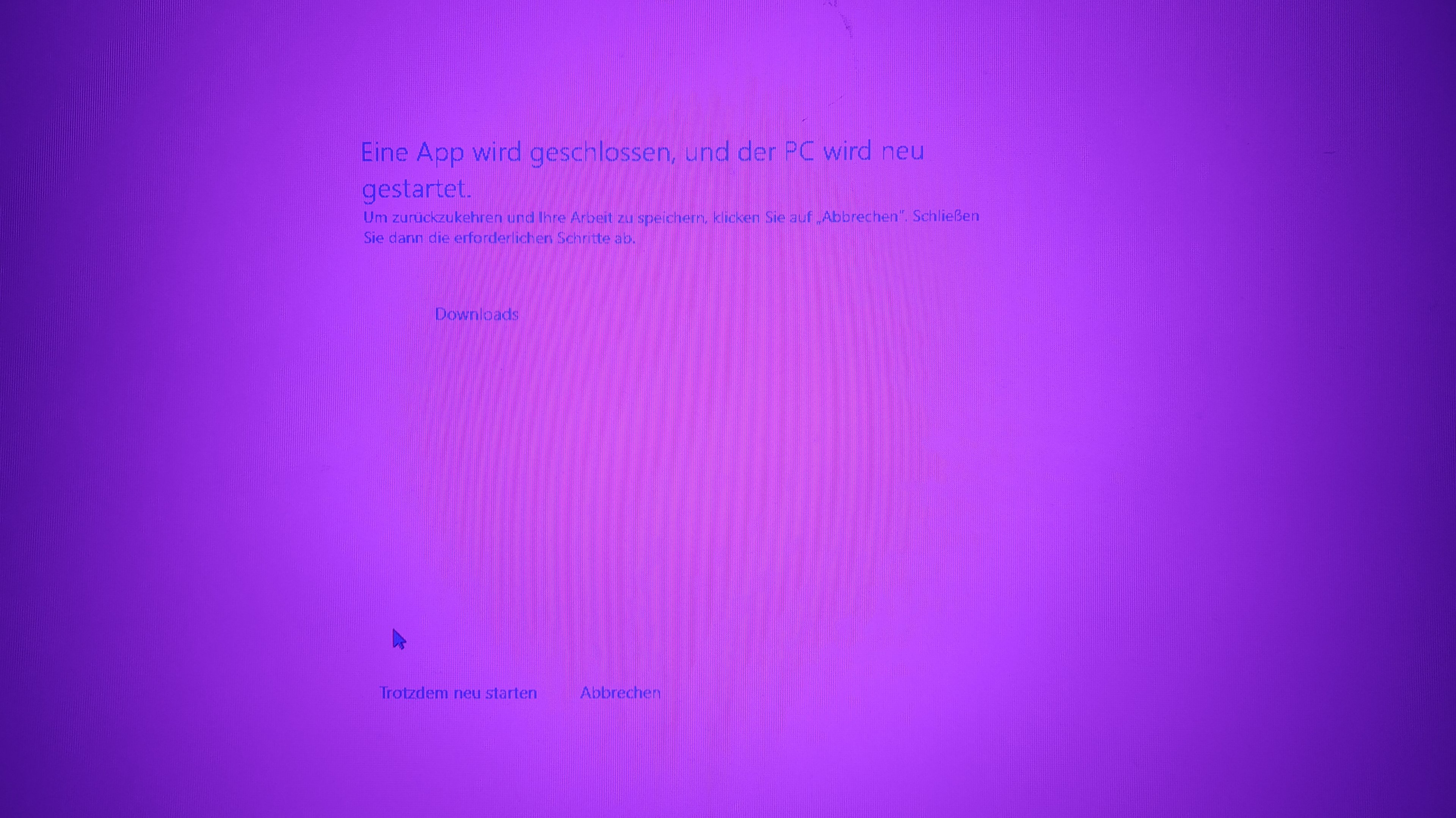

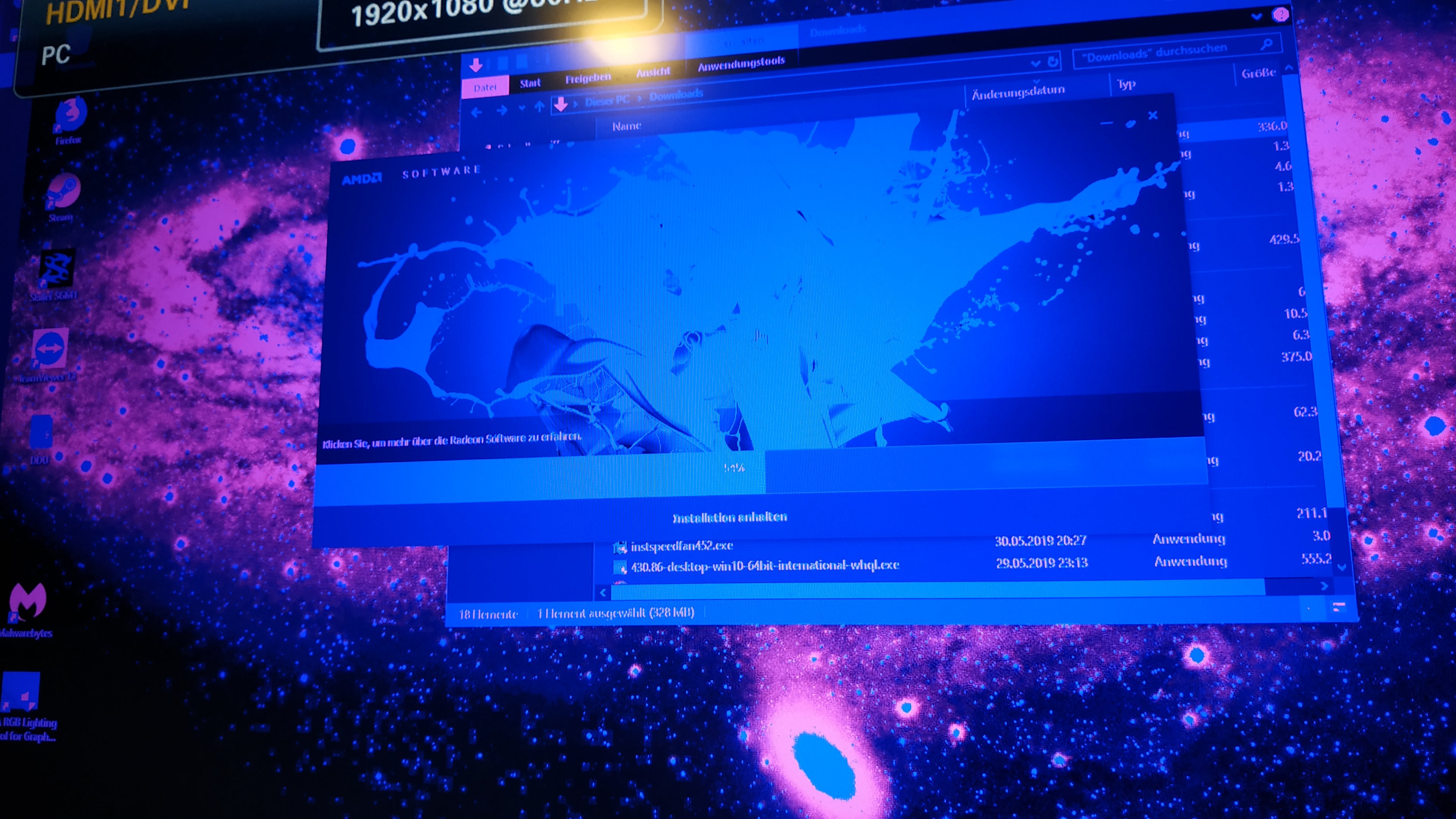

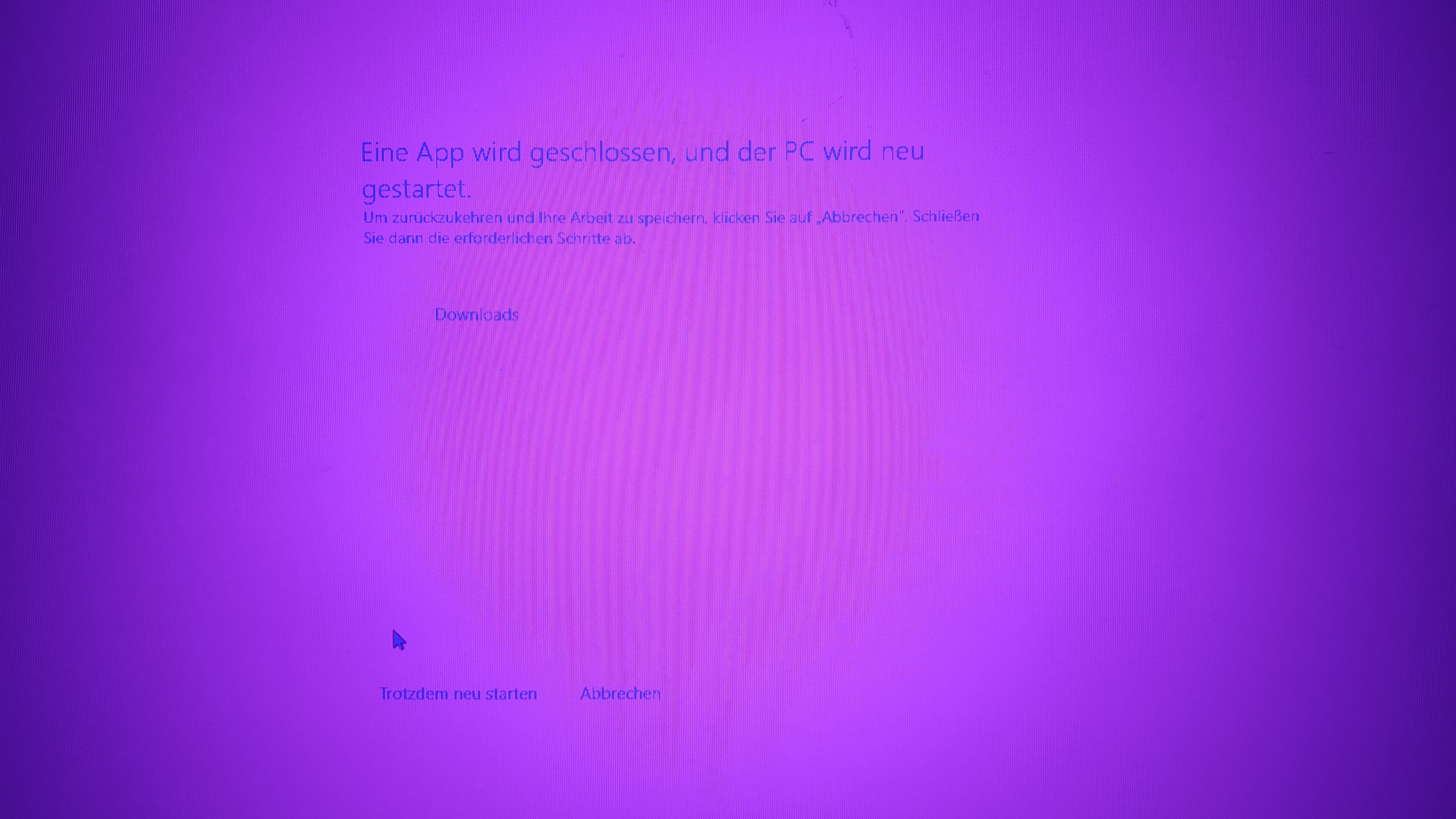

So, alle Treiber mit DDU gelöscht und 19.4.1 installiert. Anscheinend hat jeder Treiber eine eigene Farbe:
GTA4 nach wie vor am zicken mit der einen Einstellung auf Sehr Hoch.
