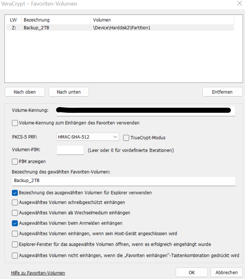

Du kannst die Veracrypt-Volumes automatisch bei Windows-Start mounten lassen. Unter Favoriten bei Veracrypt findest du alle Optionen.
Danke für die Antwort.
Unter den Favoriten habe ich folgende Einstellungen vorgenommen und beim Neustart muss ich zum automatischen anhängen das Kennwort des Datenträgers noch einmal eingeben.
Wie kann ich nach einem Neustart ohne erneute PW-eingabe mounten lassen?

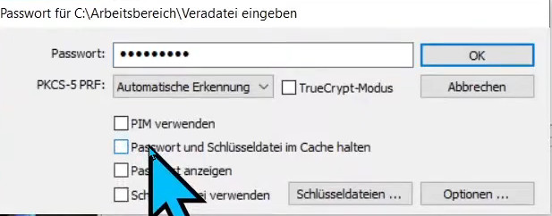

Mach das Häkchen - bei der Einbindung des Volumens - bei Passwort usw. im Speicher/Cache halten noch rein.
Empfehlung: Bei dieser Option sollte zur Sicherheit natürlich die Systemplatte auch verschlüsselt sein ^^
