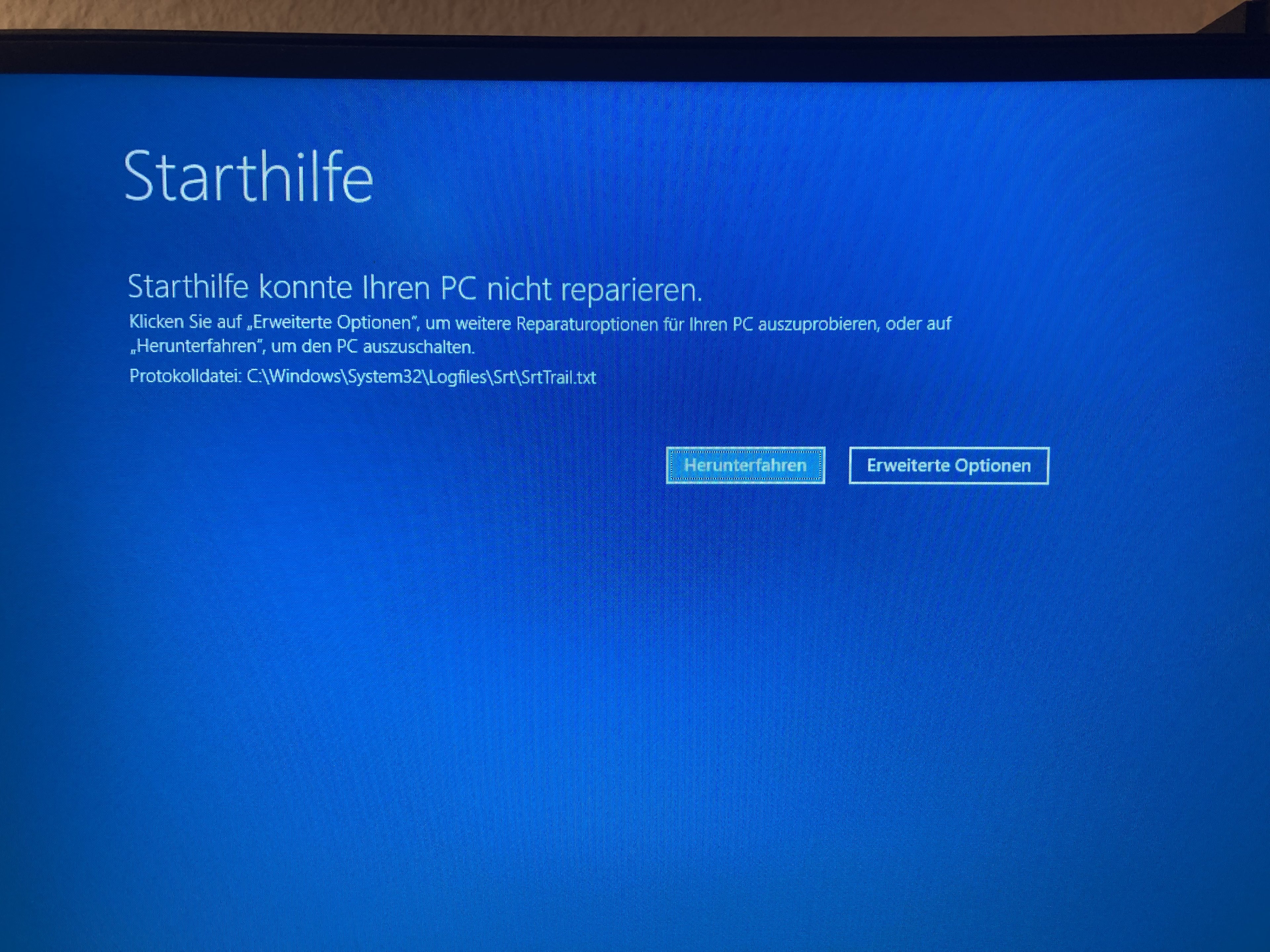

Update
Unter der selben Konstellation ist es mir nun gelungen das Systemabbild zwar wieder herzustellen und! es funktioniert das Passwort nun, aber es wird automatisch die Systemfehlerdiagnose gestartet, also „Diagnose des PCs wird ausgeführt“ und anschließend erscheint die angegangene Meldung.
Wenn ich das richtig verstehe, dann stehen die Chancen gut, dass ich an meine Daten komme, nur blockiert die Verschlüsselung natürlich den Zugriff für eine Windows CD/Reparatur Disc.
Mein weiteres Vorgehen
Ich hatte schon flüchtig ein Video zum Thema gesehen und schaue ob ich das irgendwie noch mit der genannten CD repariert bekomme.
Sollte es klappen dann Halleluja und nie wieder RAID und keine Rescue Disc.

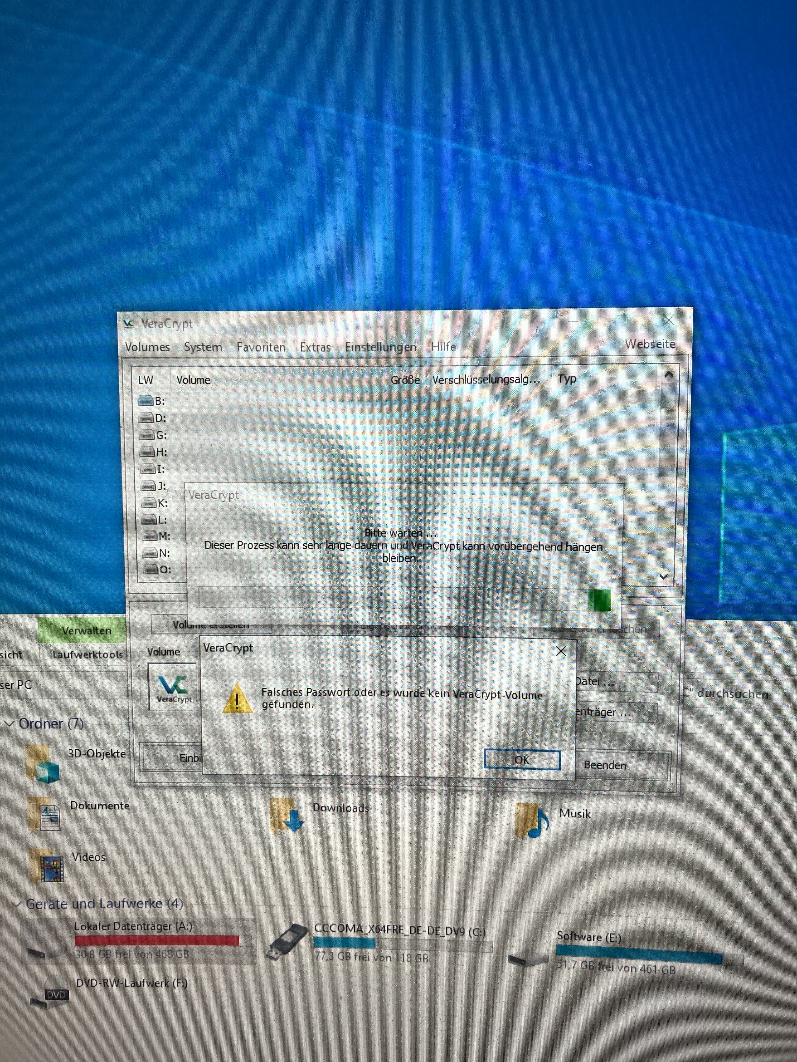

Hab mittels Rufus einen USB Stick mit Win10 Pro erstellt und starte den Rechner darüber.
Die Idee war es darüber die Verschlüsselung der anderen Partition über VeraCrypt darüber aufzuheben. Irgendwie erkennt VeraCrypt die Partition nicht so richtig oder erkennt das Passwort nicht :/
Fühl mich etwas aufgeschmissen.
Sinnfreierweise kann ich von dem Windows auch ohne Passwort auf die Platte zugreifen, was natürlich schön ist, aber den Sinn von VeraCrypt aufhebt.
Ohh Gott, so ein Bullshit hier alles. Hätte ich doch einfach diesen Schwachsinn sein gelassen.
A: = die verschlüsselte Partition auf die ich scheinbar Zugriff habe, obwohl ich für das aktuell laufende Betriebssystem über dem Stick kein Passwort eingeben musste.
Ist die Verschlüsselung also nur auf das Booten bezogen? Also nur eine scheinbare Verschlüsselung die da VeraCrypt durchführt?
Ist das ein WindowsPE?
Dann ist sie doch logischerweise nicht verschlüsselt. Wo liegt jetzt das Problem. Irgendwie schnalle ich es nicht ganz, was du am Anfang gemacht hast.

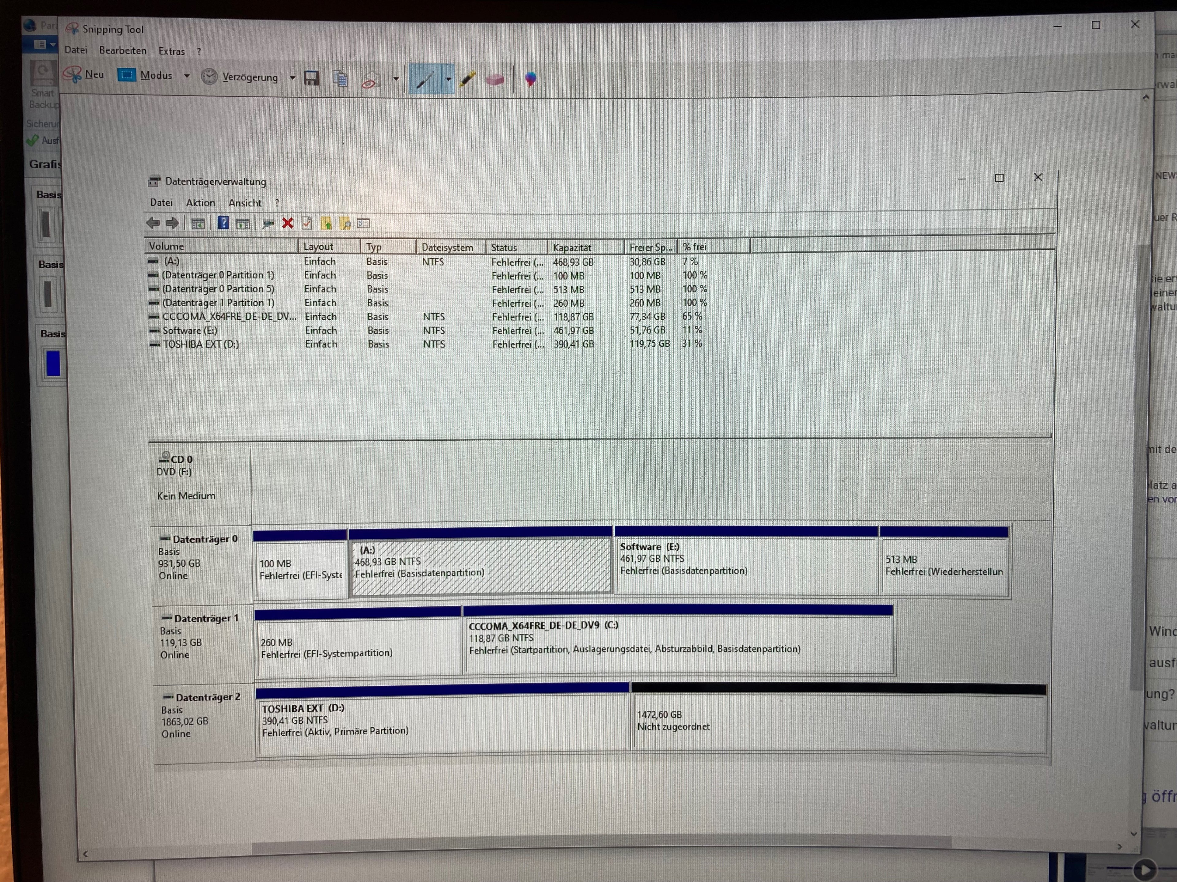

Kannst du mal einen Screenshot der Datenträgerverwaltung zeigen incl. der unverschlüsselten(?) Partition?
Vergiss das mit dem Wiederherstellungspunkt. Ich war da irgendwie bei einem Backup, aber das ist ja windows Gedöhns, dass ich nie benutzt habe.
Du weißt, wie man eine verschlüsselte Boot-Partition in Veracrypt richtig einbindet?
@Fusionator
Hatte Windows üüber diese Anleitung auf den Stick installiert:
Ne scheinbar ist es nicht wirklich richtig verschlüsselt.
Ich hatte anfangs die Verschlüssellung über VeraCrypt für die C: Partition durchgeführt (AES).
Ja klar, im Anhang (A: ist die Partition auf die ich zwar zugreifen kann, aber nicht starten kann)
Im Grunde kann ich jetzt zwar alles sichern, aber mir wäre es jetzt einfach noch ganz wichtig gewesen alle gespeicherten Passwörte aus Firefox noch zu sichern. Schaue jetzt mal nach ob ich das irgendwie noch aus den Daten herausfischen kann.
Ja war ne bescheurte Idee mit dem Wiederherstellungspunkt. Damals hatte ich einfach auch einfach ein richtiges Bakup über Paragon Partition Manager erstellt gehabt und auch kein Windows Gedöhns benutzt gehabt.
Nein, hatte ich bisher noch nie mit VeraCrypt gemacht gehabt. Ist alles mein erstes Mal.

Hm.. Also bei Firefox einfach den kompletten Profilordner kopieren und nach der Neuinstallation den Inhalt des alten Ordners in den neuen Ordner reinkopieren. Dann hast du Firefox wieder so, wie du es zuletzt verlassen hast.
Man könnte jetzt höchstens mal probieren die Bootdateien neu zu schreiben, wenn du eh schon in der Oberfläche bist. Vielleicht hilft es ja was.
@Fusionator ich hatte dies bereits früher mal probiert und leider hatte das nicht funktioniert. Eventuell fehlt eine Signatur die beim Installieren von Windows jedes Mal neu erstellt wird.
