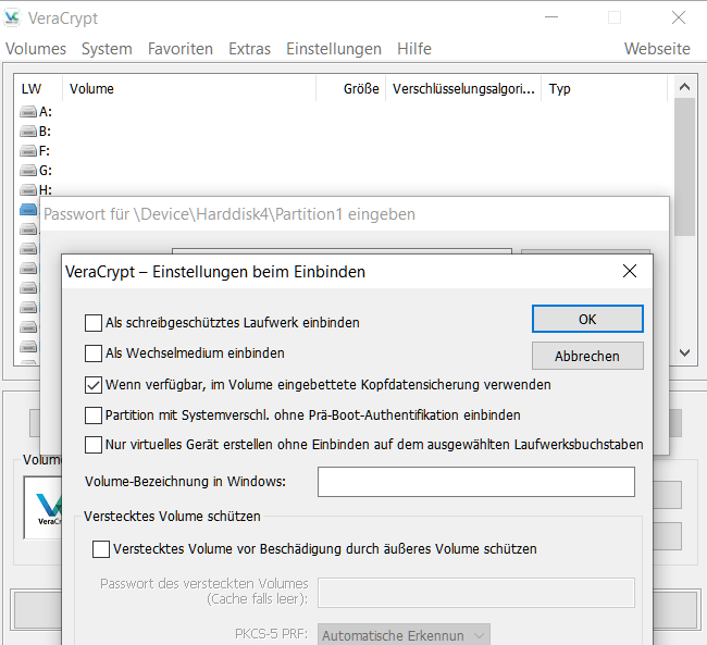

Hallo Leute,
nach nächtlicher langer Recherche versuche ich hier eine Lösung zu ergattern. Ich verwende in meinem PC eine mit VeraCrypt verschlüsselte SSD mit persönlichen Daten. Das ist weder meine Systemplatte noch wird dieses Laufwerk sonst wie verwendet. Es wird als Drive via VeraCrypt gemountet, kriegt dann einen neuen Laufwerksbuchstaben zugewiesen und ist erst ab dann verwendbar. Bisher war es so, wenn ich auf das verschlüsselte Laufwerk im Explorer zugegriffen hab, kam die Meldung, dass es formatiert werden müsse, bevor es verwendbar ist. Also die gewöhnliche Fehlermeldung eines frischen Laufwerks.
Ich habe gestern meine Systemplatte geklont, von kleiner M2 NVMe auf eine größere M2 NVMe, mittels Macrium Reflect. Da das System nicht auf Anhieb von der neuen M2 booten wollte, musste ich den MBR mittels Macrium Reflect (Rescue USB-Stick) reparieren, anschließend konnte ich ins Windows booten und alles lief sauber. Später wollte ich mittels VeraCrypt das Laufwerk prüfen, aber es lies sich nicht mounten. Als Fehlermeldung kommt, dass es kein VeraCrypt Volume wäre oder das Passwort ist falsch.
Wenn ich jetzt auf das verschlüsselte Laufwerk gehe, ist es leer, ich bekomme also keine Fehlermeldung.
(Ja, tatsächlich benutzt mein System noch MBR und ich boote mit UEFI+Legacy im BIOS eingestellt.)
Ein paar Gedanken:
  • Wie kann das Klonen einer völlig anderen Platte auf eine völlig andere Platte, irgendwas an meinem VeraCrypt-Laufwerk geschädigt haben?
  • Wie kann das Reparieren des MBR der neuen Platte irgendwas an meinem bis dato nicht angefassten VeraCrypt-Laufwerk verändern?
Sämtliche Möglichkeiten via VeraCrypt (ohne Pre-Boot-Authentification; Volumenkopfdaten versucht mittels der verschlüsselten Partition herzustellen) habe ich bereits versucht.
Da das betroffene Laufwerk als "aktiv" in der Datenträgerverwaltung dargestellt wurde, habe ich dieses aktiv via DiskPart entfernt, aber auch erst als eines der letzten Maßnahmen.
Ein Scan mit DMDE hat mir jetzt auch nicht wirklich weitergeholfen, wobei ich meine dort eine Speicherplatzbelegung zu erkennen, aber das Programm ist mir dann doch etwas zu hoch.
Ich hätte beim System klonen niemals daran gedacht, dass da irgendwas mit diesem Laufwerk passieren kann, welches ja völlig außerhalb des Klonprozesses liegt. Andere Festplatten wurden durch das Klonen ja auch nicht beeinträchtigt.
Habt ihr Tipps oder Anhaltspunkte, wie ich auf das VeraCrypt-Volume zugreifen kann?
Das heißt jetzt was genau? Wurde die Partition formatiert?
P33t schrieb:
Sämtliche Möglichkeiten via VeraCrypt .... habe ich bereits versucht.
Bestimmt auch das :
Den Satz verstehe ich nicht :confused_alt: Volumenkopfdaten können nur aus einem Backup wiederhergestellt werden und nicht aus einer verschlüsselten Partition.

P33t schrieb:
Nein, die Partition ist nicht formatiert worden, sondern leider, wie Hellyeah vorhin geposted hat, als scheinbar unformatierte Festplatte von Windows oder durch bestimmte Mechanismen zerschossen worden.
Also ist die Platte komplett leer? Datenträgerverwaltung Screenshot?

Das werde ich so definitiv nicht nochmal handhaben, mit dem gesamten Laufwerk. Aber ich war neu im Umgang mit VeraCrypt und wusste nicht, dass es mit einem Archiv ebenso gegangen wäre, indem ich das dann einfach jedes Mal gemounted hätte.
Eventuell helfen dir schon ein paar Eingaben in Testdisk.
Absolut leer, ich hab dir mal einen Screenshot angehangen.
Soll ich mir TestDisk laden?
Ich kann mir an sich nicht vorstellen, dass die Partition bzw. das Volume unrettbar ist, aber bisher failen alle Steps und ich sehe nicht den kleinsten Lichtblick.

as ist aber nicht die Schuld der Programme. so verhält sich eben der Windows Explorer.
Verschlüsselt man die komplette Platte auf Blockebene, hat man wiederum das Problem, dass die Datenträgerverwaltung die Platte jedes mal beim Aufrufen initialisieren möchte. Und da reicht es einmal die Enter Taste zu betätigen. Zum Glück gibt ja Backup Header. Trotzdem nervig..
Deswegen nimmt man der verschlüsselten Partition (die von Windows als Raw Device erkannt wird, weil keine erkennbare Datenstruktur drauf liegt) auch den Laufwerksbuchstaben weg.
Computerverwaltung > Datenträgerverwaltung > Rechtsklick auf die verschlüsselte Partition > Laufwerksbuchstaben und -pfade ändern > Entfernen.
Den richtigen Laufwerksbuchstaben bekommt das Volume dann erst beim Mounten im VeraCrypt zugewiesen. So kann es auch nicht passieren, dass man versehentlich auf das falsche Volume zugreift und die Partition dann im Suff formatiert.
Bin mir fast sicher, dass ich es damals so eingerichtet hatte und dennoch ist ein Zustand eingetreten, bei dem die Platte initialisiert wurde. Ich glaube, ich hatte damals das System neu installiert, währenddessen war die Platte abgeklemmt, damit nichts dummes passiert und beim wiederanklemmen und hochfahren meinte Windows, da rumzupfuschen.
Daher nutze ich jetzt die Containerdatei auf einer ganz normal formatierten Platte. Spricht denn was dagegen abgesehen von der direkten Sichtbarkeit des Containers?
Ganz ausschließen würde ich das wirklich nicht. Würde mich nicht wundern, wenn Windows manchmal bei (scheinbar) nicht-initialisierten Disks in Eigenregie eine Partitionstabelle drauf schreibt. Deswegen würde ich mit VeraCrypt auch keine gesamte Disk verschlüsseln, sondern erst mal mit diskpart eine primäre Partition darauf anlegen und nur die dann verschlüsseln. Oder halt mit Containerdateien arbeiten. Den einzig (vernachlässigbaren) Nachteil, den Containerdateien haben, ist, dass man dafür immer noch einen zusätzlichen Laufwerksbuchstaben reservieren muss (z.B. auf NTFS-Volume D: liegt der Container, welchen man dann noch zusätzlich unter E: einbinden muss).
