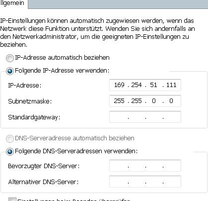

diese IP Eingestellt die ich noch in Alten Unterlagen gefunden hatte für spezielle PC zu PC Verbindungen
heute funktioniert es nicht mehr ist irgendwie abgestützt ,
keine Ahnung ?

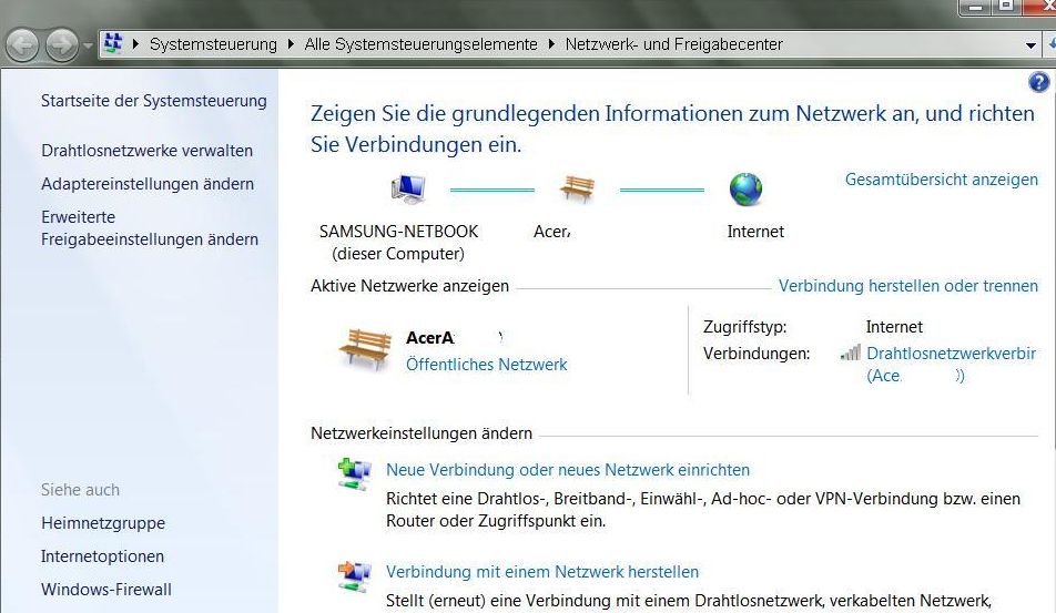

ich habe rum getummelt es klappt wieder ,
aba frag mich nicht wie ich steige da nicht durch
ich versuch es mal ...
PC 1: UMTs zum Internet ist online .
Neue Verbindung erstellen Wlan Verbindung Einrichten und Code Eingeben
Name es PCs und Pin WPA2...
unten kommt ein Feld Gemeinsame Internet Verbindung das an klicken,
beim Netbook erscheint dann der PC im Wlan
das anklicken Verbindung zum PC den Pin com PC eingeben so ...
wenn ich dann den IE öffnen kann ich auf dem Netbook auf das Internet zugreifen
das geht bei PC ebenfalls gleichzeitig .
das 3. Feld ist nur eine Cross PC zu PC Lan Vernetzung das Netbook ist z.z nicht über
Lan mit dem PC vernetzt benutzte ich nur zum Daten kopieren von PC zu PC
PC mit UMTS -<<< Netbook greift über Wlan auf PC und Internet zu
ich kann mit beiden Computern gleichzeitig online sein und gleichzeitigdownload oder Updates machen ,
es geht also ohne Router und auch mit Windows 7
