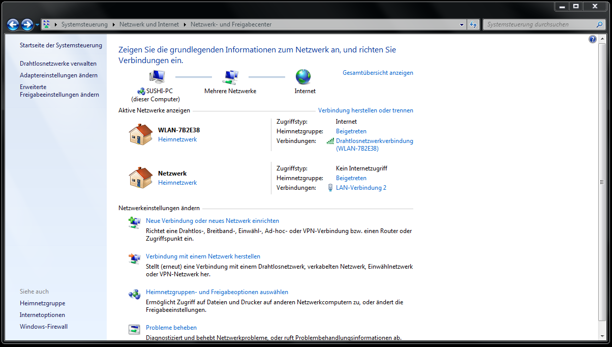

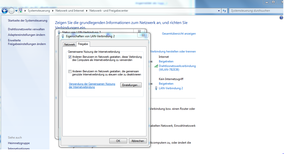

@Tignanello: Bei Bild 1 hab ich das "Heimnetzverbindung: Lan-Verbindung" nicht mit dabei.
Aber wenn ich dort einen Haken setze, bricht das Wlan ab!
Aber ich hab es mittlerweile geschafft einen Ping senden zu können, dass heißt die beiden können sich schonmal verständigen.
Der 2. Rechner wird auch unter Netzwerk Freigabecenter angezeigt, allerdings noch ohne Internetzugriff.
