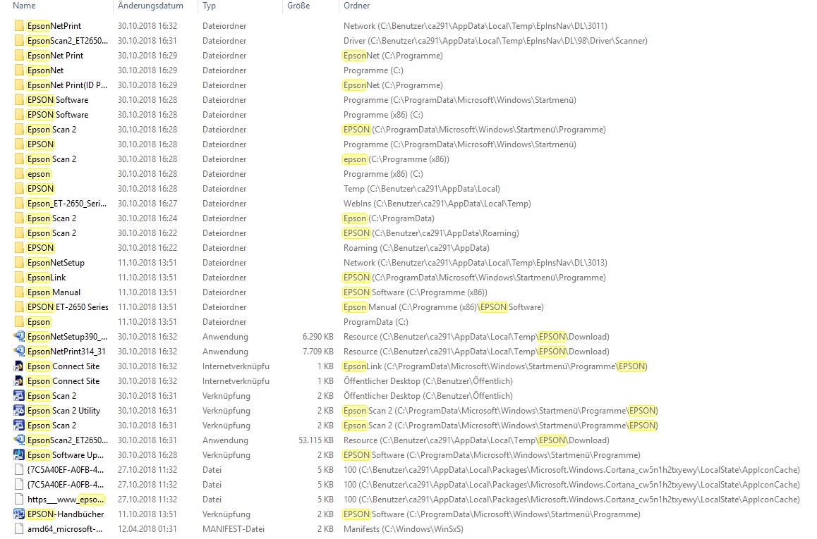

Mach mal folgendes am PC:
1. Im Dateimanager (auch versteckte Systemordner anzeigen lassen!) im LW C suche alle Einträge zu "Epson".
Denn Screen so aufbereiten, dass Ordner/Dateien mit "Gefunden in", Grösse, "geändert am" sowie "erstellt am" tabellarisch zu sehen sind.

Soll ich den Reg Eintrag von Ledeker schon mal löschen?
Wegen der IP des Druckers: also während der Installation wird der Drucker mitsamt IP und MAC aufgelistet...
jo den Reg-Eintrag hatte ich aber eh net gehabt.
Nachtrag:
So mal den Setup-Log mit meinem 720er verglichen.
Der Aufbau beider Logs ist identisch, lediglich Abweichungen wegen Modellnummer. Jedoch sind einige Funktionen bei dir auf Wert 0 gesetzt, wo mM nach 1 stehen müsste.
Zusätzlich hast du zig Doppeleinträge in deiner Ordnerübersicht.
Empfehle, alles erstmal auf Anfang = alles was da an Ordnern etc. vorhanden ist, zu deinstallieren. K.A., ob die Funktion des Epson-Uninstallers greift, ich mache das mit entsprechender Vorsicht mit CcCleaner unter Extras. Zuvor dito mit Cleaner den Autostart aufräumen = alle Epson-Einträge deaktivieren! Evt. danach erstmal neu starten + kontrollieren!
Und jetzt gehts ans Eingemachte - dito mit Cleaner - Registry alle danach verwaisten Einträge bezugnehmend auf Epson unter Fehlersuche finden - Achtung, da kommen garantiert noch andere Einträge = bei diesen Haken raus!!!
Danach Sicherung - z.B. Epson1 erstellen und Fehler beheben. Neue Fehlersuche, dito nur Epson Haken rein, Sicherung Epson2 usw. bis alles zu deinen Installversuchen weg ist.
Alternative wäre, Drucker per LAN mit PC verbinden, auf die Reg-Einträge pfeifen (können, müssen aber nicht stören), Deinstallation wie beschrieben und bei angeschaltetem Drucker Software installieren. Evt. sogar möglich, dass W10 den Drucker auch ohne Software gleich erkennt. In der Reg sind jedenfalls zig Druckertypen hinterlegt.
Ja, sehe grade dass ich den Eintrag eh nicht hab...
Hast du eine Idee was ich versuchen könnte um das Ganze zum laufen zu bekommen?
Sorry, hab deine Änderung nicht gesehen.
